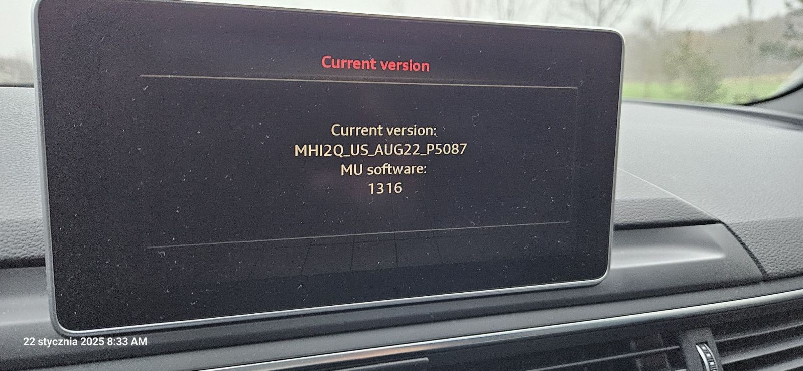

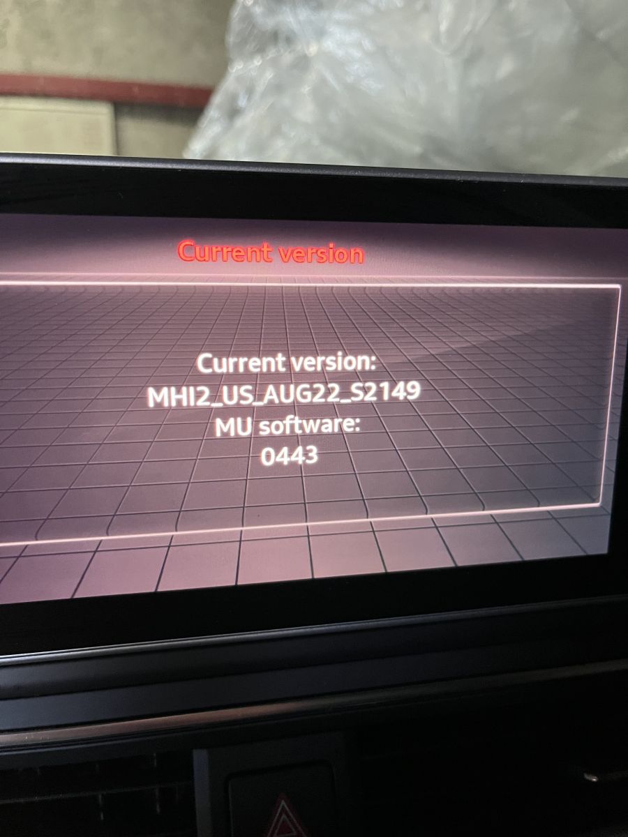

Jak zaktualizować mapę w MHI3_ER_AUG45S_P3281? Pobrałem oficjalną mapę ze strony Audi, wrzuciłem na pendiva, system wykrył "nośnik aktualizacji", ale sama aktualizacja już nie wystartowała. Oczywiście wszedłem w Pielęgnację sytemu itd. Co więcej trzeba zrobić?

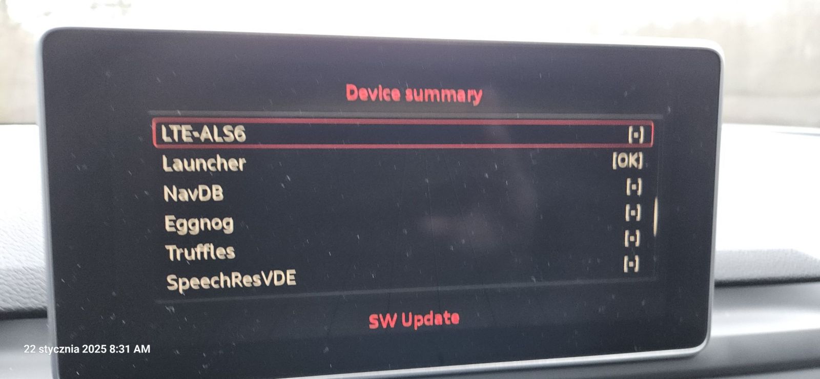

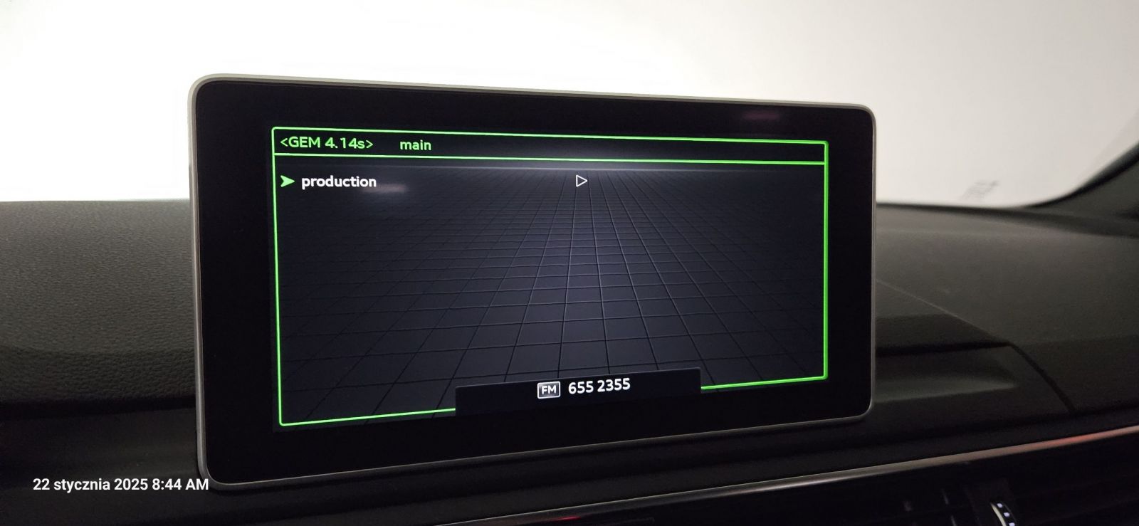

Witam.
Mam taką jednostkę a jednocześnie problem, nie reaguje na Lunchera MIB bash.
Po aktualizacji jest komunikat pozytywny.
A moje zielone menu wygląda tak:
Miał ktoś podobny problem?
reset po zrobiłes?
miałem podobny problem, gdy próbowałem najnowszego M.I.Ba dać, przy 3.6.0 ruszyło, normalnie aktualizacja z czerwonego menu, po wszystkim reset, odczekanie chwili i było. Też w MHI2Q_US... robiłem z powodzeniem konwersję na EU przy pomocy M.I.Ba.

Godzinę temu, MaTeo85 napisał(a):
reset po zrobiłes?
Tak zrobiłem, wersja 3.6.0 zaaplikowana. jest też tak że wgranie wyłączyło tryb developerski, ponownie włączyłem go VCDS ale niema magicznego menu.
Karta SD oczywiście siedzi w slocie 1 nadal?
