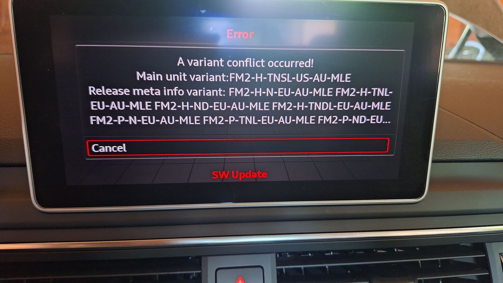

Hej koledzy, dziś zamierzałem zmienić wersję z MIH2_US_AUG22_P3252 na MIH2_ER_AUG22_K3346 MU1438 i takie coś wyszło, no chyba, że coś złego pobrałem  to możecie podesłać linka do softa 3346
z tego pobieraem https://www.digital-eliteboard.com/threads/audi-mib2-mhi2-aug22-firmware-update-2161-3241-3344-3346-und-ifs-root-el-patch-asi-carplay-android-auto-map-update.493318/
Edytowane przez Ghost9195
A jak Ty chciałeś bezpośrednio zmienić wersję US na EU? To trzeba zrobić z głową a nie pobrać soft eu i od tak zmienić.
Masz wersję MHI2 więc poczytaj o more incredible bash na githubie i wikipedie tam, a dopiero jak wszystko będzie jasne zabieraj sie za zmianę softu.
@Ghost9195 najpierw od początku przeczytaj ten temat jest tutaj dużo ciekawostek odnośnie konwersji. Potem wgrasz mib-a i zrobisz konwersje na eu i dopiero będziesz mógł wgrać ten soft k3346. Instrukcji krok po kroku tutaj nie znajdziesz ale jak wpiszesz w google „konwersja USA-eu a4 b9” to instrukcja ci na pewno wyskoczy plus wiedza z forum i dasz radę.

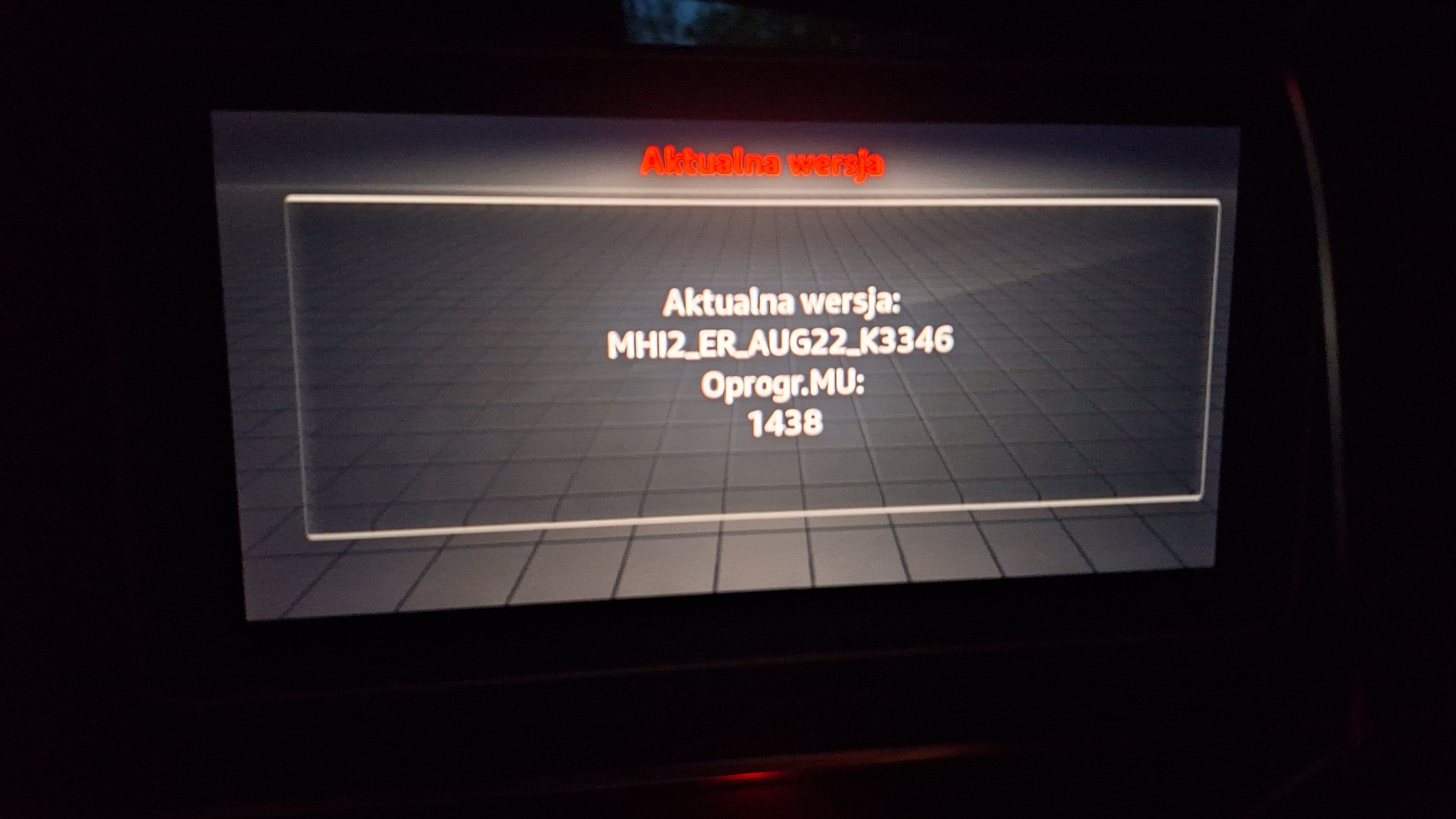

no bardziej o to mi chodziło żeby takiego czegoś uniknąć no chyba, że kolega coś zrobił coś czego nie powinien, bo już sie trochę zagłebiłem w to, a co do zainstalowanej wersji to jeszcze nie mam k3346 @Muskel1
Czy może zrobić tak
-instalacja MIB 3.6.0 (karta w slocie 1)
-ustwaić "User define mode" oraz "Ignore region"
-czerwone menu wgrać soft MHI2_ER_AUG22_K3346_MU1438  obecnie (MIH2_US_AUG22_P3252 MU software:0692)
-zielone menu backup
-pózniej wgrac patch MHI2_ER_AUG22_K3346_MU1438_PATCH

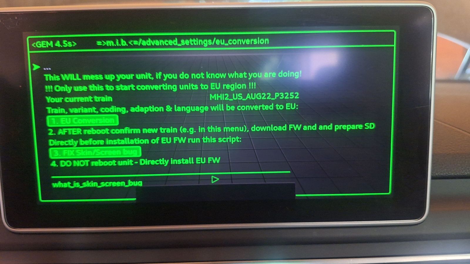

@Ghost9195 jeszcze konwersja eu w mib na sam początek
Okej wchodzę w EU convert to i później sobie wkładam kartę SD z softMHI2_ER_AUG22_K3346_MU1438
advanced_settings później w  swdl_fw_updates nastepnie włączam ,,user defined SWDL.” „oraz ignore region and variant”
