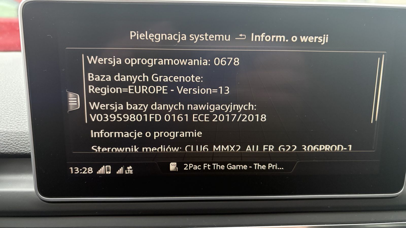

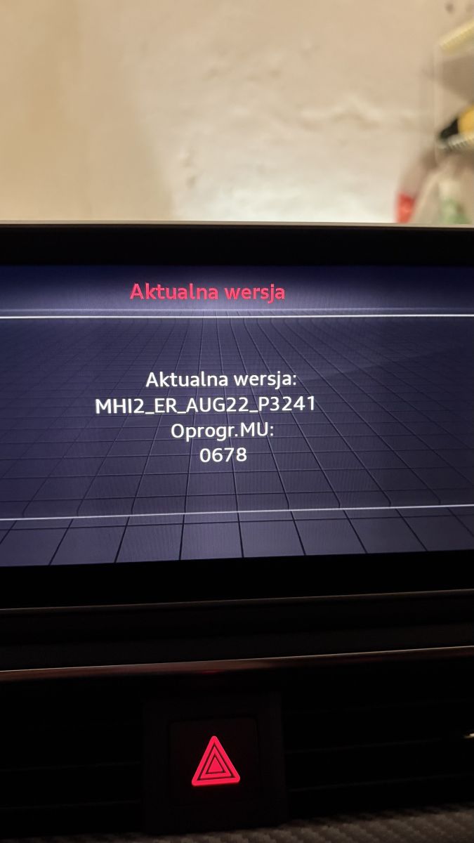

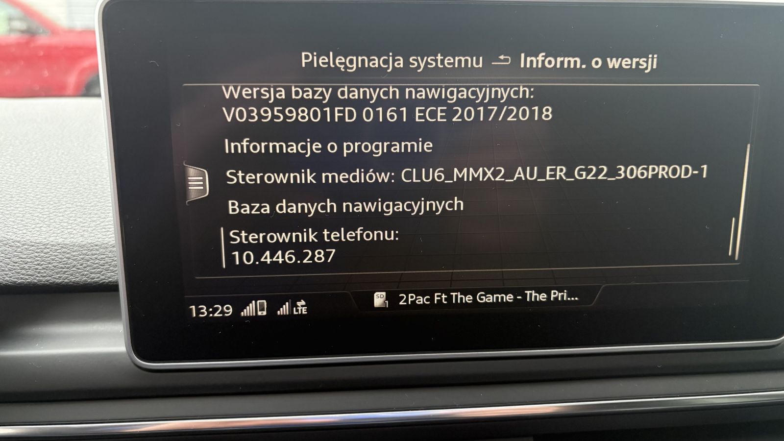

Witam . Zgrałem sobie nowe mapy na kartę , wszystko syn zrobił ze sztuką. Kiedy wkładam do slotu i uruchamiam oktualizacje map pokazuje że nie ma zawartości. Proszę o wyrozumiałość nie śmigam w tych tematach a chciałbym mieć nowe mapy . Może ktoś by wytłumaczył co źle robię i jak przez to przejść  . Wrzucam fotki z mmi
Masz licencję na mapy tylko do 2019r. Trzeba zrobić patch jednostki MMI.
Dziękuję bardzo za odp . A możesz mi podpowiedzieć po krotce jak to zrobić ? Będę bardzo wdzięczny . Nie śmigam w takich tematach ale może jakoś bym to ogarną
Przeczytaj ten temat od pierwszej strony, opisywałem już kilka razy tutaj:wink:
