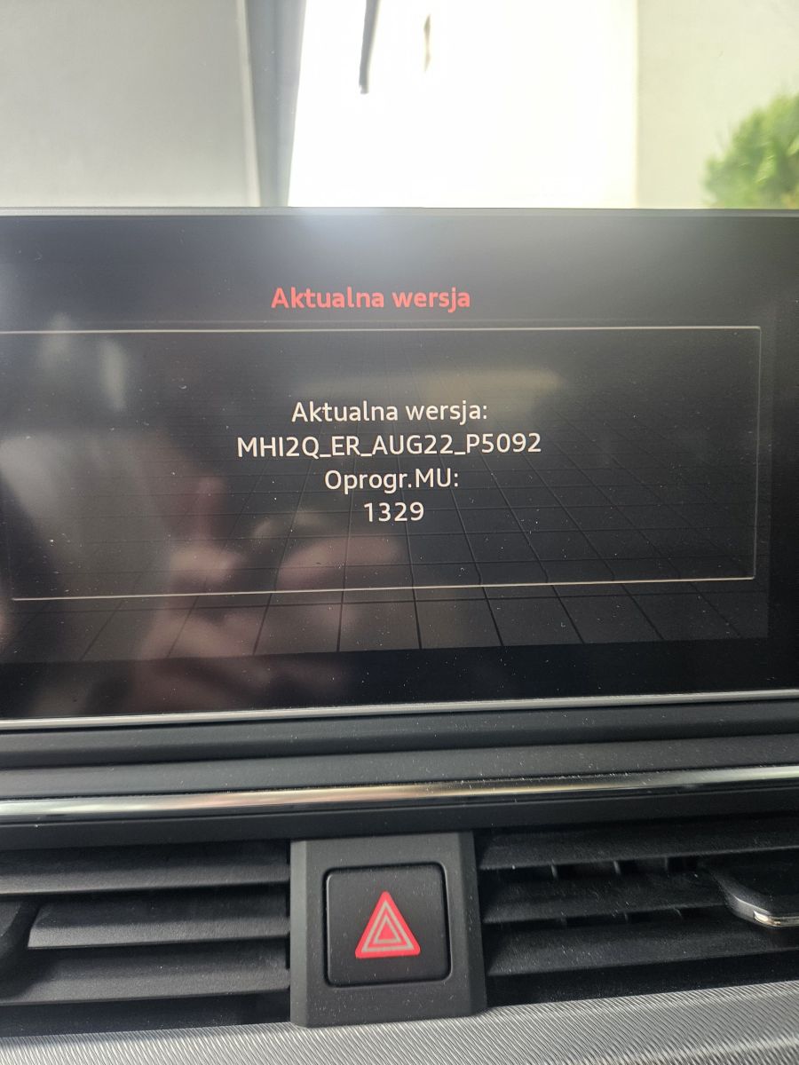

Opublikowano 22 Września22 Wrz Nie mogę wgrać najnowszych map (P470). Cały czas wyskakuje komunikat "Na nośniku nie znaleziono żadnych poprawnych danych do aktualizacji". Wersja oprogramowania MHI2Q_ER_AUG22_P5092, oprogr. MU: 1329, odblokowane dożywotnie aktualizacje map. Przez ostatnie kilka lat nie miałem żadnego problemu z aktualizacją map. Mapy ściągałem z linka podanego przez Muskel1 i z http://map.audi-mib.ru/, wczytywane na dwóch różnych kartach (32GB sformatowana FAT32 i 64GB w systemie exFAT), rozpakowywane 7zip (na dwóch różnych komputerach z Win 10 i Win11) oraz przez wbudowanym narzędziem w Win11. Wszystko (katalogi MIB1 i 2 oraz plik metainfo) wrzucane oczywiście na kartę do katalogu głównego. Ktoś może coś doradzić?
Opublikowano 23 Września23 Wrz Spróbuj zainstalować z pendriva i z poziomu pielęgnacji systemu, a nie z czerwonego menu. Edytowane 23 Września23 Wrz przez Muskel1
Opublikowano 23 Września23 Wrz 20 godzin temu, irkos napisał(a):Nie mogę wgrać najnowszych map (P470). Cały czas wyskakuje komunikat "Na nośniku nie znaleziono żadnych poprawnych danych do aktualizacji". Wersja oprogramowania MHI2Q_ER_AUG22_P5092, oprogr. MU: 1329, odblokowane dożywotnie aktualizacje map. Przez ostatnie kilka lat nie miałem żadnego problemu z aktualizacją map. Mapy ściągałem z linka podanego przez Muskel1 i z http://map.audi-mib.ru/, wczytywane na dwóch różnych kartach (32GB sformatowana FAT32 i 64GB w systemie exFAT), rozpakowywane 7zip (na dwóch różnych komputerach z Win 10 i Win11) oraz przez wbudowanym narzędziem w Win11. Wszystko (katalogi MIB1 i 2 oraz plik metainfo) wrzucane oczywiście na kartę do katalogu głównego. Ktoś może coś doradzić?Spróbuj użyć innego programu do rozpakowywania np. Winrar
Opublikowano Poniedziałek o 11:234 dn W dniu 21.08.2026 o 12:20, Muskel1 napisał(a):Pojawiły się najnowsze mapki 2027 do MHI2 wersja P470.https://navigation-maps.volkswagen.com/vw-maps/Update_25_26/P470_N60S5MIBH3_EU.7zTo są na pewno mapy do MHI2? Taka jak na zdjęciu bo nie instaluje mi się to i w linku widze MIBH3

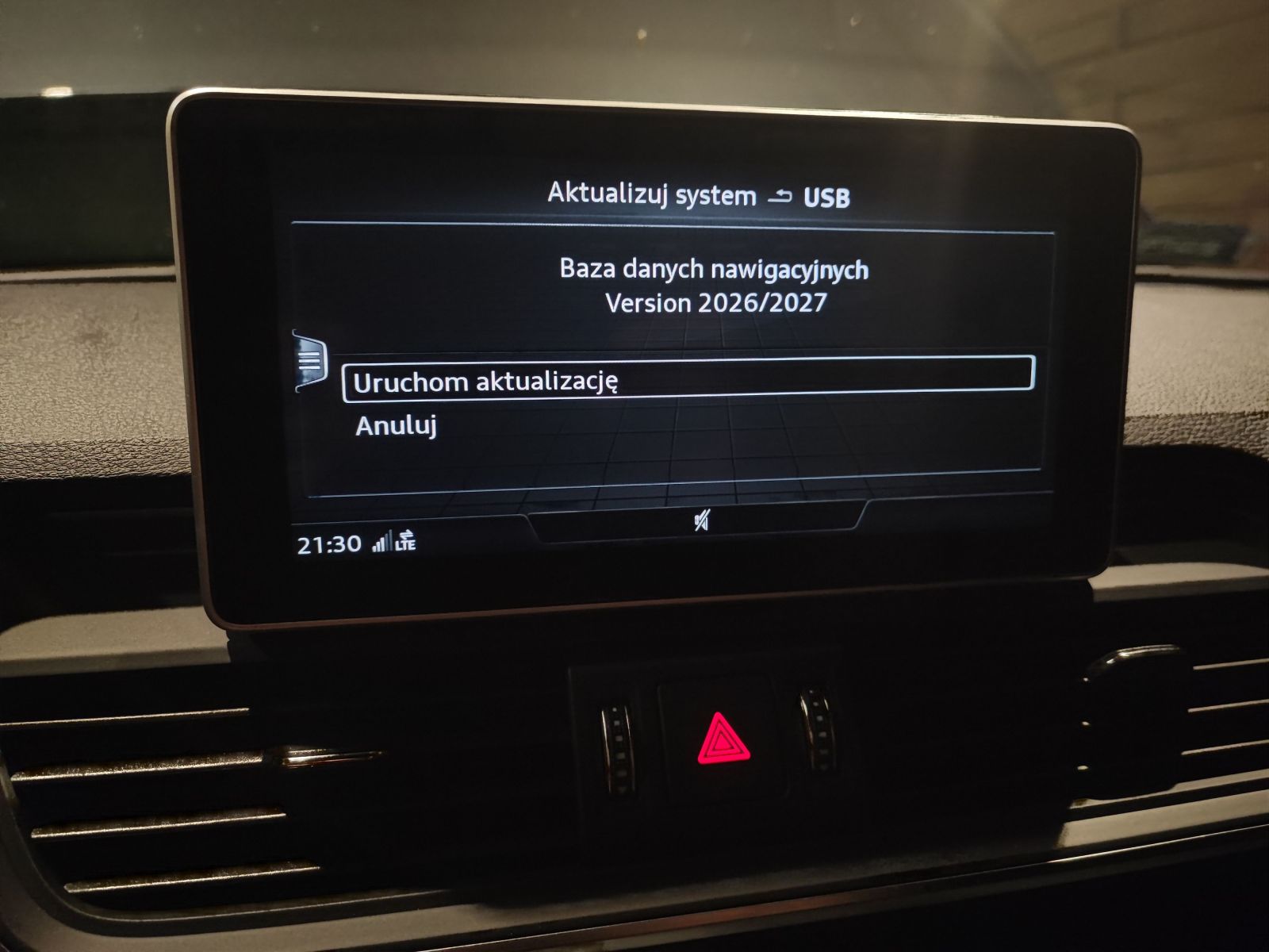

Opublikowano 20 godzin temu20 godz W dniu 28.09.2026 o 13:23, dan4tech napisał(a):To są na pewno mapy do MHI2? Taka jak na zdjęciu bo nie instaluje mi się to i w linku widze MIBH3U mnie podobnie, na tej samej wersji oprogramowania 1329, ta wersja map z symbolem P470 (size: 15.34 GB) P470_N60S5MIBH3_EU.7z nie jest kompatybilna i nie rozpoznaje jej na nośniku przez menu aktualizacji w ustawieniach MMI, przez czerwone menu rozpoznaje jakieś pliki które ma niby zaktualizować ale opcja na samym dole "uruchom aktualizacje" jest na szaro - zablokowana.Pobrałem teraz P450, 2026/2027 (size: 15.85 GB) HIGH2_P450_EU_202625ta ruszyła bez problemu, jestem w trakcie aktualizacji przez zwykłe menu..Na stronie mibsolution również ostatnia wersja to P450 jaka jest dodana w odpowiednim katalogu.https://mibsolution.one/#/1/19/MHIG%20-%20MHI2(Q)Z kolei na mib-helper wpisując swoją wersje oprogramowania to dopasowuje mapy P470.MHI2Q_ER_AUG22_P5092 - Audi MMI Navigation plus firmwareCheck VAG Infotainment System details
