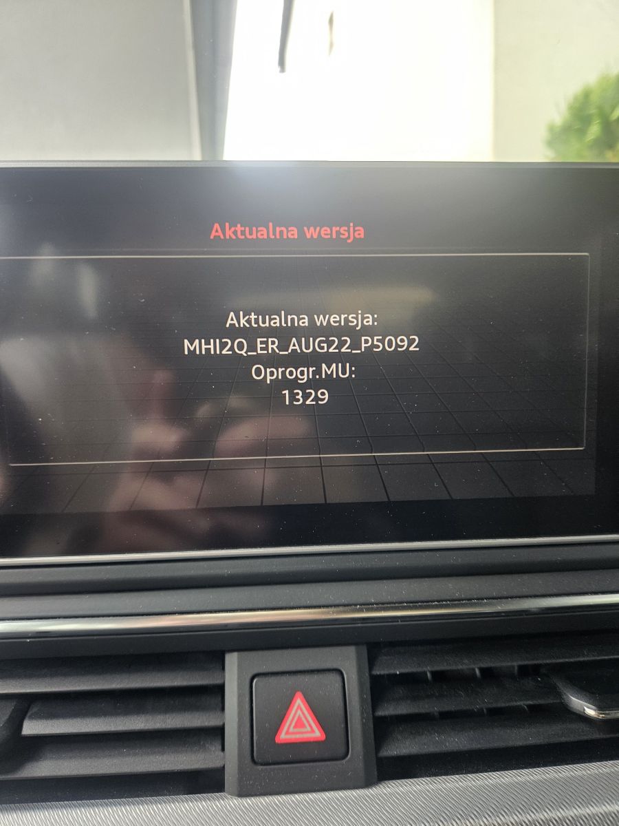

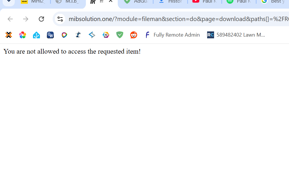

Zauważyłem, że stronka mibsolution.one padła, planuje zrobić update z MHI2Q_US_AUG22_P4171.
Ma ktoś podesłać paczkę z: MHI2Q_ER_AUG22_P5092 ?

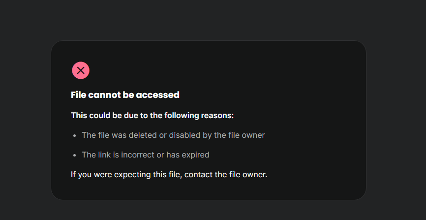

File on MEGA
@Muskel1
Po kliknięciu w link info jak poniżej:

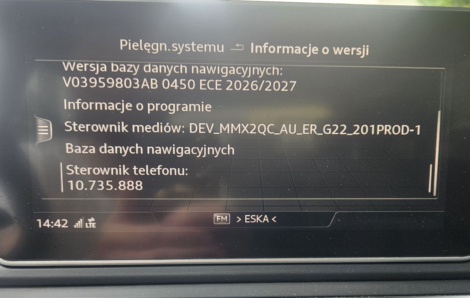

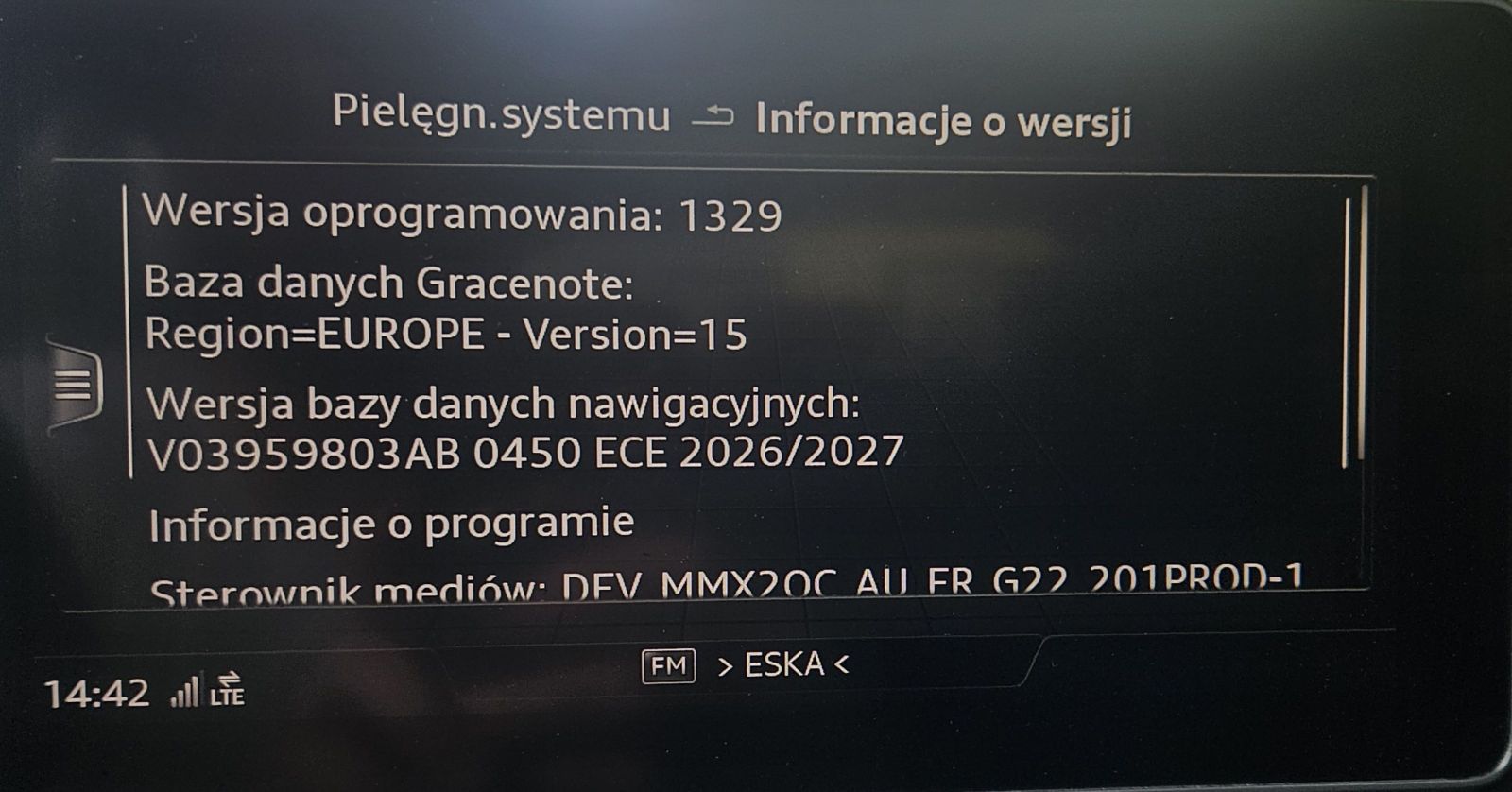

Posiadam najnowsza wersje 2026/2027
MMI zaczęło mi się zawieszać, piszczy, resetuje się i znowu działa. I znowu co jakiś czas się zawiesza. Może zrobić aktualizację ? Jak sprawdzić jaką mam wersję i czy aktualizacja ma sens w tej sytuacji? Jak będę aktualizował to chciałbym wiedzieć czy są dostępne nowsze aktualizacje niż mam.
Edit: dorzuciłem.info i mojej mmi

Problem w tym że mam chyba najnowszą wersję jak sprawdzam na mib helper i nie moge jej zaisntalować jeszcze raz, lub robię coś źle?
Nie ma nowszej. Problem nie leży po stronie softu. Aktualizacja nic nie da
