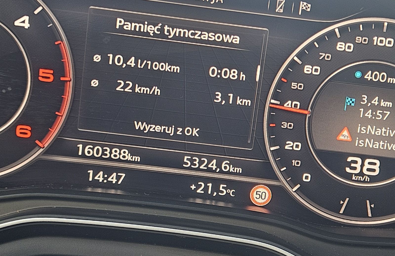

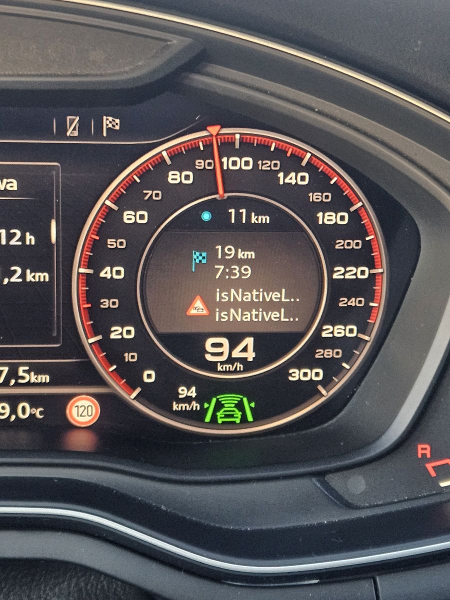

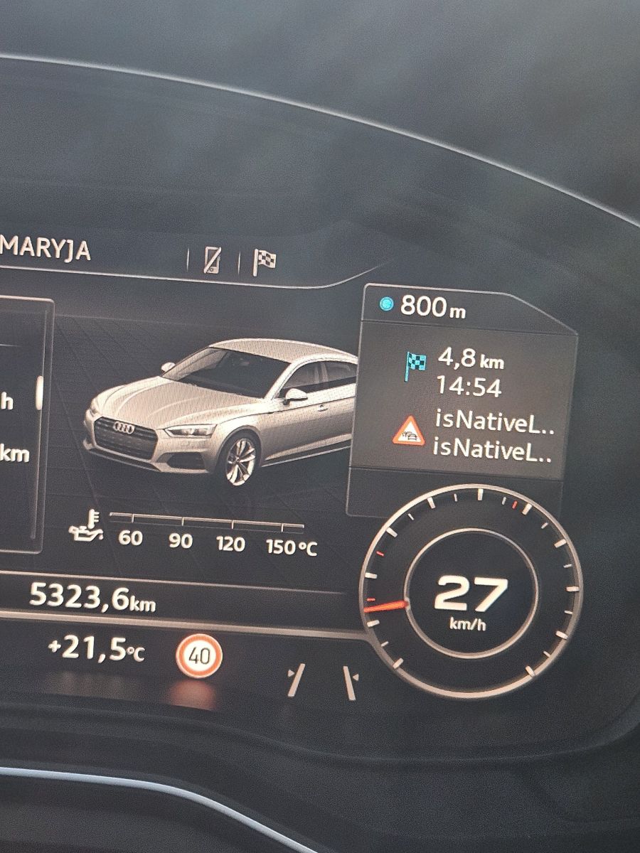

Po instalacji map 2027 taki komunikat, cóż to jest u dlaczego? W 2026 tego nie bylo l, jakies native..
Jaka wersja softu?
Ok. W jakiej sytuacji wystąpił ten komunikat?
Zaktualizowałeś mapy i od razu ruszyłeś "w drogę"?
Czy od aktualizacji upłynęło więcej czasu?
Może uruchomiłeś auto np. po nocy i ruszyłeś "w drogę" i zaraz pojawił się ten komunikat?
Zainstalowane od kilku dni, pojawia sie za każdym razem jak włączam prowadzenie przez navi, na panelu środkowym tego nie ma, jedynie na zegarach.
Na innych zegarach to samo? Bo widzę że kombinowałeś z kodowaniami.
To masz na mysli inne zegary ?
Mam na myśli zegary te które miałeś oryginalnie w 2.0 tdi, nie te do 300 km/h
Szczerze to dosc dawno bylo zmieniane, od tamtej pory mialem mapy aktualizowane regularnie i nie bylo tego problemu. Te do 300 to chyba poliftowy design jak dobrze pamiętam.
Ostatnio robiłem tez mapy Google na VC i to jest klopot bo robilem równocześnie wiec nie jestem w stabie zweryfikować czy to mialo wplyw.
Edytowane przez dan4tech
Ja nie miałem nigdy takich problemów, więc nie wykluczam, że ma ro związek z tym co wgrałeś aby mieć AA/CP na VC.
W jakim języku masz VC oraz MIB?
Menu w aucie mam po polsku, komunikaty na vc również, zobacz zdjęcia
Ok.
Jest to skrót od isNativeLanguage, czyli brak przypisania tekstu. Zazwyczaj system sięga do wbudowanej tabeli tłumaczeń (tzw. Language Pack). Jeśli dla danego symbolu drogowego (w tym przypadku ostrzeżenia o korku lub gęstym ruchu) brakuje przetłumaczonego tekstu, plik jest uszkodzony lub nie załadował się na czas, funkcja wyświetlania tekstu zawodzi.
Możesz spróbować zresetować jednostkę MIB albo pononownie wgrać mapy, jeżeli reset nie przyniesie skutku. Być może pakiet językowy nie wgrał się poprawnie lub gdzieś zawiesił.

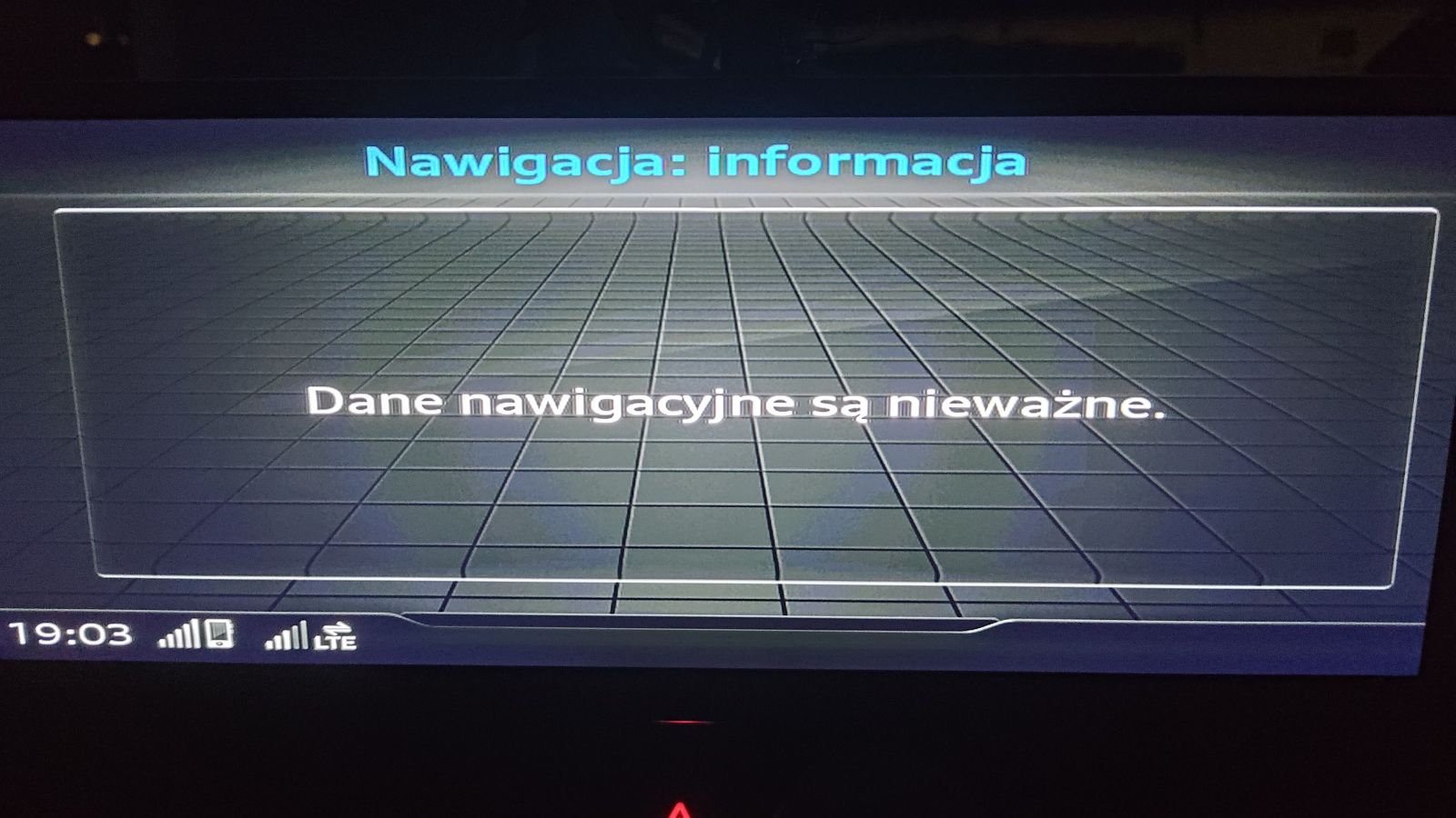

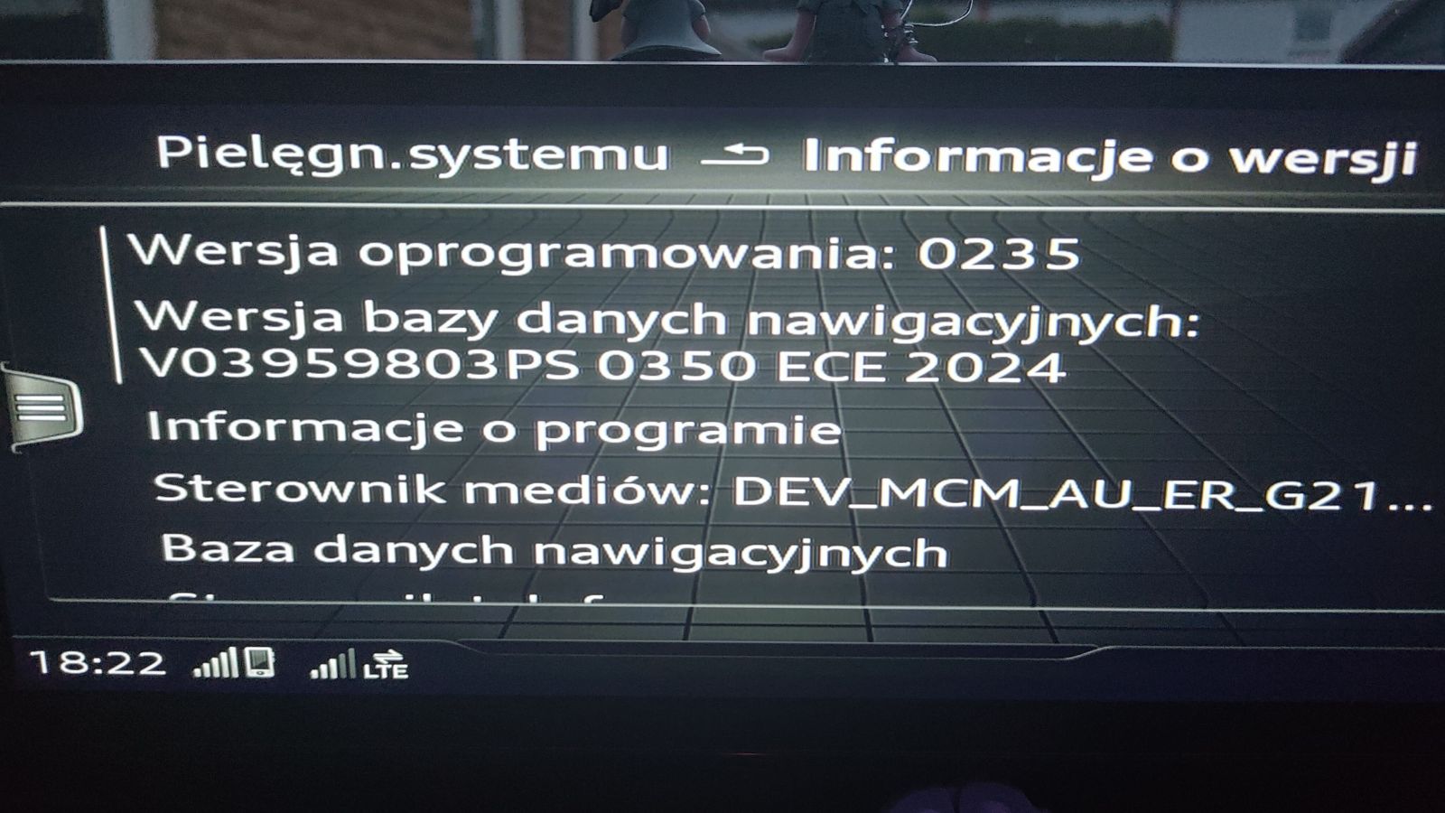

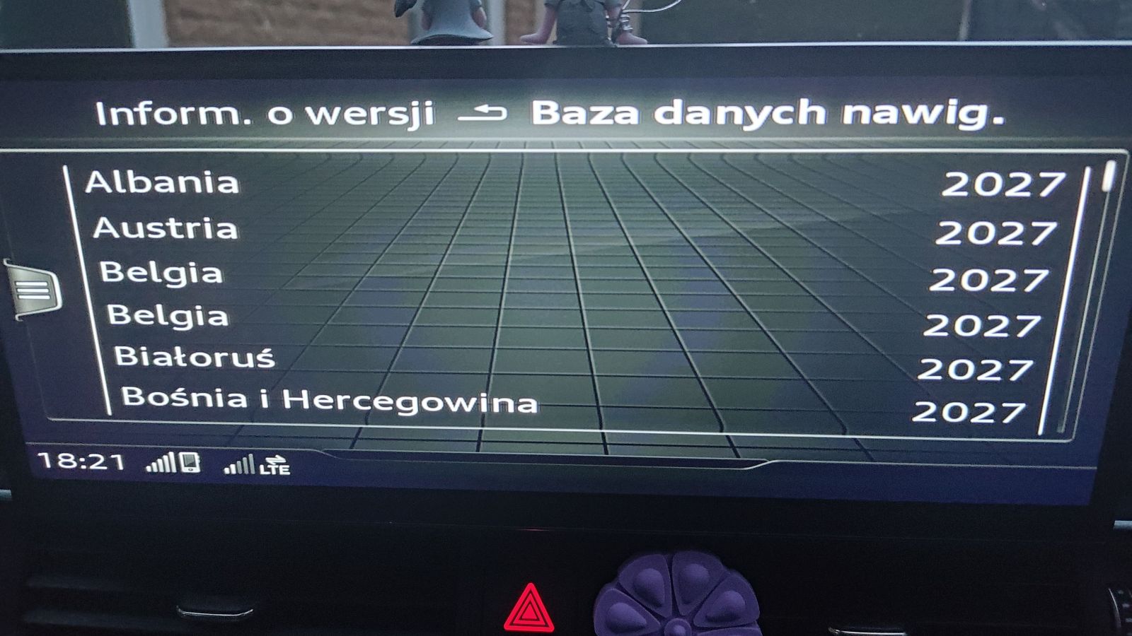

Witam, czy ktoś posiada update map do mmi delphi ( mapy na kartę sd ) obecnie mam 2024, mmi ma wgrany patch by congo itp, próbowałem sam podmienić pliki na karcie sd z nowymi mapami ale po włożeniu karty przy ok 30% wyskakuje błąd " dane nawigacyjne są nieważne " ( podmienione wszystkie mozliwe pliki ). Gdy podmieniłem tylko pliki map ( wszystkie rozszerzenia w każdym folderze ) to navi się uruchamiała ale po kilku sekundach wywalało powyzszy błąd, ale w menu mapy pokazane były że 2027 kazdy kraj a werja bazy 2024
online są gotowe karty z tymi mapami do kupna więc sądze że jest możliwość zrobienia rego we własnym zakresie.

Szczerze to dosc dawno bylo zmieniane, od tamtej pory mialem mapy aktualizowane regularnie i nie bylo tego problemu. Te do 300 to chyba powiatowy design jak donrze pamiętam.
Najprawdopodobniej ma to związek z instalacją AA na VC, u mnie też to się to pojawiło, co prawda po chwili zniknęło i zaczęło pokazywać wskazówki, ale prędzej tego nie miałem.

to nie ten system , on ma MHS2 , tam trzeba inne modyfikacje zrobić
