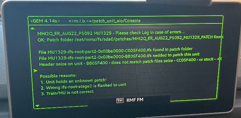

mam taki sam problem jak ten z 30 strony na forum https://a4-klub.pl/topic/488168-mapy-mib-w-audi-a4-b9/#comments tez mam ten sam soft itp na green menu pojawia sie dokladnie ten sam kod błedu, z tego co przeczytalem potrzebuje wgrac na nowo software ale go nie mam a na stronie https://mibsolution.one/#/1/14?{%22filename%22:%225092%22} niby jest ale jak klikam download to wyskakuje kominikat ze nie mam uprawnień a twój link wygasł który mu wtedy podałeś, masz może jeszcze tego softa i mozesz podesłać ?
Tzn?
3 minuty temu, Muskel1 napisał(a):
Tzn?
to mi się wyświetla i z tego co przeczytałem to muszę wgrać na nowo FW ale go nie mam a na https://mibsolution.one/ nie mam uprawnień żeby go pobrać chyba że znasz jakieś inne rozwiązanie mojego problemu

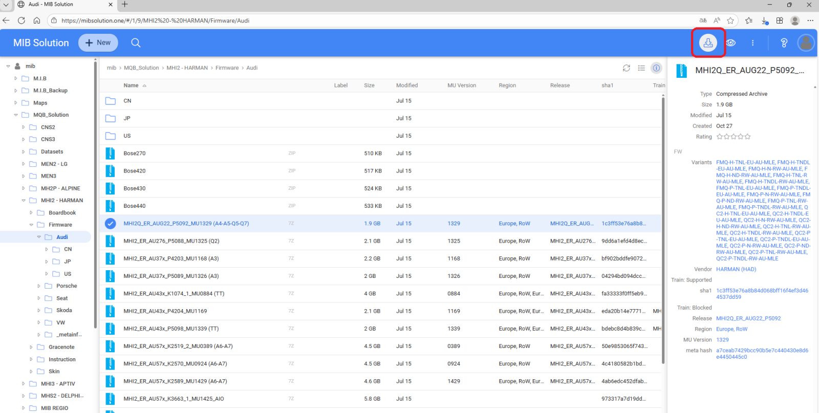

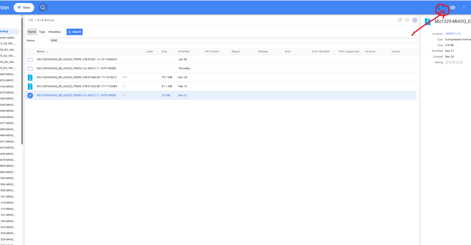

źle mnie zrozumiałeś, zalogowałem się tam i mogę przeglądać pliki ale nie wszystkie mogę pobierać, masz tutaj opcje pobierania? Zrzut ekranu 2026-03-01 073820.png
Mam. Jakiego systemu operacyjnego i jakiej przeglądarki używasz?
nie w tym miejscu szukałem, ten co zaznaczyłeś mogę pobrać i to jest to czego potrzebuje ? (nie chce nic popieprzyć)
Jeżeli chcesz wgrać ponownie aktualnie zainstalowaną wersję softa, to to jest odpowiednia wersja.

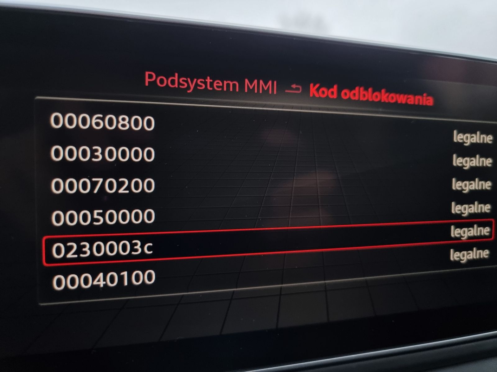

Wczoraj chciałem zaktualizować mapki :)
Jakież było moje zdziwienie kiedy jednostka nie wykryła żadnych aktualizacji na karcie o
Wygląda, że "klucze" wygasły
Jest jakaś możliwość dopisania, aktualizacji, zakupu klucza bez patchowania jednostki ?
Efekt oczekiwany :
Klucz masz do 2026, dlatego nie widzi ostatnich aktualizacji 2026/2027.
W czym problem zrobić patch?
Wszystko śmiga po wgraniu na nowo FW, pacht się wgrał już bez błędów, dzięki

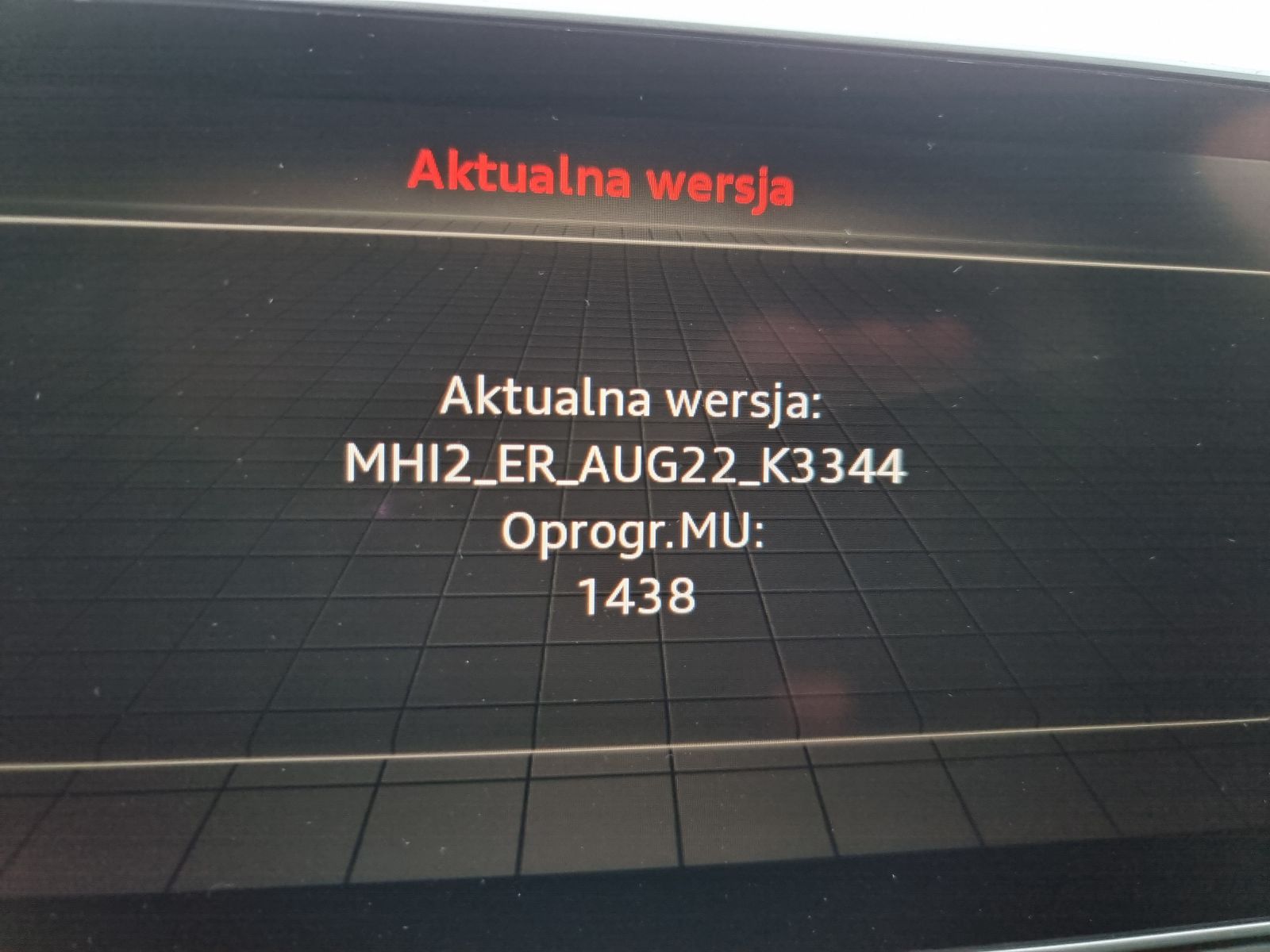

Efektem tego jest:
- Potrójna aktualizacja MMI: MHI2_P3241 -> K3344 -> K3346
- Instalacja M.I.B. v3.6.0: +patch na klucze, +video in motion
- Instalacja map 2026/2027.
Wszystko za pomocą tego wątku+okolice, mib-solution, mib-helper, użyłem 3 kart SD i laptopa a pacjentem była A4 Avant B9 z 2016r z mapami expired 2019 MHI2_ER_AUG22
Wszystko przebiegło sprawnie choć strach był. Całość zajęła mi ok. 2 godzin.
Co mogę tam jeszcze dorzucić żeby było wszystko aktualne na tyle na ile możliwe? Dane gracenote wrzuca się osobno? bo miałem wrażenie (albo przeoczyłem) że to się nie zaktualizowało. Może jakaś podpowiedź jak czym itd.
Nie szukałem zmian jakie wniosły aktualizacje systemu (K3346 - malutka paczka, pewnie jakiś fix tylko po dużej 3344). Ktoś zauważył na co zwrócić uwagę? I nie skasowałem błędu który podobno się zapisał, ale nadrobię to może jutro. Nie było to coś co uniemożliwiło dalsze aktualizacje (np. mapy).
