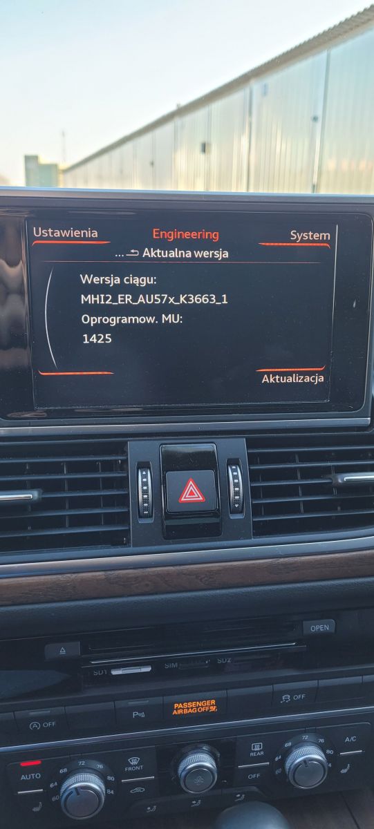

Udało mi się wgrać firmware EU w wersji K3663. Pojawiła się opcja andoid auto w menu. Niestety nie wyszukuje mi żadnego telefonu, który jest podpięty pod usb.
Ktoś ma jakieś sugestie co mogłem zrobić nie tak? Audi A6 C7 lift.

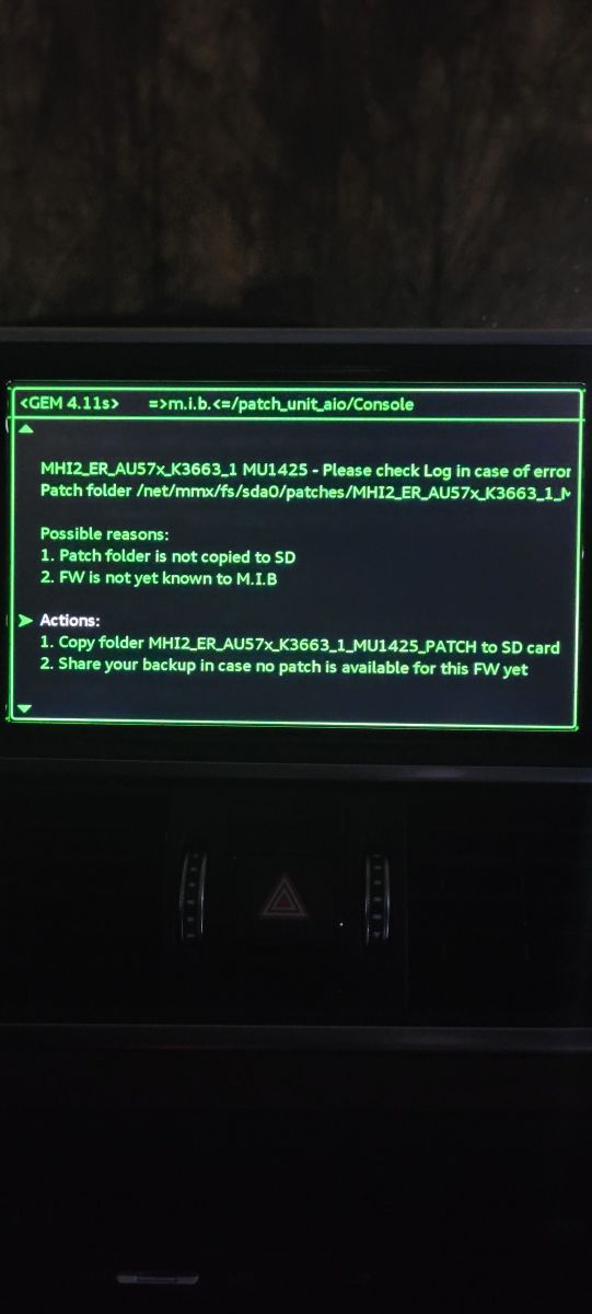

Patch wrzucam na SD do folderu patches, kopiuję tam cały folder. Wsadzam do czytnika w samochodzie i wchodzę w zielone menu i w patch_unit_aio wybieram Patch Now?
Tak, M.I.B. powinien automatycznie znaleźć odpowiedni patch i spatchować jednostkę.

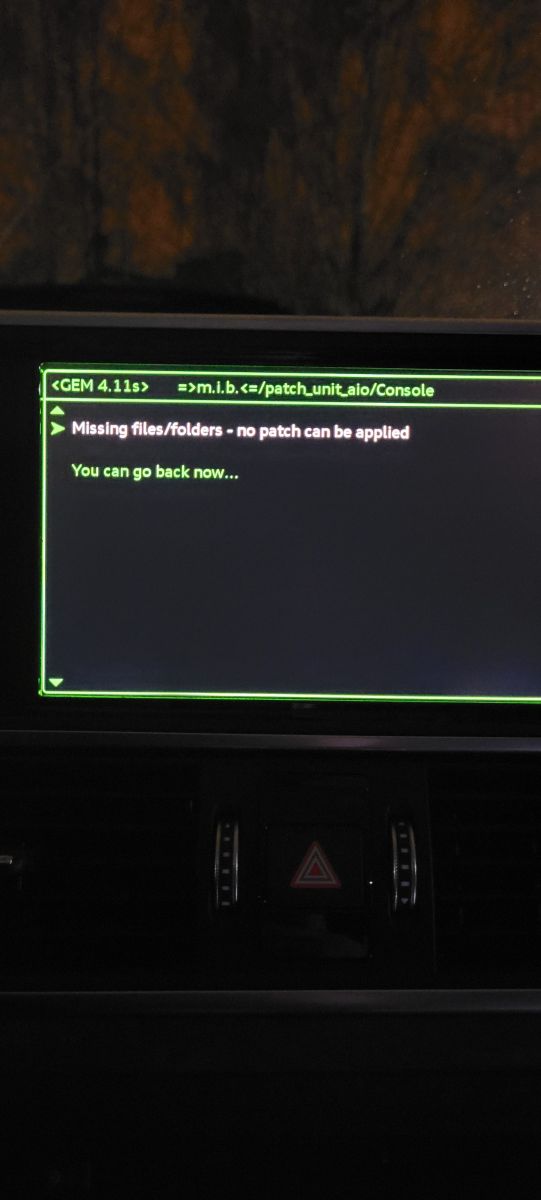

No to chyba na tym etapie coś mi się wysypuje.

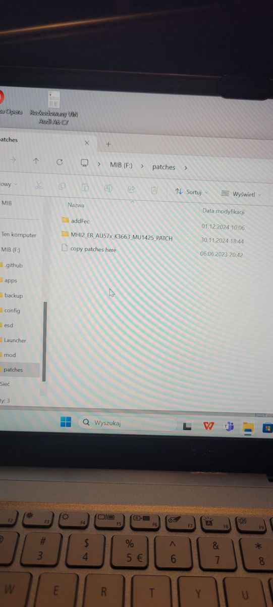

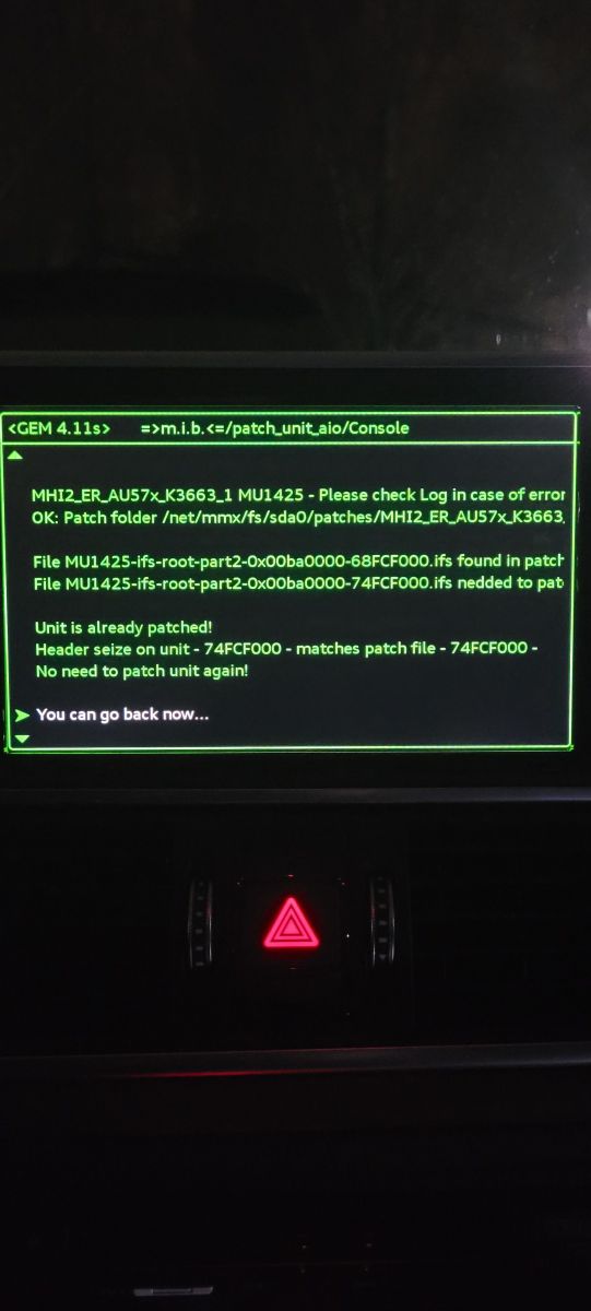

Zmieniłem nazwę folderu z patchem, dodałem brakującą 1 i znalazło plik. Czy tak powinno zakończyć się patchowanie?

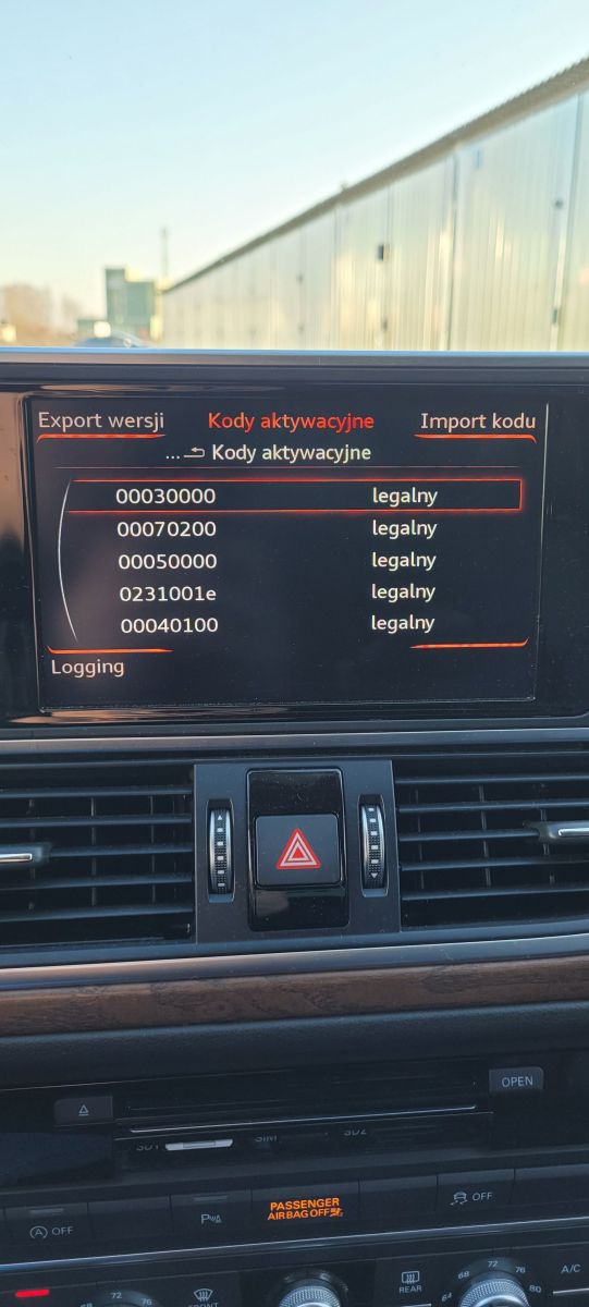

Sprawdź w kodach FEC czy dopisało AA/CP

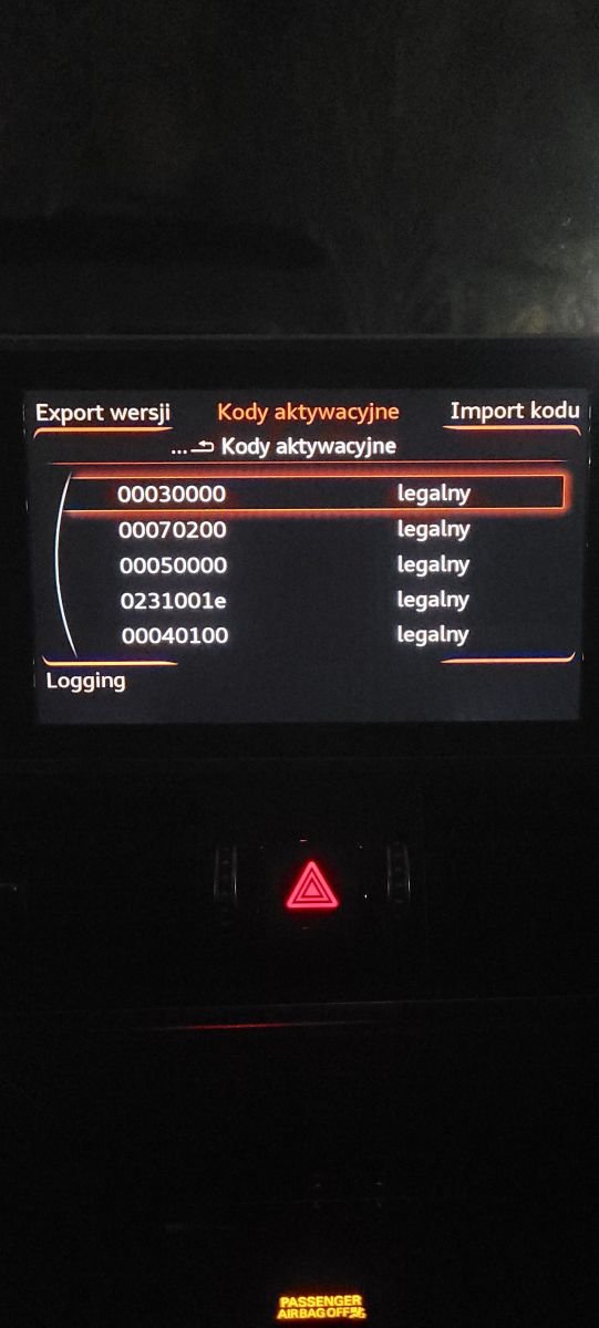

17330757541511259167005466024802.thumb.jpg.ed77b07ce153cf50cd15b0939384ad87.jpgNadal brakuje 00060900
Zainstaluj na nowo soft i dopiero jeszcze raz patch.
