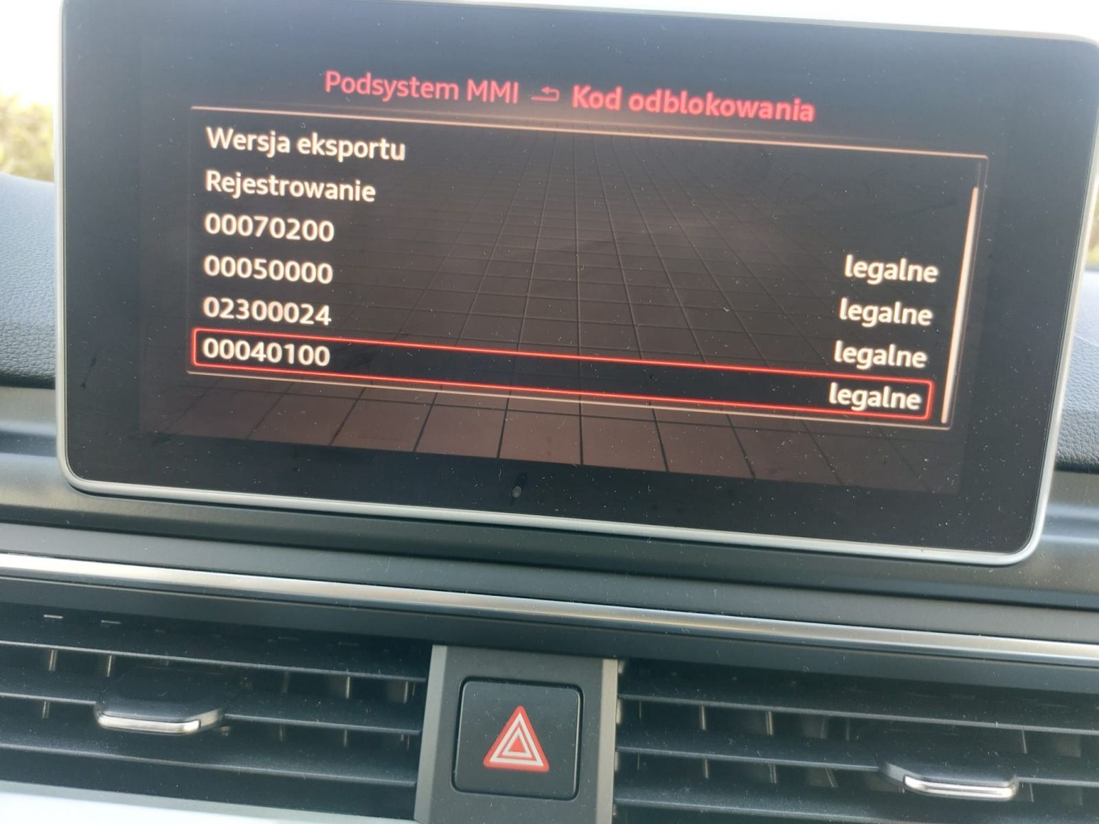

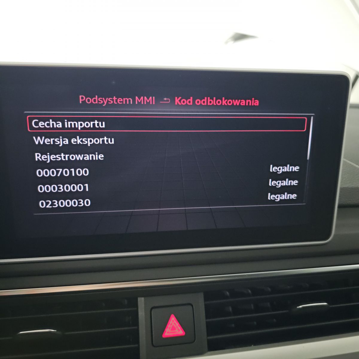

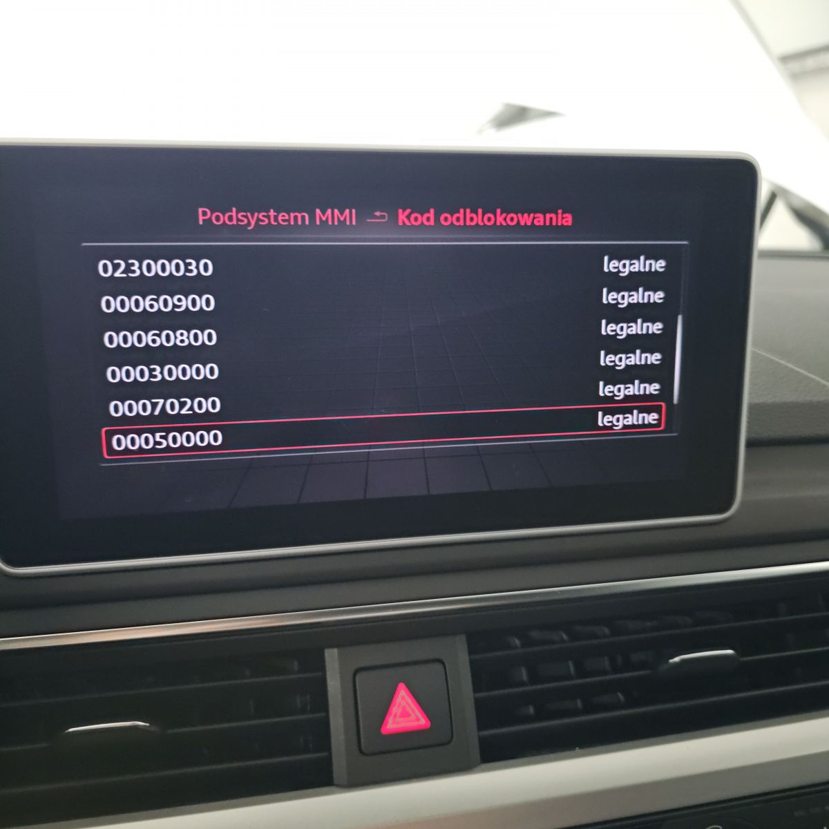

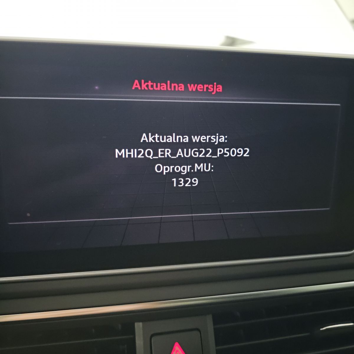

Cześć,
Rozważam instalację map. Mam wersję MHI2Q_ER_AUG22_P4170 i rozumiem, że aby zainstalować MIB2, muszę najpierw zaktualizować do wersji MHI2Q_ER_AUG22_P5092_MU1329. Według mib-helpera dostałem mapy o oznaczeniu P350_N60S5MIBH3_EU – czy to właściwe mapy?
Dodatkowo, mam wersję z 2019 roku i zastanawiam się, czy mogę legalnie instalować te mapy? Czy ktoś wie jak rozminićte kody z czerwonego ekranu?
Z góry dzięki za pomoc!
WhatsAppImage2024-10-13at19_50_48.jpeg.9dc503e0abe808a1c7453df6830c3852.jpegalej  jeżelmam wersje jak WhatsAppImage2024-10-13at19_50.32(1).thumb.jpeg.9619234227e3dee29006fe1157681927.jpeg
Nie.
Nie, są nowsze P370.
Reszta 1000 x opisana na forum.

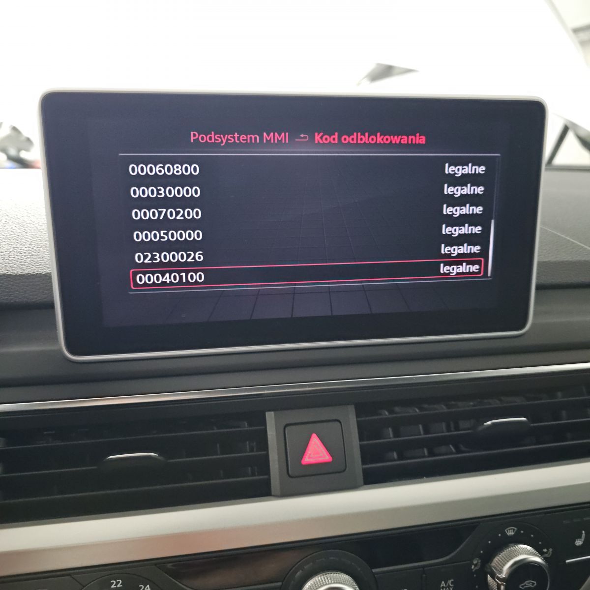

Witam
Chcialbym dokonac aktualizacji map ale nie do konca wiem jak sprawdzic czy jest zainstalowany patch. Wersja oprogramowania na zdjeciu. Czy moglby ktos poinstruować co po kolei sprawdzic by przejsc do aktualizacji?
Nie jest. Licencję na mapy masz do 2023r.
