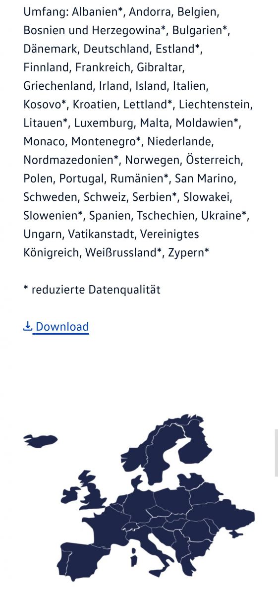

Czy jest gdzieś wykaz państw, które ona obejmuje?
W porownaniu do poprzedniej to ta jakas mala jest (16GB z kawalkiem....)

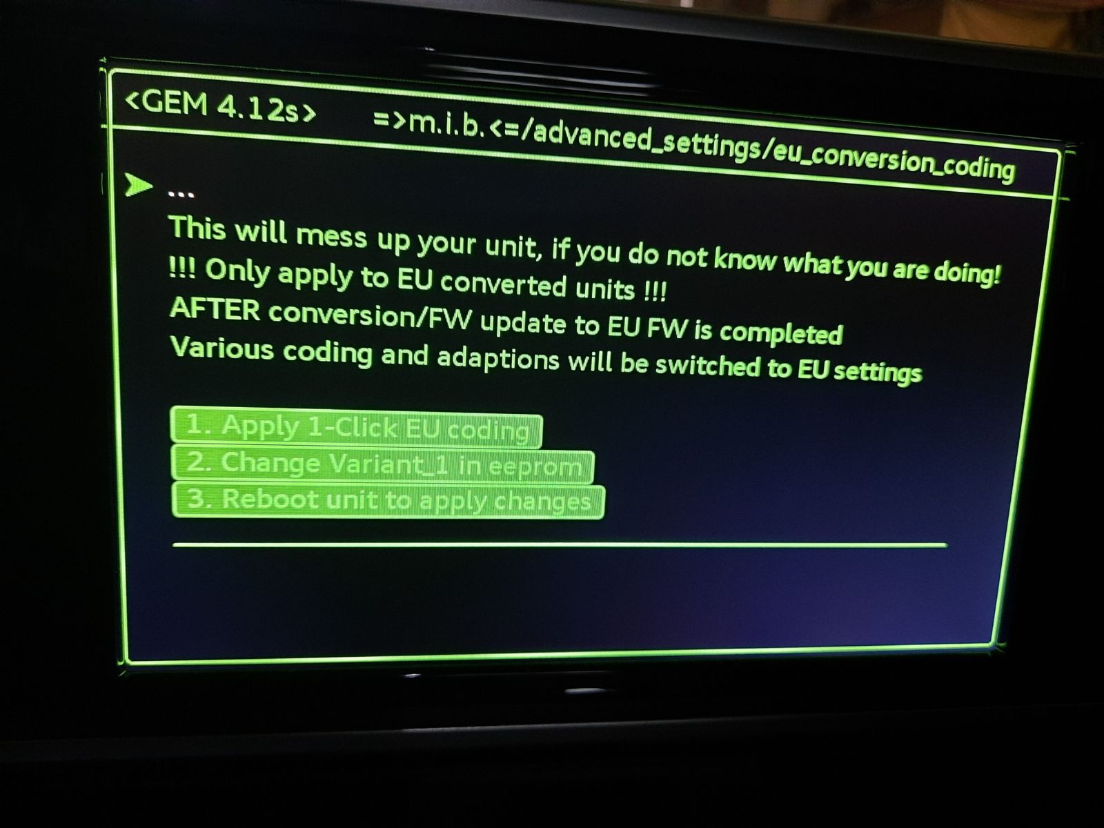

6 godzin temu, Muskel1 napisał(a):
Konwersja się nie powiodła, masz nadal wersję US.
Po konwersji M.I.B. powinien pokazać Ci jaki FW powinieneś zainstalować.
Jaki Ci pokazał?

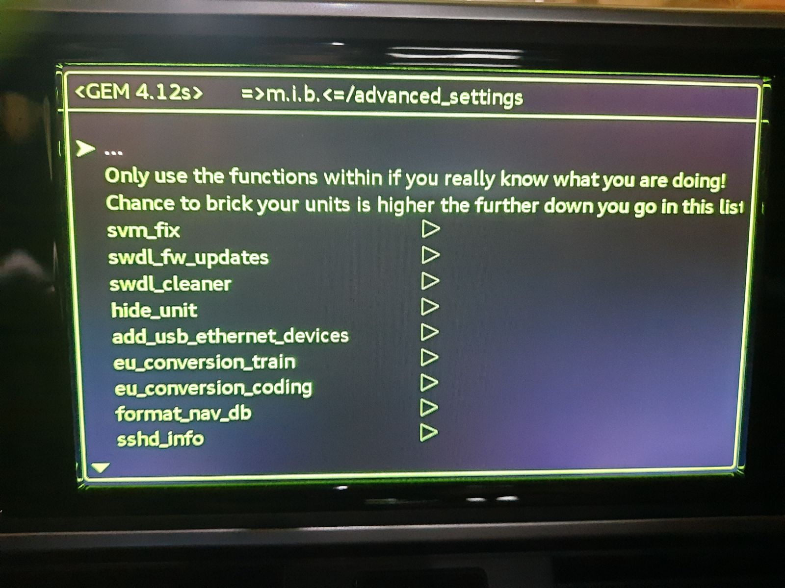

Wczoraj jak robiłem to nie pamiętam co dokładnie było ale ogólnie że konwersja zakończyła się sukcesem.
Najpierw kliknąłem eu conversion train, zrobilo sie, potem eu-conversion conding i format nav db. W swdl fw updades tez zmienilem ignorowanie regionu itp ale nie poszlo.
Czytałem na zagramanicznych forach że jeśli mam soft z literą S to należy najpierw podnieść soft na wyższy us i dopiero potem probowac konwersję.
Sam juz nie wiem. Na szczescie mmi działa normalnie.
A jaki soft Ci pokazał, że możesz zainstalować po konwersji?
Właśnie przeoczyłem to.
Zrób jeszcze raz M.I.B.
Robiłem ale bez zmian.
I jaką wersję Ci pokazał aby zainstalować?
Teraz jak włączę eu conversion train  to pisze ze nie ukończono- nie zdążyłem zrobić zdjęcia bo zrestartowało mi się mmi.
 Z zagranicznych stron wyczytałem że mam problematyczny soft MHI2_US_AUG11_S0533. Podobno trzeba zaktualizować soft usa na wyzszy i dopiero dokonać konwersji.
Możesz spróbować.

wyluzuj ja się nie "mędrcuje" tylko pisze żębyś uwazał bo nie jeden uszkodził radio i żebyś był popprostu tego świadomy , nie mówie że się tego nieda zrobić ale trzeba być świadomym że raz się uda a raz nie tyle w temacie
nie zainstalujesz tego softu bez modyfikacji ręcznej w eepromie , musisz zmienić train na z "S" na "P" oraz "US" na "EU"  a tego w tym M.I.B niema

W dniu 2.06.2024 o 11:44, Muskel1 napisał(a):
Uff, Polska nie załapała się na redukcję jakości ;) Ale zauważalnie mniejszy plik
