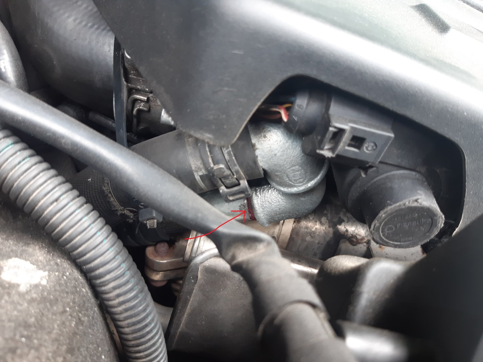

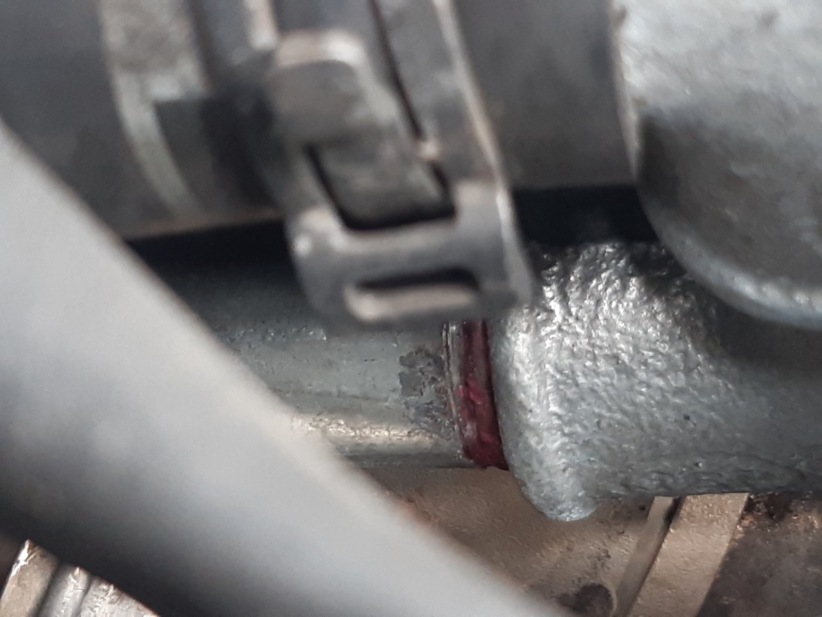

Mam pytanie, czy ktoś wie od czego jest rurka ze zdjęcia?
Wydaje mi się, że się stopniowo zsuwa, nie wiem czy to tylko moje spostrzeżenia ale wydaje mi się, że powinna być bardziej dosunięta.
Prośba o opinię.

Rurka od kranu. Ktos ladnie zadrutowal:facepalm::grin:
Nie bardzo rozumiem :D. Jaką spełnia funkcję ta rurka metalowa? I czy mam dobre wrażenie, że trzeba ją mocniej wepchnąć?
Kolana i rurka hydrauliczne. Wygląda jak ½ cala xd. No kolanka chyba są ½ na ¾ :thumbup1:.
Auto z ręki hydraulika

To jakieś obejście czegoś?  Której storny auta?
Rurka się nie zsuwa ona jest tam wkręcona, jest po prostu gwintowana tak jak i w kolanku jest gwint.

Dzięki za wyjaśnienie :D. To jestem trochę zdzwiony, że ktoś tak zrobił, ciekawe jak wygląda to oryginalnie.. Jeżeli rurka jest wkręcana to w takim razie nie mam raczej się czym martwić. Z autem się nic nie dzieje.
Hahahaha. Sprawdzales wodomierz ile już nabił m3? :grin::decayed:
Ktos wywalil chlodnice egr metoda na hydraulika.
:D .Nawet nie wiedziałem, że nie mam EGR...
