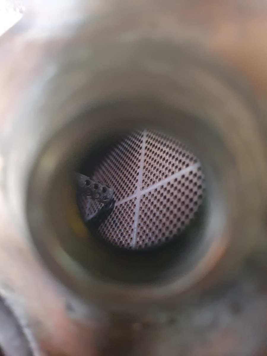

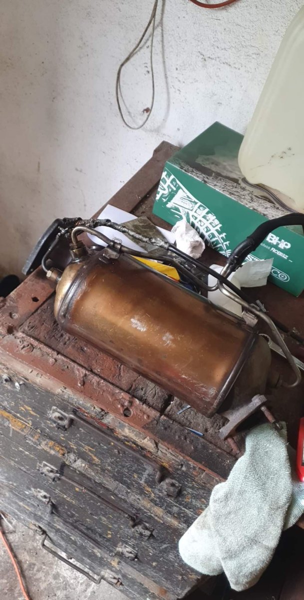

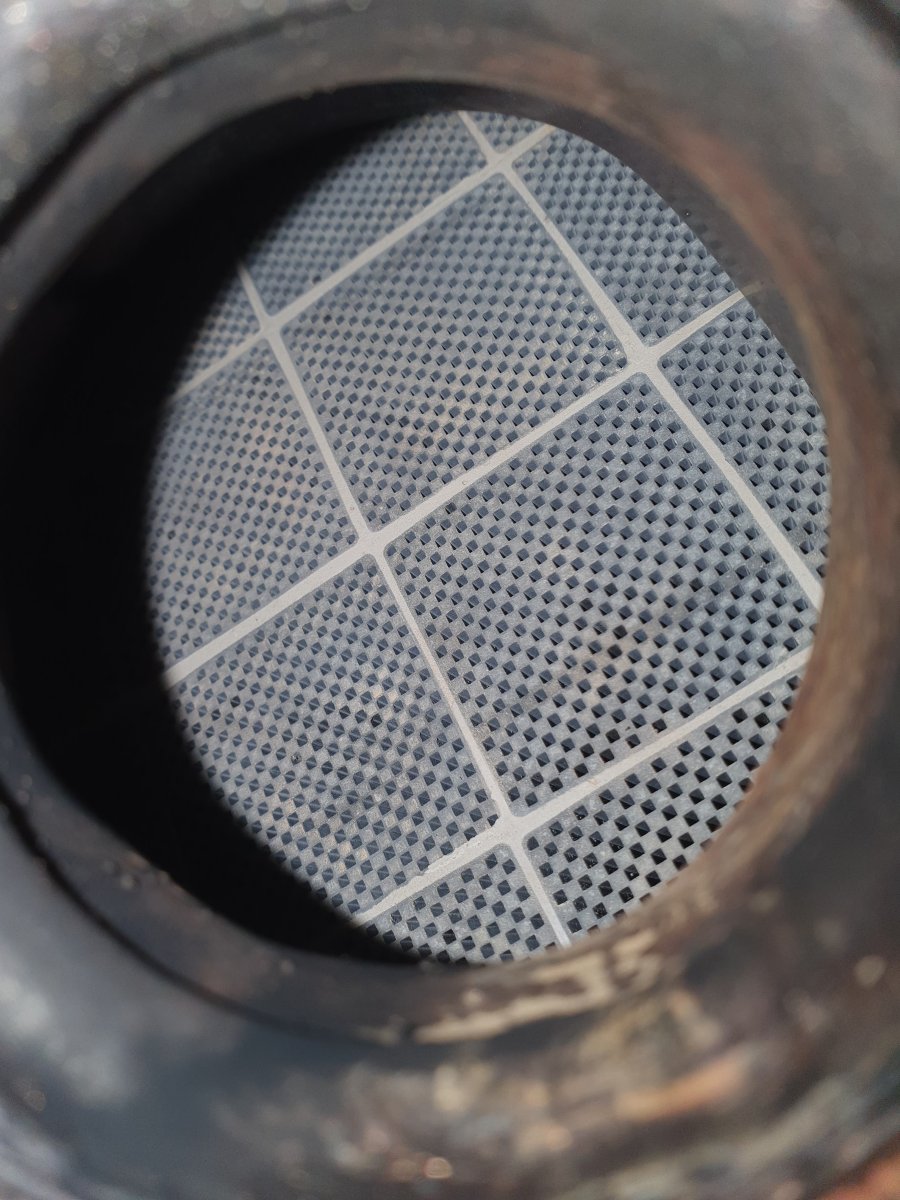

FreeStylePL Opublikowano 15 Sierpnia 2022 Autor Opublikowano 15 Sierpnia 2022 Udało się wyjąć Wyszedł górą bez problemu - Po odkręceniu chłodnicy spalin, filtra paliwa i sondy lambda Wylot, tak jak widać wygląda nie najgorzej, ale wlot, tak jak udało mi się dojrzeć, bardzo zabity, Mam nadzieję, że regeneracja pomoże Dzięki!
nadybek Opublikowano 16 Sierpnia 2022 Opublikowano 16 Sierpnia 2022 Najlepiej sprawdzić drutem z miga na jaka głębokość wchodzi w kilku dziurkach. Sprawdza sie zaraz po wypaleniu wtedy jest prawie sam popiół. Zrob logi cisnienia po czyszczeniu.

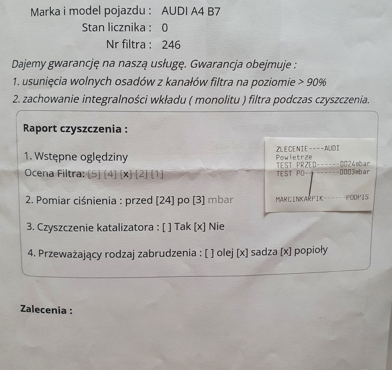

FreeStylePL Opublikowano 17 Sierpnia 2022 Autor Opublikowano 17 Sierpnia 2022 Cześć, Jestem po regeneraci DPF-a, Poskładałem auto i jak nowo narodzone, śmiga aż miło Tylko czy ten offset, nie jest przypadkiem za duży? (8 mbar ) Czujnik różnicy ciśnień nowy. LOG: 067+011+010: https://log.tunezilla.com/s/C88FpADF Teraz dało się normalnie zajrzeć do DPF-a bezpośrednio za turbiną A Takie wyniki dostałem z firmy, która robiła regenerację
Muskel1 Opublikowano 17 Sierpnia 2022 Opublikowano 17 Sierpnia 2022 Czujnik oryginalny czy zamiennik?
FreeStylePL Opublikowano 17 Sierpnia 2022 Autor Opublikowano 17 Sierpnia 2022 Oryginalny czujnik, wrzuciłem stary to po adaptacji spadło do 0 mbar
Muskel1 Opublikowano 17 Sierpnia 2022 Opublikowano 17 Sierpnia 2022 (edytowane) Wartość offset to wartość kalibracji czujnika. Każdy czujnik ma pewne granice tolerancji wykonania i pomiaru. W czasie kalibracji wartość ta zostaje zapamiętana aby poprawnie wskazać wartość mierzonej wartości różnicy ciśnień. W czasie kalibracji wykonywany jest podwójny pomiar panującego ciśnienia atmosferycznego. Czyli jeżeli pierwsza wartość pomiaru wynosi 1000 hPa a drugi pomiar wynosi 1004 hPa, to wartość offset będzie wynosić 4 hPa. Jest to taki punkt odniesienia. Nie jest to więc jakaś stała warość, która musi wskazywać jakąś konkretną liczbę. Każdy czujnik będzie wskazywał inną wartość offset. Edytowane 17 Sierpnia 2022 przez Muskel1
nadybek Opublikowano 18 Sierpnia 2022 Opublikowano 18 Sierpnia 2022 (edytowane) Offset sie ustawia po wymianie w vcds lub po bodajrze po 3 włączonym zapłonie sam sie ustawia. Czujnik nowy? Jak nowy oryginalny za 100zl to wyrzuć go do śmieci bo zawalisz czystego dpfa. Nowy ori kosztuje 340zl+. Wszystko tańsze to podróba Cisnienie nie jest idealne w logach ale jest ponad 3krotna poprawa. Po pierwszym wypaleniu bedzie jeszcze lepiej. Skasuj sobie wartosc popiolu w dpfie. Edytowane 18 Sierpnia 2022 przez nadybek
