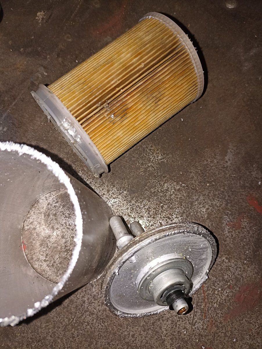

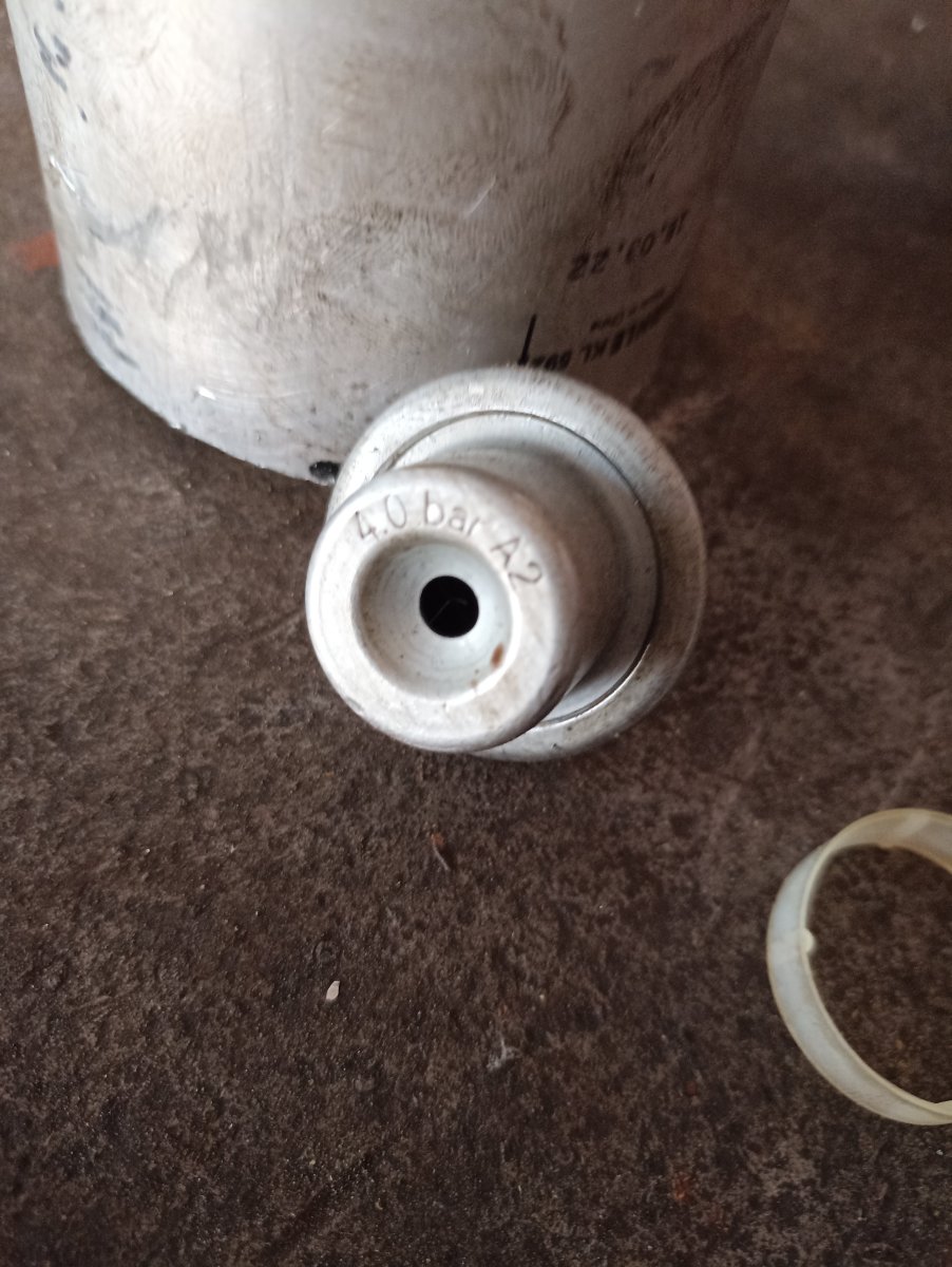

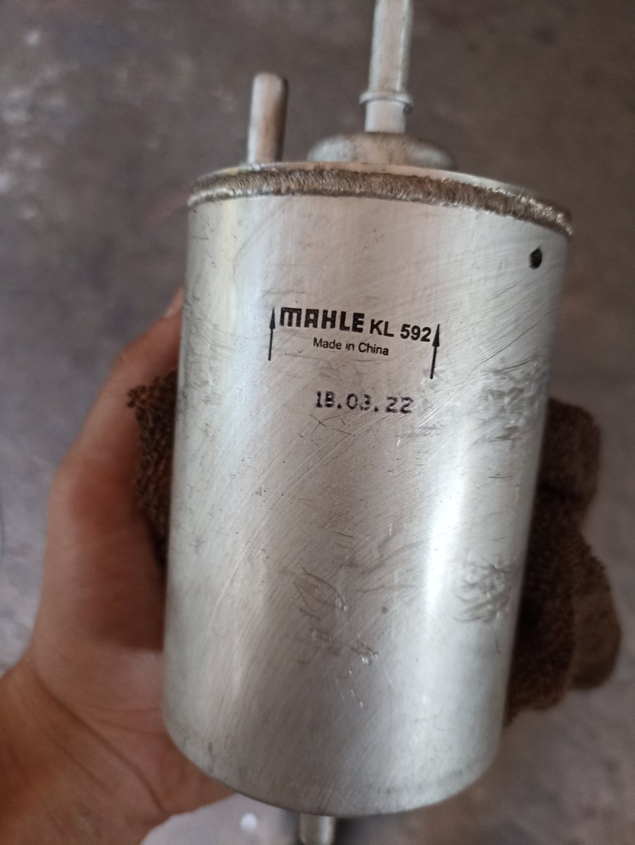

Filtr Knecht jest produkcji chińskiej, więc chyba lepiej już kupić Filtrona. Knecht działał koło miesiąca. Z ciekawości zrobiłem autopsję Knechta żeby się upewnić czy się nie zapchał jakimś syfem, ale nic z tych rzeczy. Swoją drogą, ktoś miał poczucie humoru, projektując ten "regulator ciśnienia" w filtrze.
