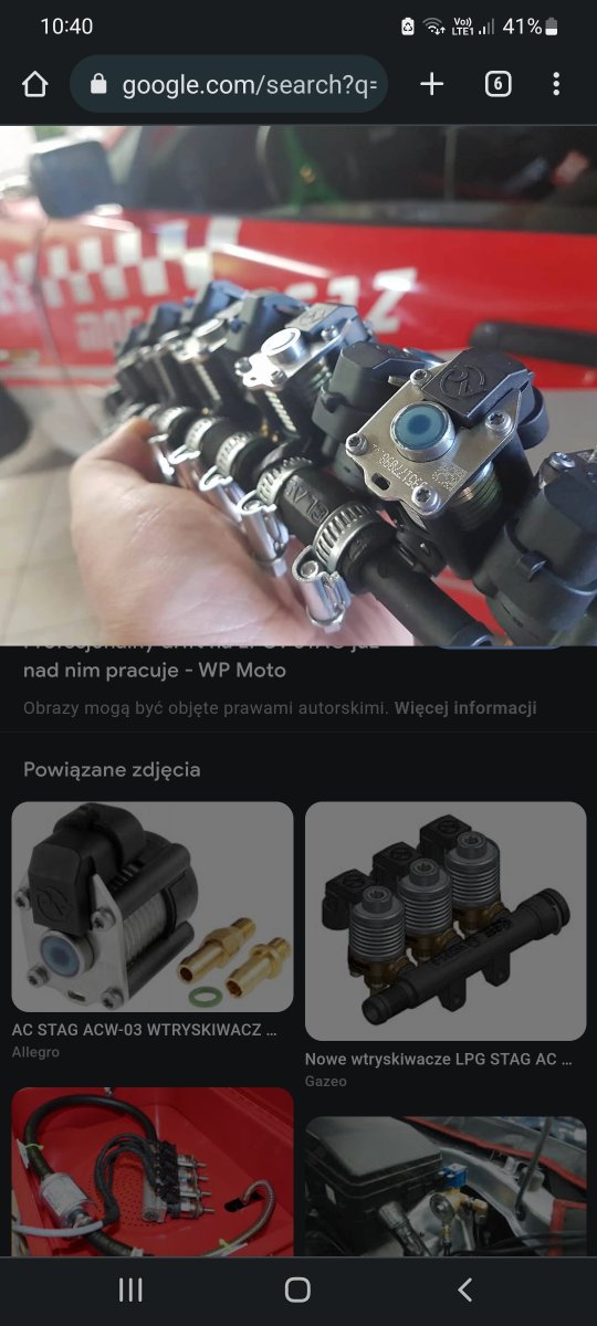

Ps masz jakieś zdj poglądowe jak powinny być zamontowane ?
Co takiego i dać 3nik na wężu i z 2 stron zasilanie
Edytowane przez adioss995
Wejdź na lpg forum, tam jest multum relacji z montażu 1.8t w galerii. Mogę Ci później przesłąć jal to u mnie wygląda ale jak przestanie lać :P

Zrobienie zasilania z dwóch stron listwy czy wtrysków montowanych pojedynczo to nie problem i tak może być ten zestaw. U siebie mam akurat trójniki plastikowe, a które są lepsze to już nie wiem. Można zrobić to jeszcze inaczej. Poprzeglądaj sobie, pisałem gdzie.

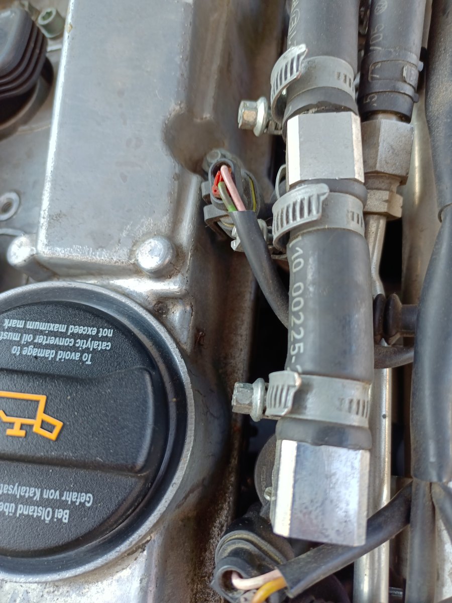

Mógłbyś podesłać fotę jak u cb są zamontowane wtryski ?
Mam te barracudy  i nie wiem gdzie najlepiej było by je zamontować  te 3niki normalnie wężem  połączyć?
Połącz normalnie przewodem elastycznym. Ja mam tak, tylko zasilanie z jednej strony i na końcu nie ma trójnika, nie wiem jak Ty chcesz zasilić.

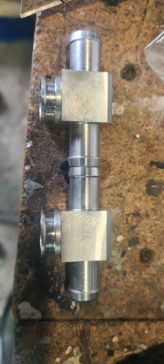

@adioss995 najlepiej jakbyś zamontował tak jak u mnie tzn. wtryski w pionie na równych krótkich przewodach za wtryskami.
Muszę przymierzyć tylko raczej pokrywa się już wtedy nie zmiesci
Też bez dysz masz wtryski założone?
