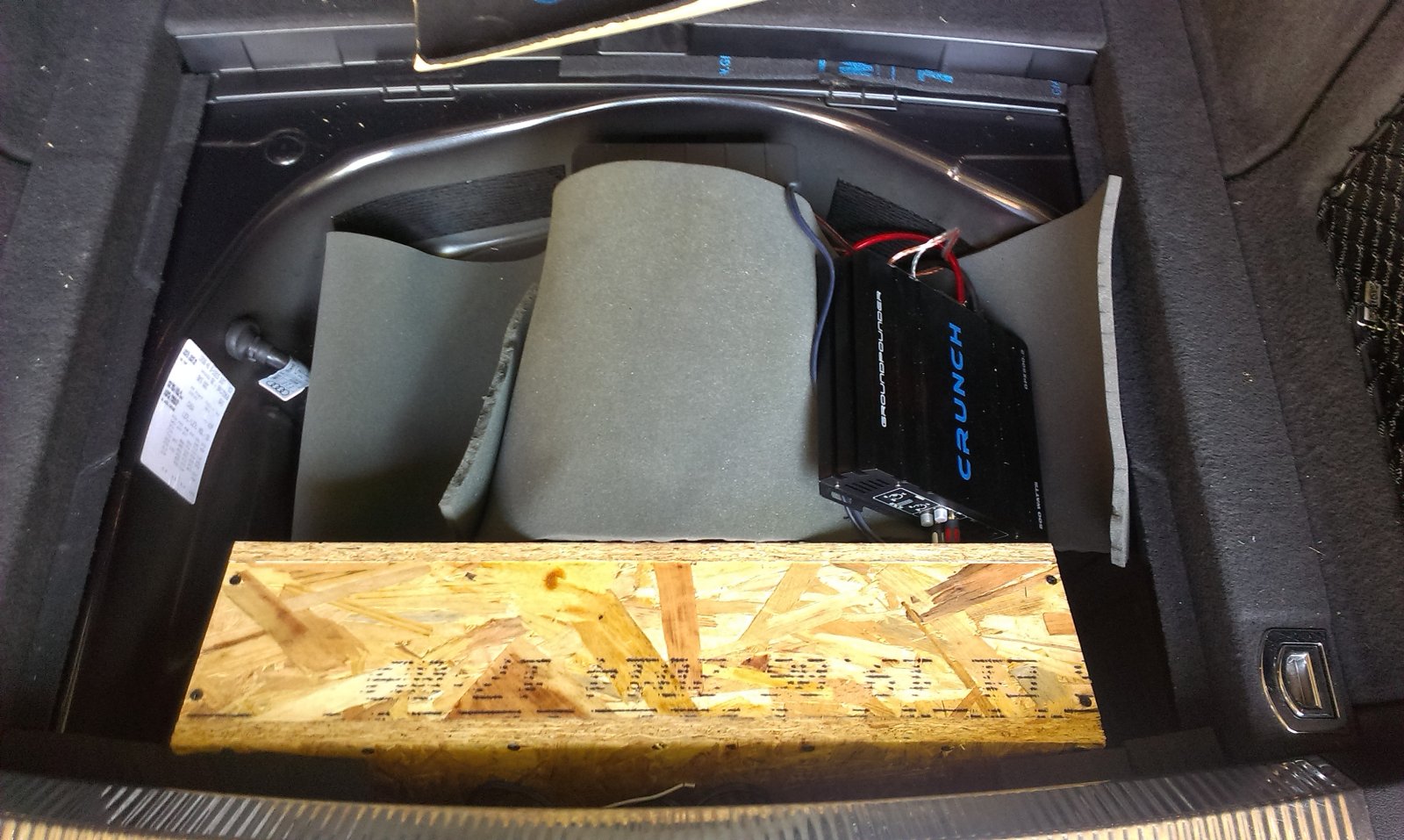

Dzięki za opinie. Ten oryginalny sub B&O to na prawdę lipa, fatalnie to gra (a w zasadzie buczy). Już podjąłem próbę wymiany - zrobiłem małą obudowę zamkniętą w miejsce oryginalnego suba, dałem do niej Hertz'a ES 200.5. + wzmacniacz Hertz DPower1, ale:
a) efekt słaby - chyba obudowa była zbyt mała (miała ok 7 litrów),
b) przy włączaniu i wyłączaniu auta, pojawiał się "stuk" który powodował przejście wzmacniacza w tryb "Protect". Macie też taki problem?

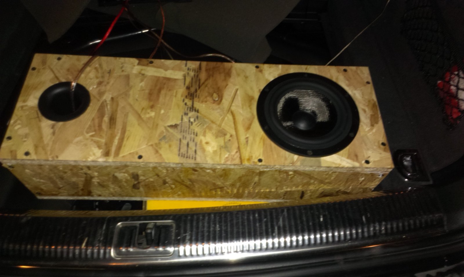

W obudowie ok 7 litrów zagra już Excursion SX-8S4 u mnie siedzi jego większy odpowiednik i obudowa ok 11L w dużym kombi A6 potrafi potrząsnąć

11L nie uwzględniając głośnika obudowa closed tak daje to radę i naprawdę potrafi zatrząść budą u mnie w temacie A6 C7 jest ta zabudowa i nie polecam umiejscowienia skrzyni w miejscu gdzie Ty masz u mnie latała cała podłoga bagażnika
