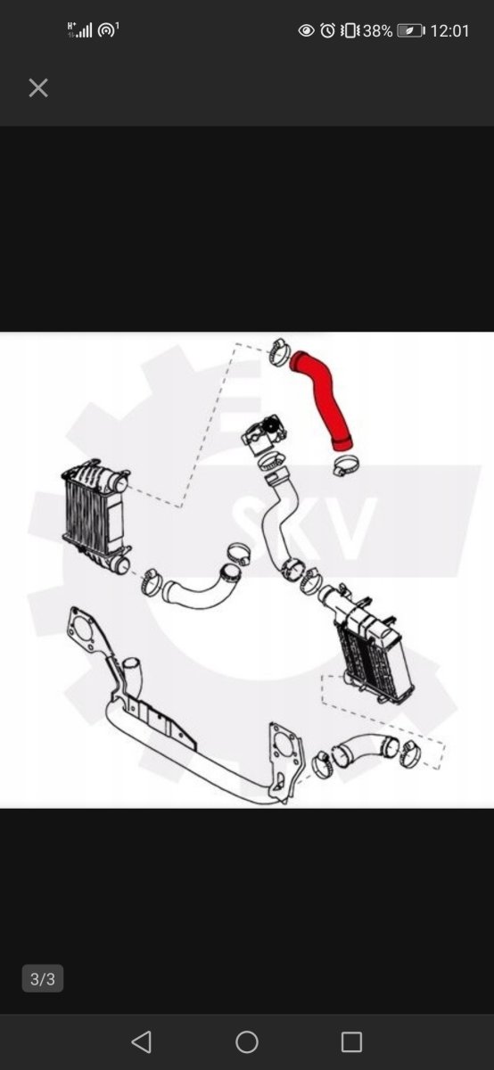

kubab5 0 Opublikowano 2 Sierpnia 2022 Udostępnij Opublikowano 2 Sierpnia 2022 Witam, w moim 1.8t najprawdopodobniej jest nie szczelność w dolocie. Słabo jedzie z dołu, ciekzo rusza i rury od intercoolera są zaolejone. Górne rury wydają się ok i są suche, czy wymiana rur z obejmami rozwiąże sprawę? Dodam jeszcze że mam podwójny intercooler z wersji 2.0 tfsi. Odnośnik do komentarza Udostępnij na innych stronach Więcej opcji udostępniania...
dekiel 13 259 Opublikowano 2 Sierpnia 2022 Udostępnij Opublikowano 2 Sierpnia 2022 Rozwiąże pod warunkiem że ściśniesz obejmy do oporu Odnośnik do komentarza Udostępnij na innych stronach Więcej opcji udostępniania...
kubab5 0 Opublikowano 3 Sierpnia 2022 Autor Udostępnij Opublikowano 3 Sierpnia 2022 Czyli być może samo dociśnięcie/dokrecenie obejm wystarczy? Odnośnik do komentarza Udostępnij na innych stronach Więcej opcji udostępniania...
3r4 44 Opublikowano 3 Sierpnia 2022 Udostępnij Opublikowano 3 Sierpnia 2022 (edytowane) możesz dokręcać ile chcesz, może masz przetarty któryś wąż, może nie jest dokręcona obejma, może obejma przecięła wąż, może jakiś plastikowy krócieć pęknął bla bla bla może być mnóstwo problemów. Trzeba sprawdzić szczelność, jak nie masz kogoś kto pomoże to wizyta w castoramie i coś sklecić i wtedy nawet na stacji benzynowej przy kompresorze można dmuchnąć Edytowane 3 Sierpnia 2022 przez 3r4 Odnośnik do komentarza Udostępnij na innych stronach Więcej opcji udostępniania...
przem8 780 Opublikowano 3 Sierpnia 2022 Udostępnij Opublikowano 3 Sierpnia 2022 To wygląda na nieszczelność przy wężach od turbo. Odnośnik do komentarza Udostępnij na innych stronach Więcej opcji udostępniania...
kubab5 0 Opublikowano 3 Sierpnia 2022 Autor Udostępnij Opublikowano 3 Sierpnia 2022 Zacznę od dokrecenie węża od turbo. Da się dostsc od góry czy tylko z dołu? Odnośnik do komentarza Udostępnij na innych stronach Więcej opcji udostępniania...

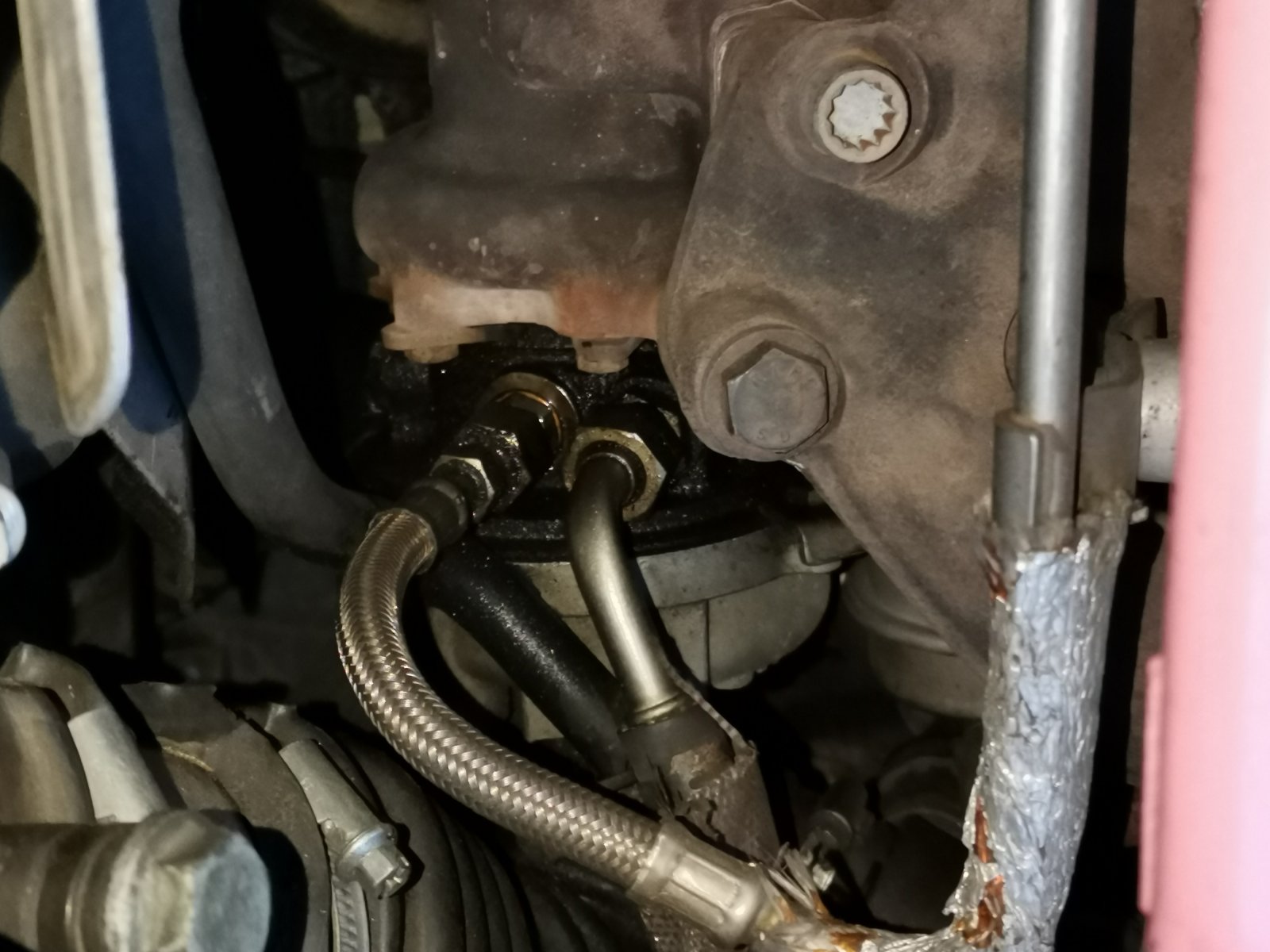

kubab5 0 Opublikowano 7 Sierpnia 2022 Autor Udostępnij Opublikowano 7 Sierpnia 2022 Okazało się, że łączenie turbo i kolektora jest luźne i stąd te objawy najpewniej. Problem w tym że śrub nie szło już dokręcić. Co z tym zrobić? Kupić nowe śruby? Odnośnik do komentarza Udostępnij na innych stronach Więcej opcji udostępniania...
