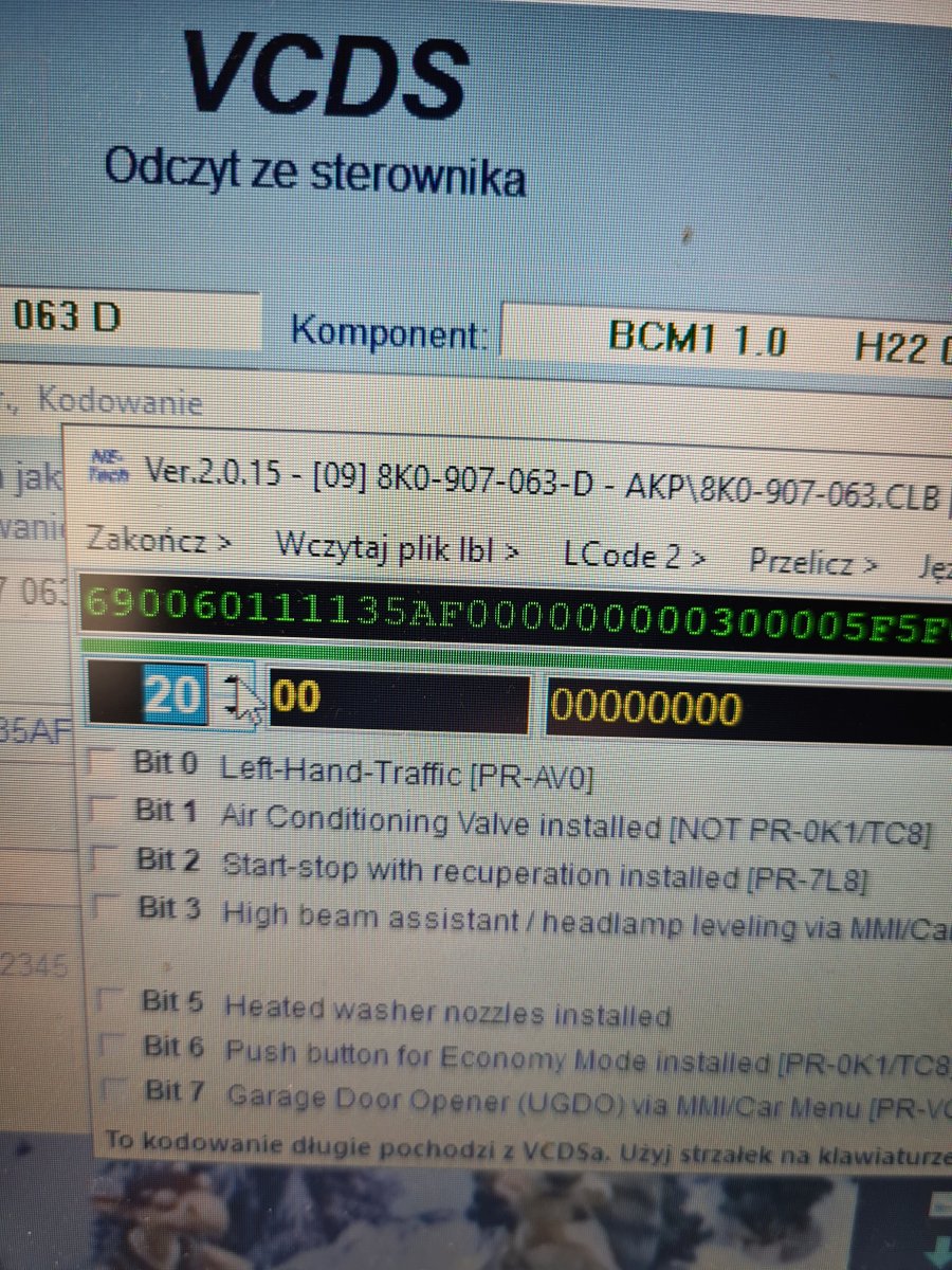

Mam problem z światłami do jazdy dziennej. Światła zapalają się zarówno z przodu jak i z tyłu.
W module MCE 09 bit 7 nie jest zaznaczony.
Gdzie jeszcze można to przekodować?
Jakie lampy?
Lampy ledowe do jazdy dziennej przedlift  "koraliki"
Edytowane przez remikson
Bit 7 nie jest co prawda w okienku  zaznaczony, ale jak widzisz, tekst jest niebieski, oraz w okienku binarnym masz postawione  jedynki w Bitach 4 oraz 7, czyli Bit 7 jest aktywny. Twój klon ma jakiś błąd i nie pokazuje zaznaczenia Bitu 7. Odznacz (a raczej zaznacz)  Bit 7,  lub w okienku binarnym zastąp jedynkę zerem w bicie 7, albo w okienku hexadecymalnym (rządz nr. 3) zastąp wartość 90 wartością 10 i będzie działało.
Dzięki za pomoc, jutro sprawdzę
Wszystko tak jak napisałeś.  Lampy działają tak jak powinny .Bardzo dziękuję za pomoc

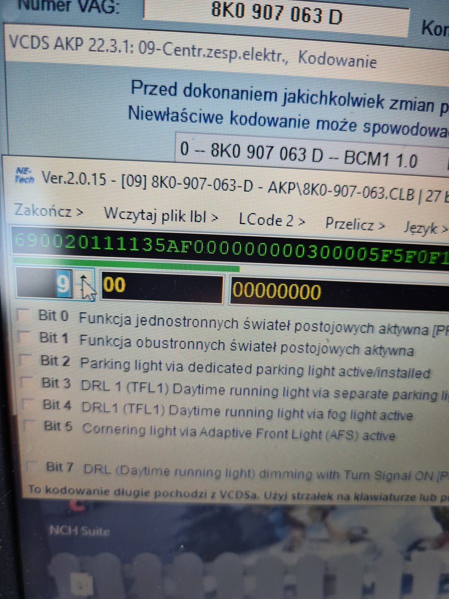

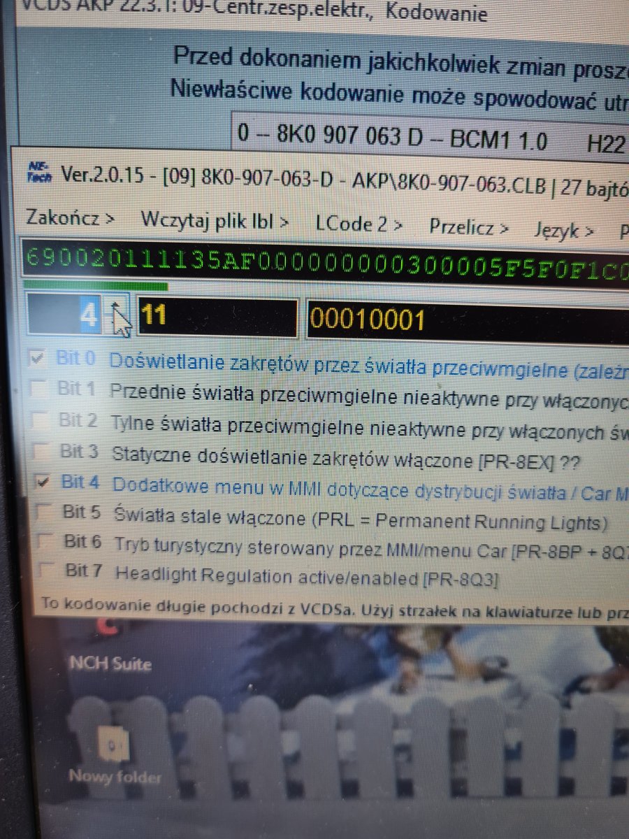

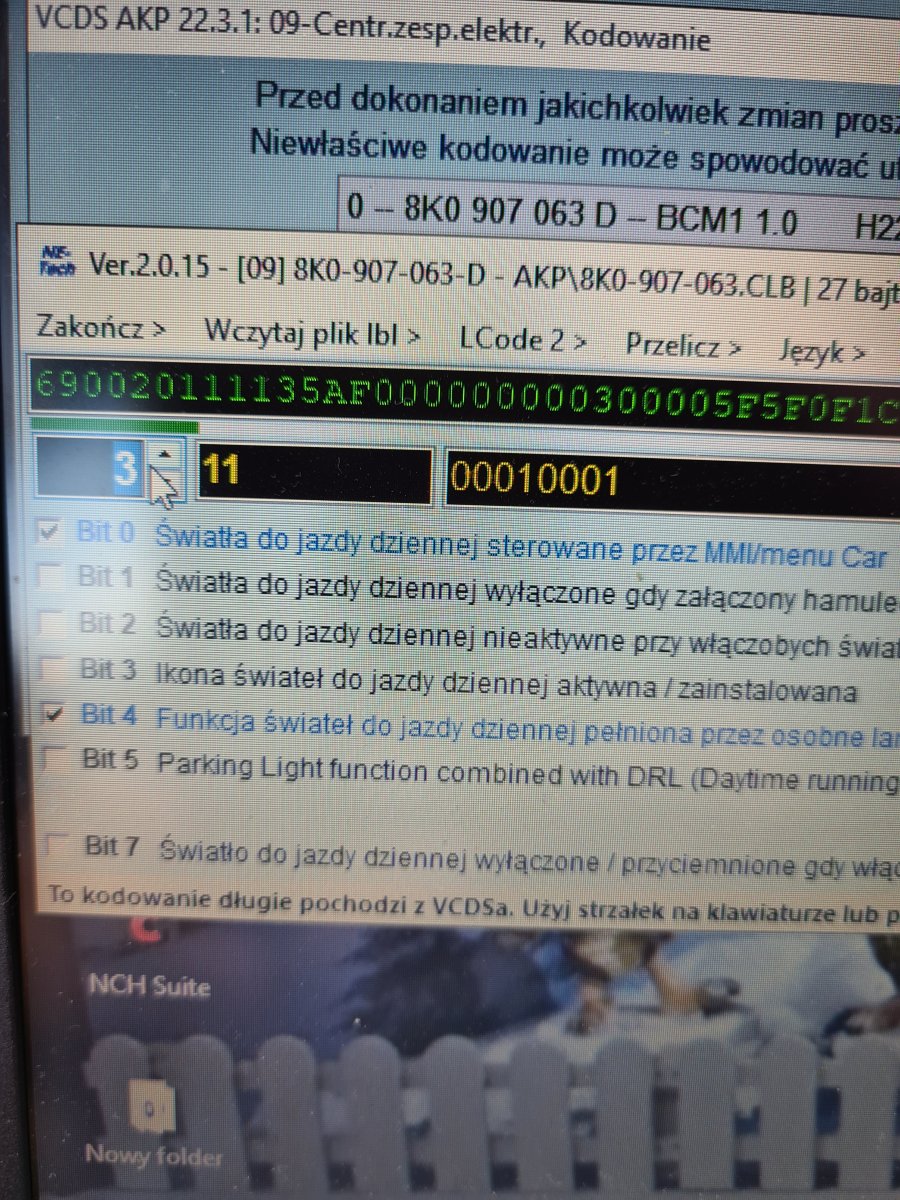

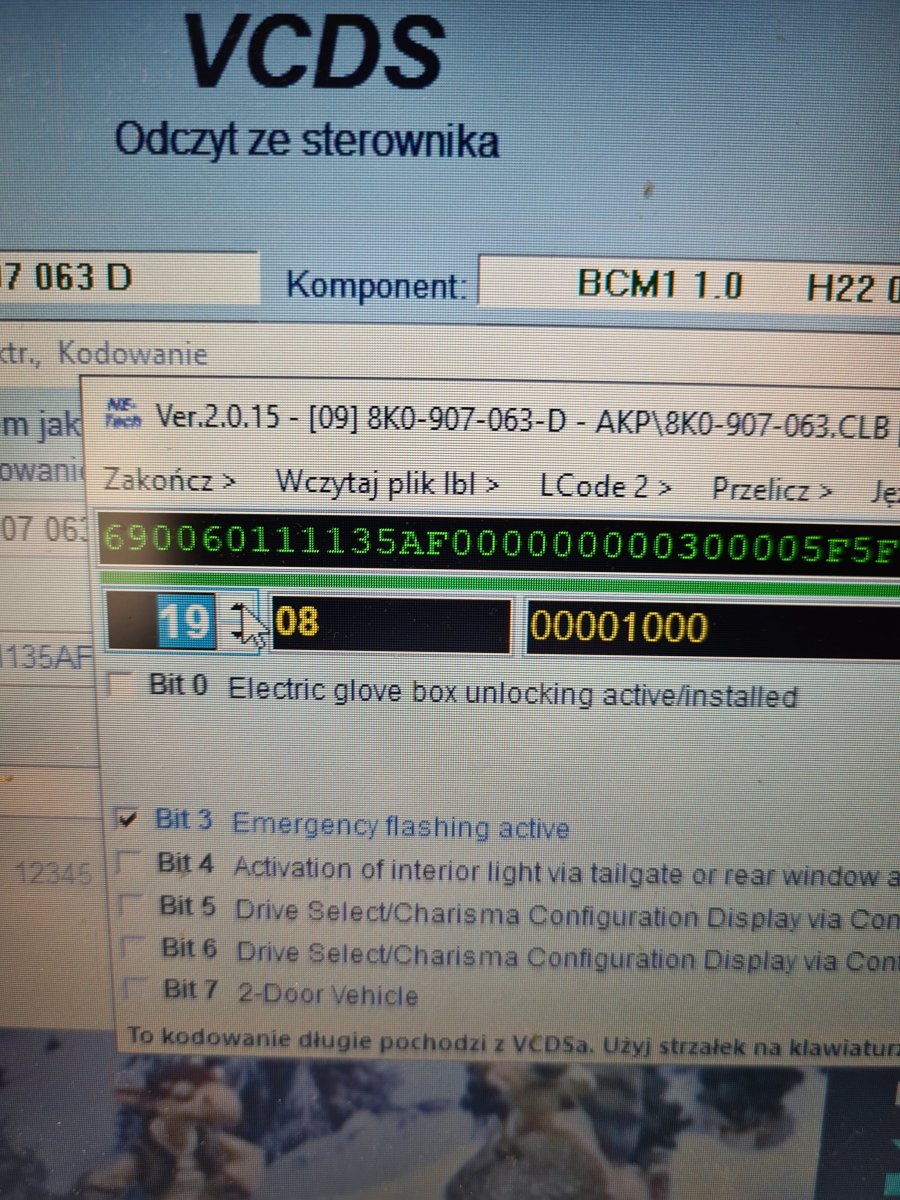

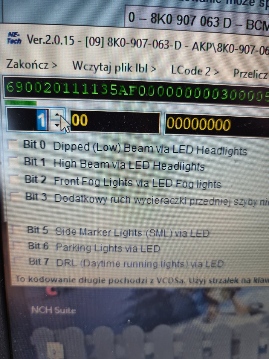

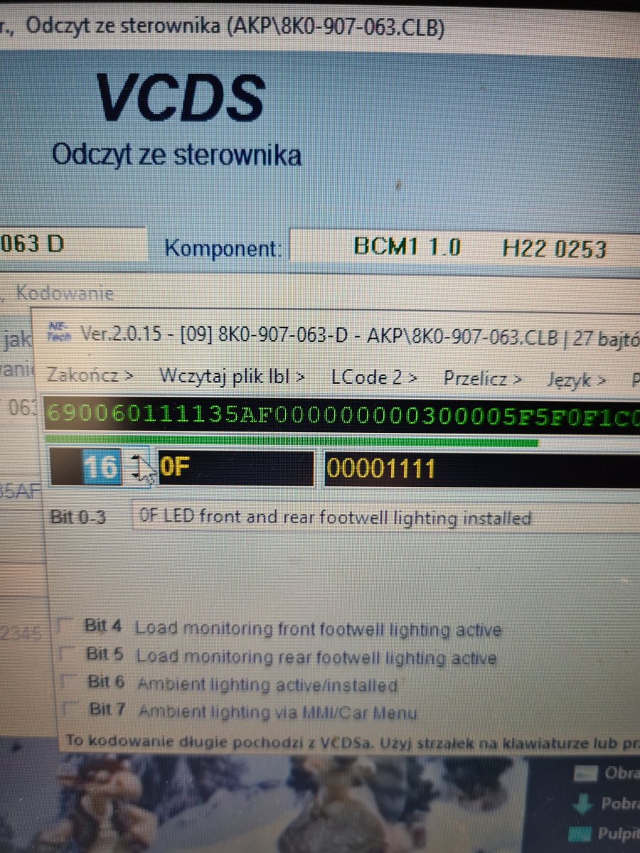

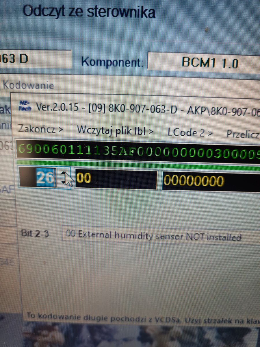

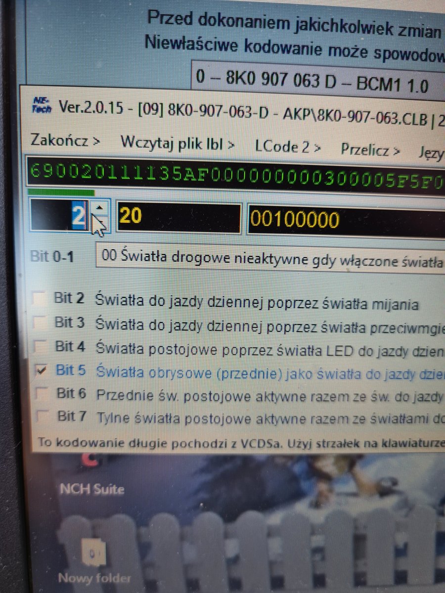

Witam chciałbym zapytać o kodowanie swiatel do jazdy dziennej lecz nie led a zwykle zarowki P13W , gdy przełącznik mam wyłączony swiatla się pala a gdy ustawie na auto i zasłonię czujnik zmierzchu włącza się mijania ale już gasna do dziennej a jak odsłonie czujnik to nie wracają do dziennych tylko zostają mijania cały czas...czy mógłby ktoś podać prawidłowe kodowanie tych lamp (nie ledy a zwykle)
Edytowane przez ziomeq15313
Odczekaj dłużej po odsłonięciu czujnika. Nie przełącza on od razu na dzienne.
Czekałem pol h I nie przełączył na dzienne

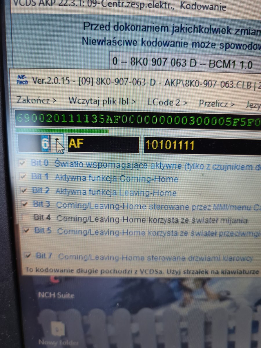

Wrzuć pełny autoscan.
Odznacz na próbe bit 0 w bajcie 6.
Odznaczyłem i pala się dwie zarowki do dziennej a wcześniej paliły się 4
Tylko teraz jak zasłonię czujnik to nie zapalaja sie swiatla mijania eh
Światla do jazdy dziennej to tylko 2 żarowki.
Zaznacz w takim razie na nowo.

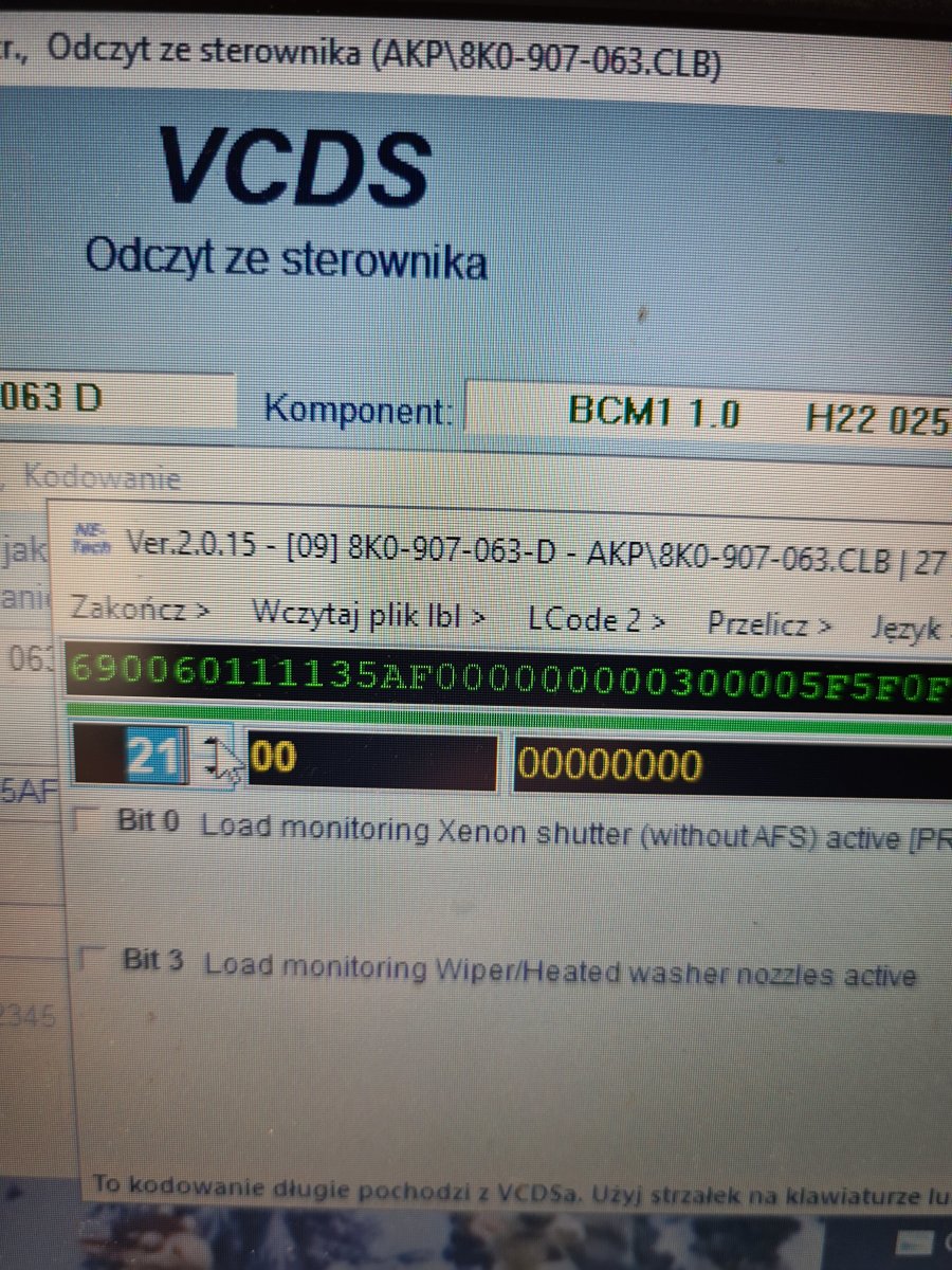

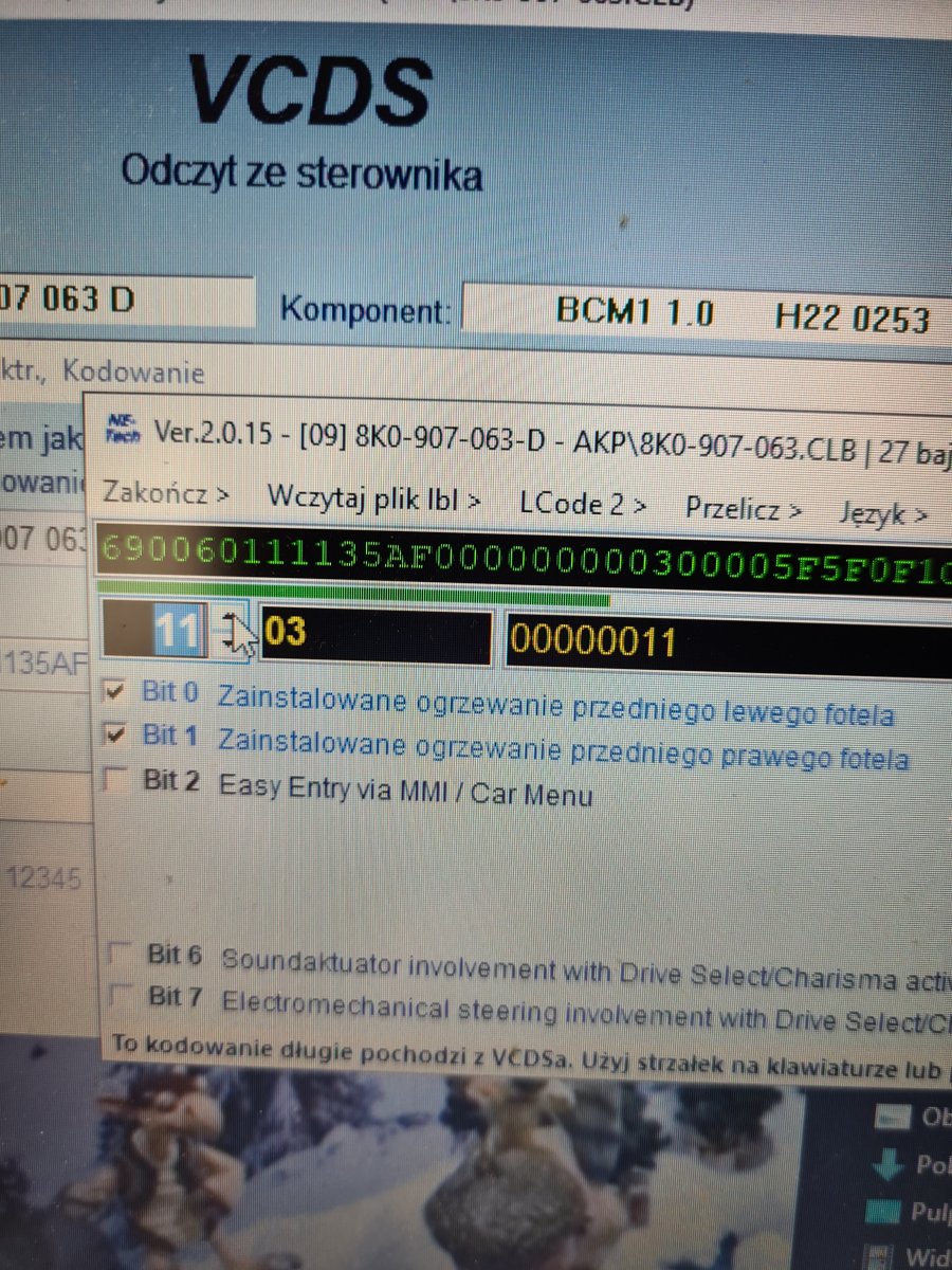

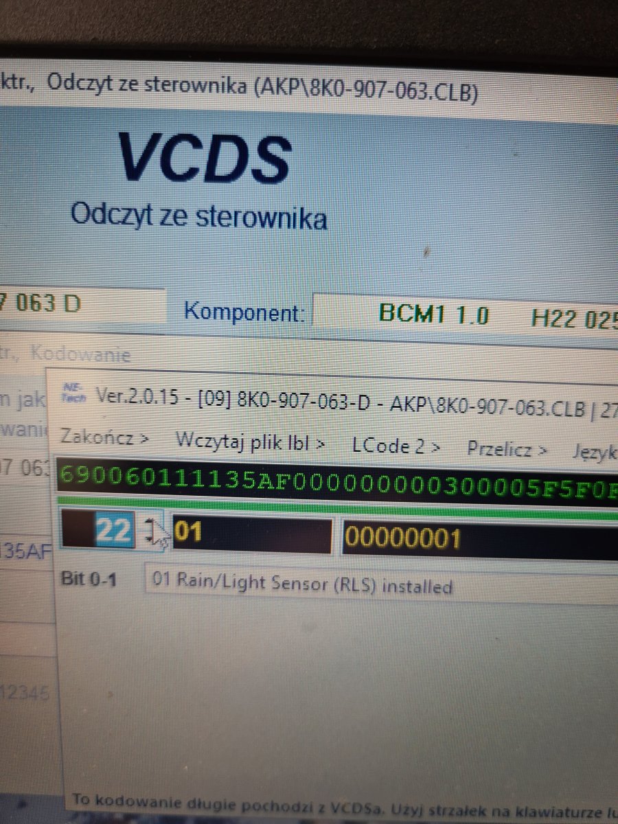

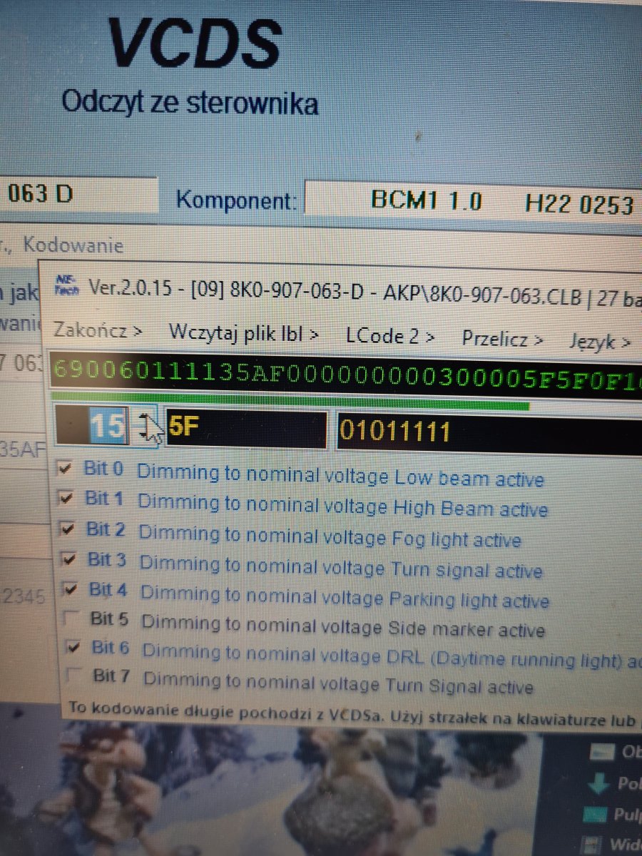

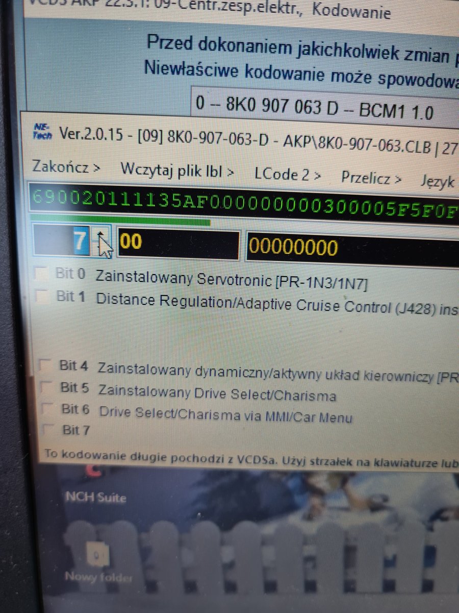

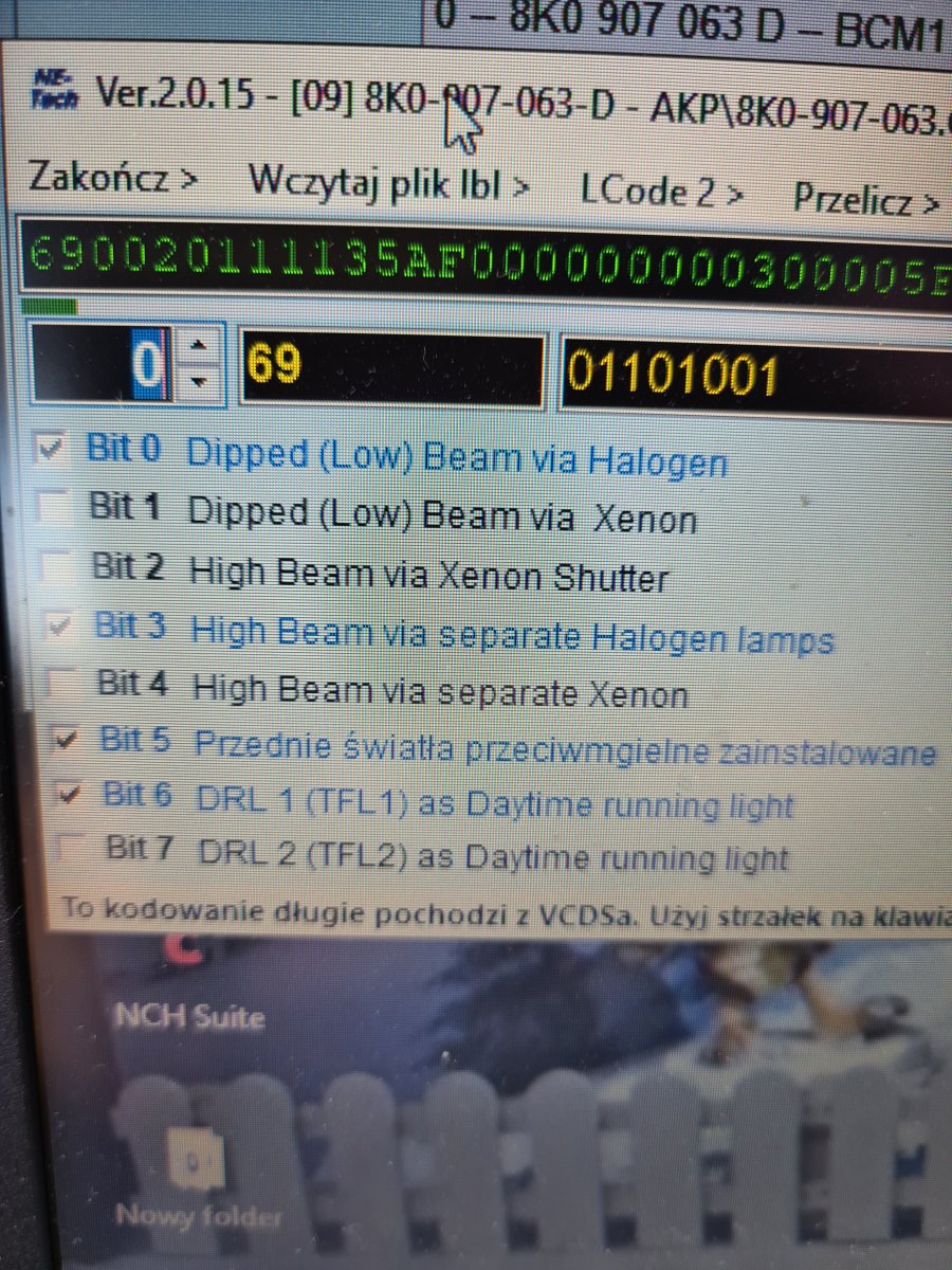

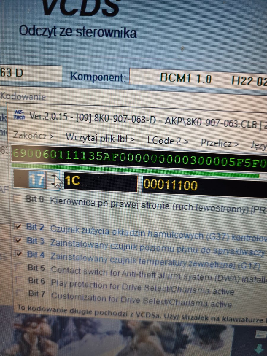

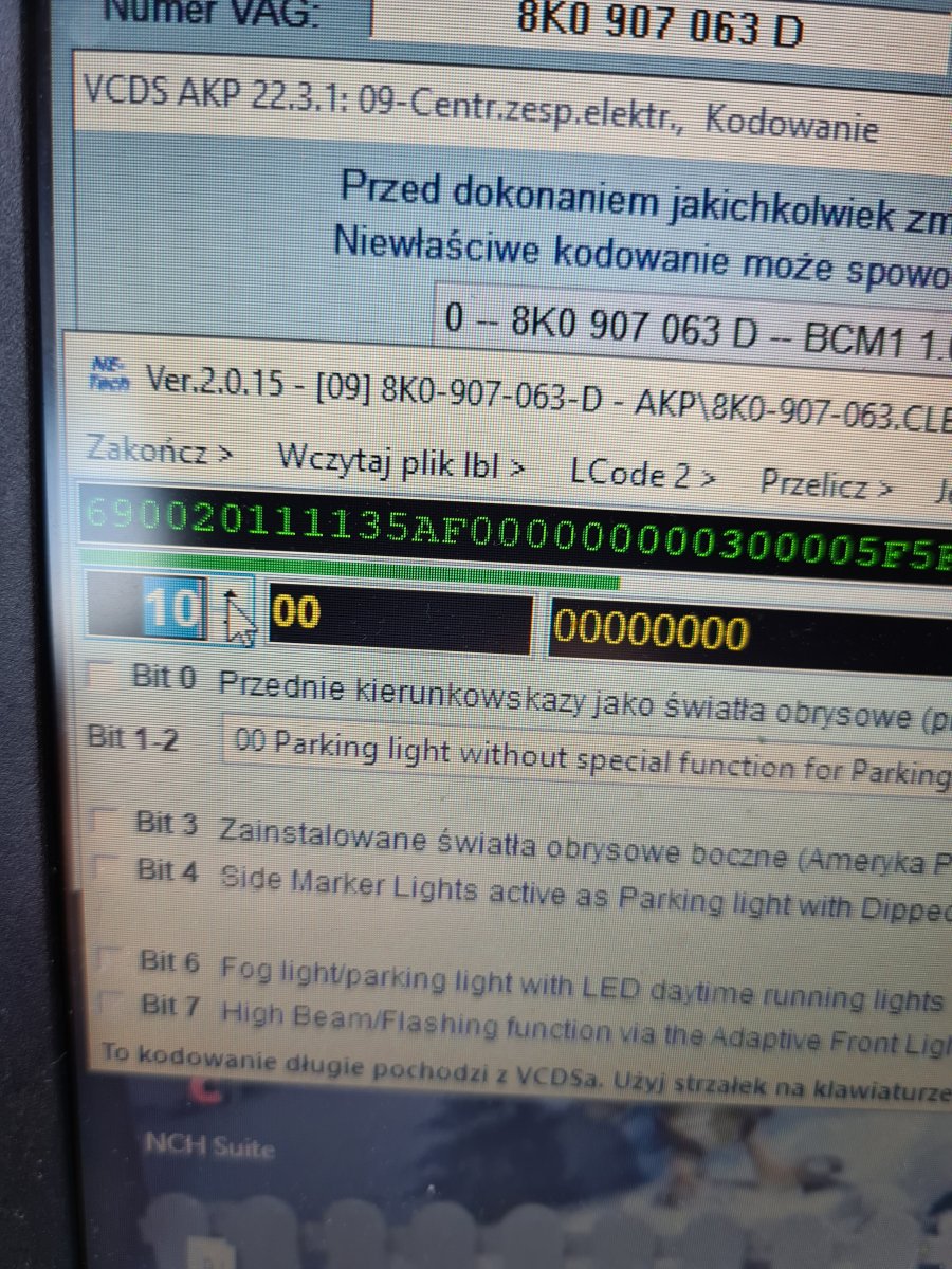

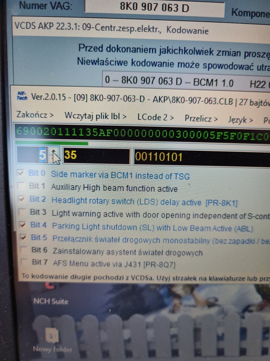

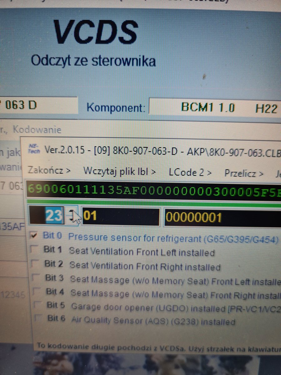

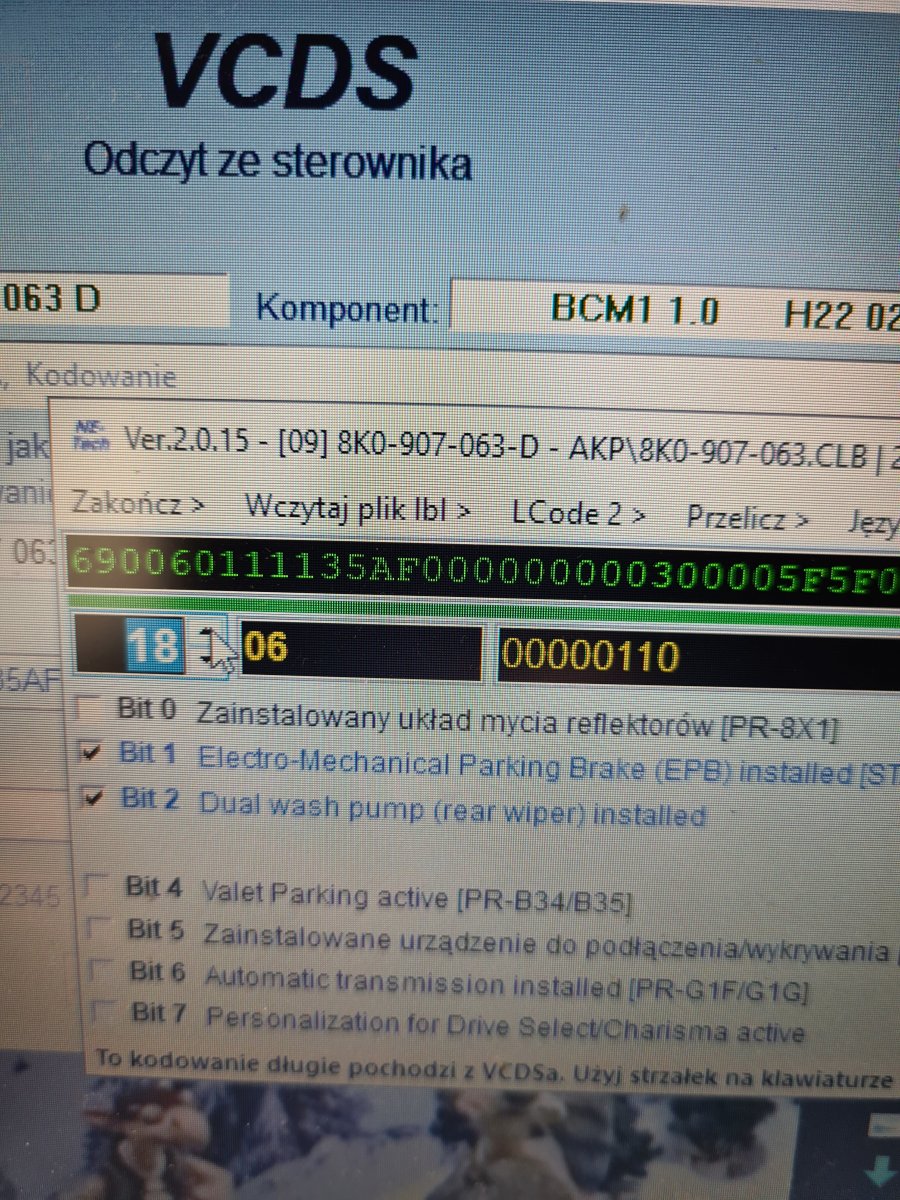

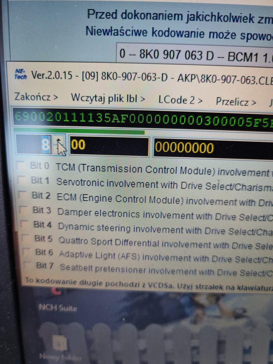

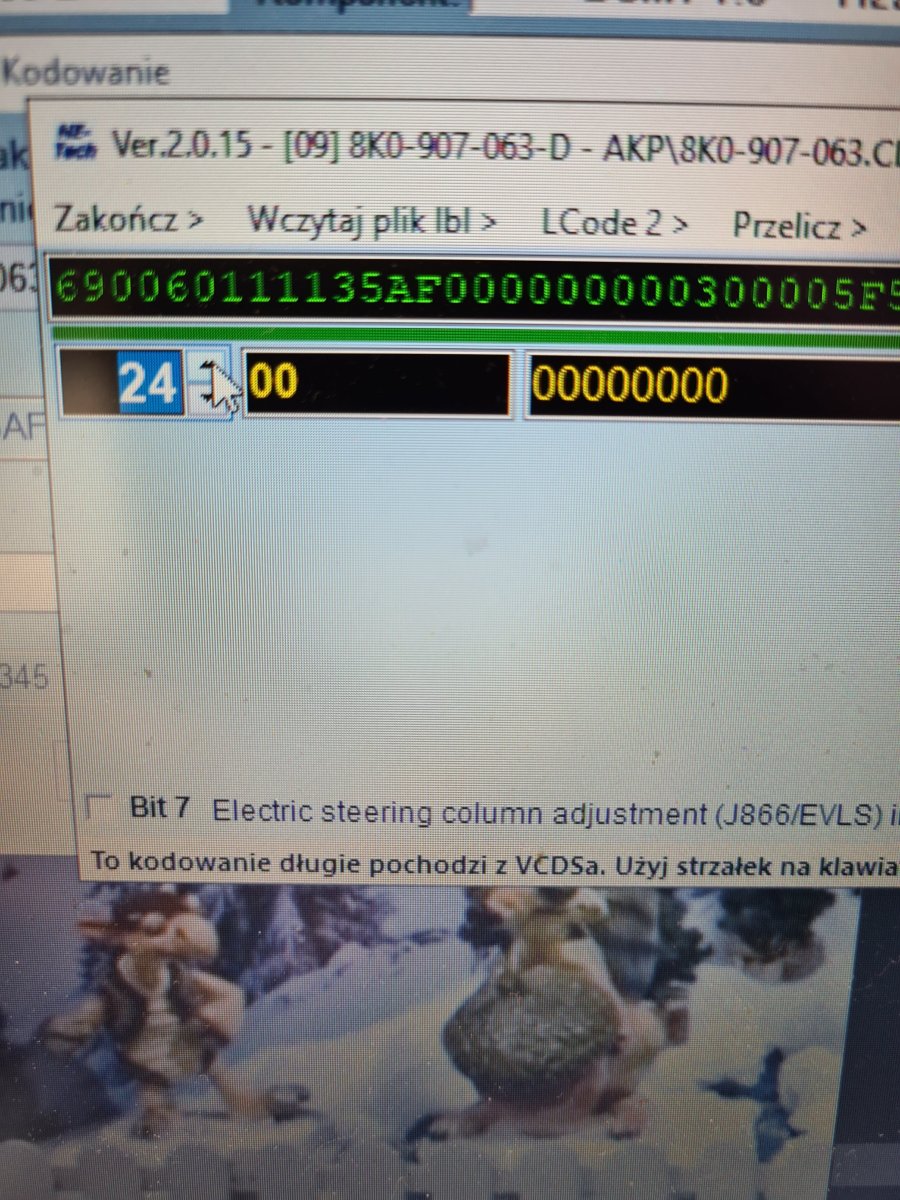

Wrzuć fotki pozostałych bajtów od 11-26
20221002_171754.thumb.jpg.59008be897d8d7ef24438d97ad0bb7a0.jpg20221002_171822.thumb.jpg.1a018a120250d2d064a430e49955c790.jpg20221002_171814.thumb.jpg.e06531c1211be2a4d00c44183f910dee.jpg20221002_171809.thumb.jpg.f18c68c278484ec078e17c341b74e324.jpg20221002_171804.thumb.jpg.7ce6c19c792c0b25e0974754da56584c.jpg20221002_171827.thumb.jpg.ddb8db1f14010589e8e4825c26a4321e.jpg20221002_171833.thumb.jpg.8853b715c19ebca5e534f8e5f7dd0051.jpg20221002_171850.thumb.jpg.4f745ebd840f73d3e52f6407e9c90072.jpg20221002_171857.thumb.jpg.626be5db4323c31f558d4882f8e9d2fb.jpg20221002_171905.thumb.jpg.f18dc0c7c7a0eb6ce0440fa66035d9ff.jpg20221002_171912.thumb.jpg.f79606e4b21418a14dd4c8056c4cb9fc.jpg20221002_171844.thumb.jpg.5eefcb933082ca20383d4d1d764024b2.jpg20221002_171838.thumb.jpg.f73683fa1da7202b8ed0f0ab9a7be871.jpg
Co kodowałes w aucie?
