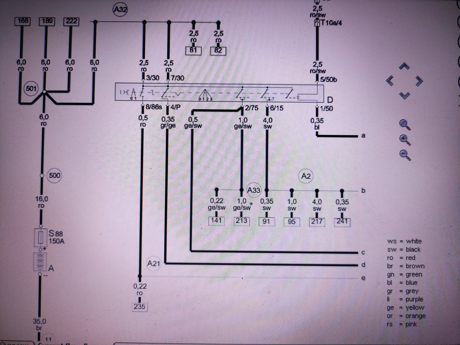

Witajcie! Jak w temacie, dokąd idzie kabel z PINu 22 z niebieskiej kostki licznika? Nadpalił mi się i dobrze byłoby go wymienić całego, sprawdzając przy okazji czy nie zrobił po drodze spustoszenia.
Jeżeli mowa o B6 to jest to S-contact.
Z licznika idzie do złącza A21, dalej do stacyjki na pin 8/86s

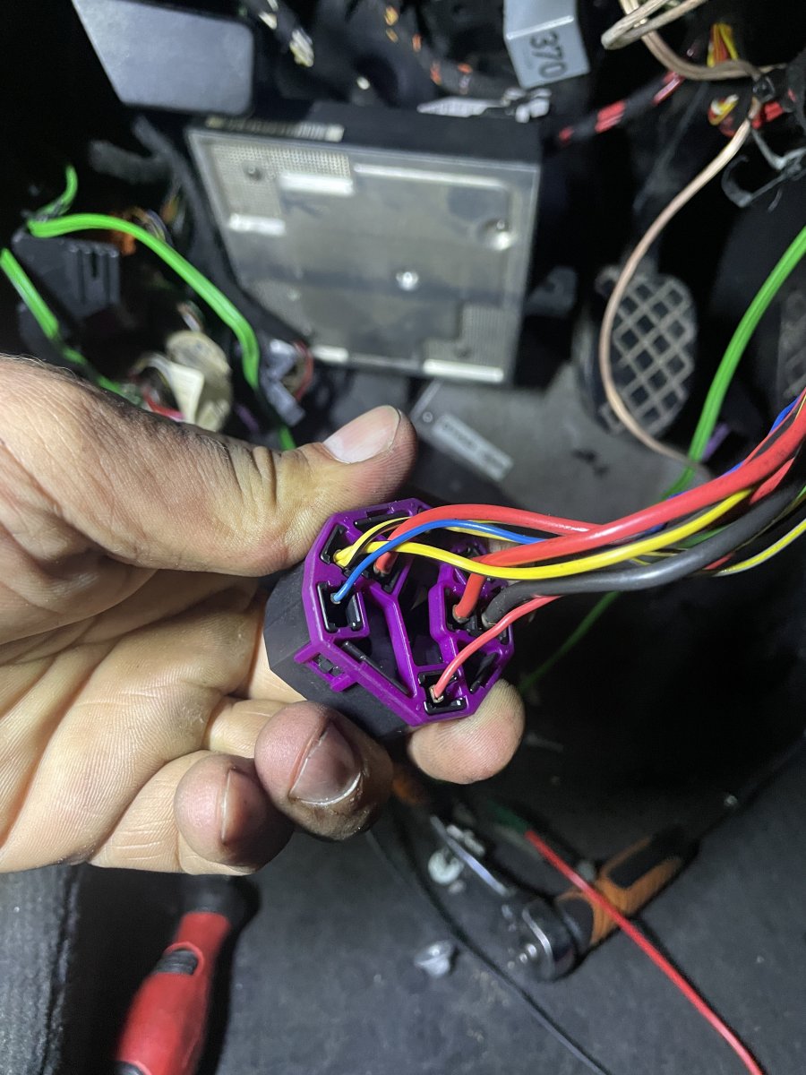

Dziękuję za szybką odpowiedź. Powiedz mi proszę czy dobrze rozumiem, że to jest ta wtyczka?
Po kolorach na schemacie wygląda, że to ta
Na tej kostce masz opisane piny. Na pinie nr. 8 musisz mieć czerwony przewód o przekroju 0,5 mm².
Dziękuję wam za odpowiedź. Śledząc wiązkę wychodzi, że u mnie ten kabel dochodzi do jakiejś złączki. Do tego momentu jest nadpalony. Wychodzące ze złączki pozostałe 2 kable są ok (mniemam, że jeden z nich idzie do kostki stacyjki).
Mam nadzieję, że wymiana tego kawałka pomoże.
