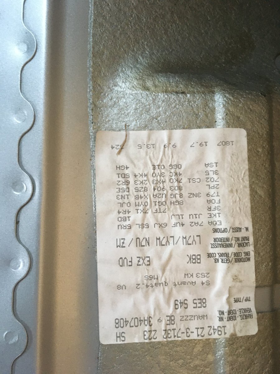

torsen23 Opublikowano 25 Września 2022 Opublikowano 25 Września 2022 Witam, potrzebuje wymienić spreżyny tył w s4 b6 4.2 avant, siedzi d*pa z jednej strony 4 cm nizej, nigdzie nie moge znaleźć dedykowanych sprezyn do s4 (poza obnizającymi -20 itp), a potrzebuje zwykłe seryjne by auto stało jak wcześniej. Wszystko co isnieje w internecie kończy się w audi na silniku 3.0, jakby nie istniały większe, sporo sklepów online nie ma wogule do wyboru takiego modelu a żeby było śmieszniej i trudniej są też błędne dane gdzie znalazłem sklep który określa modele od 1.6- 4.2 i zaleca tam jedną tą samą spreżyne w co zupełnie nie chce mi się wierzyć. Zawieszenie które mam to 1bd , katygorie wagowe z tego co wyczytałem to chyba OYM i OJL, dla weryfikacji tego wrzucam tabliczke.

tass Opublikowano 25 Września 2022 Opublikowano 25 Września 2022 Zamienniki mają odpowiedniki konkretnych kategorii sprężyn itd. W ogłoszeniach często jest napisane co popadnie, aby tylko ktoś coś kupił. Poszukaj na stronach producentów części dobranych do kategorii ori. sprężyn. Czy masz pewność, że sprężyny na aucie i te z wlepki to to samo? Zakładając ori używkę z kategorią wagową +2, o ile jest dostępna auto powinno iść w górę.
troleslaw Opublikowano 25 Września 2022 Opublikowano 25 Września 2022 (edytowane) Sprawdzasz kod kropkowy(albo jakiekolwiek oznaczenie), odnajdujesz klase wagową sprężyny(bo się może nie zgadzać ze wlepka), grubość fi zwoju i długość całej sprężyny, do tych danych dobierasz sobie coś lemfordera i wsio. Edytowane 25 Września 2022 przez troleslaw
torsen23 Opublikowano 25 Września 2022 Autor Opublikowano 25 Września 2022 (edytowane) wszystko się zgadza z wlepką są to seryjne jeszcze spreżyny- pierwszy montaż, tylko co z niej wyczytać? Albo inaczej czy ktoś wie jak kupić taką jak jest we wlepce? Edytowane 25 Września 2022 przez torsen23
tass Opublikowano 25 Września 2022 Opublikowano 25 Września 2022 8E0 411 105 CK – 0JL Znajdź szybko prawidłową część zamienną z pomocą katalogów marki SACHS - SACHS AFTERMARKET.ZF.COM Jakie części zamienne pasują do mojego pojazdu? Dowiedz się wszystkiego o bezpłatnych katalogach części zamiennych marki SACHS, dostępnych w formie drukowanej lub w formacie PDF. 8E0 511 115 DA – 0YM Znajdź szybko prawidłową część zamienną z pomocą katalogów marki SACHS - SACHS AFTERMARKET.ZF.COM Jakie części zamienne pasują do mojego pojazdu? Dowiedz się wszystkiego o bezpłatnych katalogach części zamiennych marki SACHS, dostępnych w formie drukowanej lub w formacie PDF. tak na szybko znalezione
troleslaw Opublikowano 25 Września 2022 Opublikowano 25 Września 2022 (edytowane) lejsfors nie lemforder pomyliłem się. który rocznik auta? uzupełnij profil, te informacje nie są dla zabawy, ale żeby inni jak coś ci pomagają się nie musieli domyślać, jaki masz samochód - tak jak teraz. z 2007 oym - 1bd to 8e0511115dp, kolory to 1x kropka niebieska 3x zielona, ale inny rocznik może mieć inne jak już masz numer, to wpisujesz go w katalog np w intercars i ci wyskakują sprężyny o takim numerze. LS4204255 i ta np ma 15,5mm grubości i długość 252. koszt 250zł sztuka jak chcesz podnieść to szukasz kategorie wyżej albo dwie, lub po prostu jakiejś wyższej kategorii grubszej o 0.5-1mm o porównywalnej długości - może też być krótsza 10-20mm. ja wymieniłem o dwie kategorie wyżej i była o 0.75mm grubsza i krótsza chyba o 15 czy 20mm. tył podniósł się prawie o 30mm. pozatym IFI :: Welcome IFINTERFACE.COM Программа ETKA, Program ETKA, ETKA онлайн, ETKA-онлайн, этка онлайн, этка-онлайн, ETKA online, ETKA-online, VOLKSWAGEN, AUDI, SEAT, SKODA, PORSCHE, ETKA, ETKA7, ETKA7.4, ETKA7.5, ETKA7.0... tu masz etke, klikasz w zakłądke free services, wybierasz audi i reszte uzupełniasz, szukasz potem w katalogu i masz. nie prosisz się nikogo Edytowane 25 Września 2022 przez troleslaw

torsen23 Opublikowano 26 Września 2022 Autor Opublikowano 26 Września 2022 Dobra dodałem dane rok to 2003 buda b6. Muskel źle mnie zrozumiałeś, ja pisałem, że chce nowe elementy a nie jakieś używki tyle że nie oem tylko firmy z rynku typu kyb, monroe, itp. Zdejmowałem dziś koło i nie znalazłem żadnych oznaczeń kolorowych, pod koniec tyg wjade na kanał i sprubuje znaleźć, ale jakby ktoś wcześniej wiedział jakie kupić to by było extra.
troleslaw Opublikowano 26 Września 2022 Opublikowano 26 Września 2022 (edytowane) klase wagową masz oym, typ zawiasu 1bd to z etki wychodzi że sprężyna jest 8E0 511 115 DN, niebieski zielony zielony za intercarsem - (nie to że ich reklamuje ale po prostu korzystam czasem z ich wyszukiwarki zamienników). ale ceny mają zawyżone o 30% jak nic KYB RH6573 Eibach R10458 LESJOFORS 4204255 Na twoim miejscu brałbym lejsforsa, reszta to loteria - przynajmniej taka opinia jest tu na forum, przy okazji warto też wymienić odboje i osłony amorków, może też poduszki, jak i tak będzie zawias rozbierany. ( przynajmniej mi mechaniki chcieli całość rozbierać do wymiany sprężyny) ale da rade wymienić tylko rozpinając banana z tego co pamiętam jak robiłem. Edytowane 26 Września 2022 przez troleslaw
