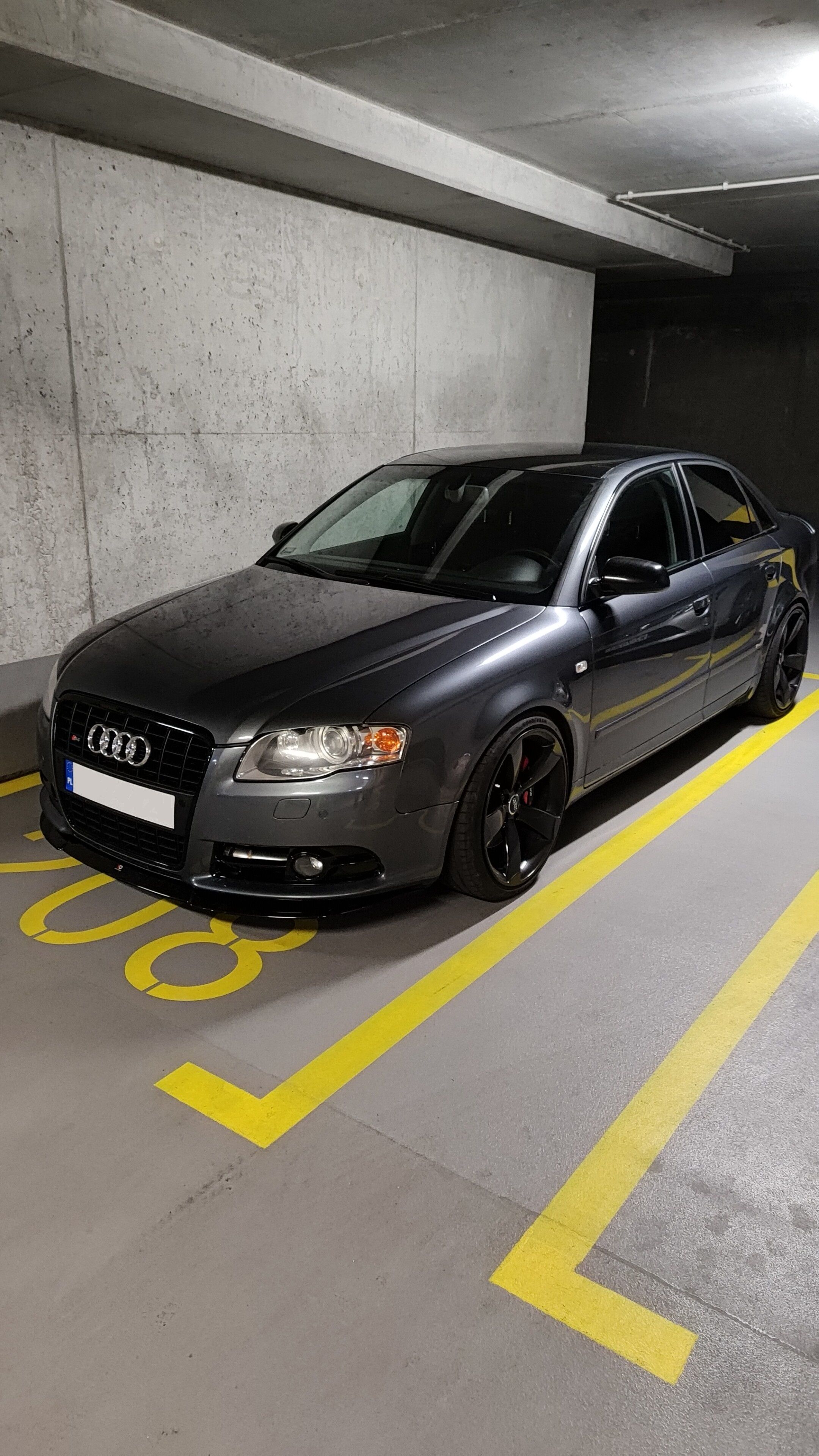

KptBorsuk Opublikowano 24 Sierpnia Autor Opublikowano 24 Sierpnia Trochę nowości od ostatniego wpisu: - Auto zostało dotarte, a następnie wystrojone na benzynie 98 na hamowni drogowej przez @DivaynEays - Było trochę przygód z pompą paliwa z 2.0TFSI 8E0 919 051 CN, bo okazało się, że to pompa pod FWD, a nie do Quattro, ale idzie przerobić i nawet pływak działa bez problemów -Turbo aktualnie dmucha około 1.2-1.25 bar -Pomiar na hamowni Maha w TC Performance w Warszawie: 303KM, 400Nm: Wrażenia z jazdy są bardzo przyjemnie choć plany były na 350KM. Można kiedyś będzie spróbować dmuchnąć trochę więcej bar, ewentualnie pójść w hybrydę? Dodatkowo do auta wrzuciłem elektryczne szyby z tyłu oraz wygłuszyłem podłogę, bagażnik, drzwi i uszczelki drzwi. Zamontowałem także dokładkę przedniego zderzaka i progów z Maxton Design (na zdjęciu jeszcze bez progów): Muszę w końcu oddać lampy do regeneracji i wywalić te pomarańczowe kierunki 😅 W planach mam jeszcze konserwację podwozia, korektę lakieru no i przydałoby się wrzucić jakieś lepsze fotele - Super Sport seats świetnie się prezentują, ale nie wiem co z tylną kanapą? Jeśli ktoś wie od czego podejdzie tylna kanapa do sedana to będę wdzięczny za info 1 1
