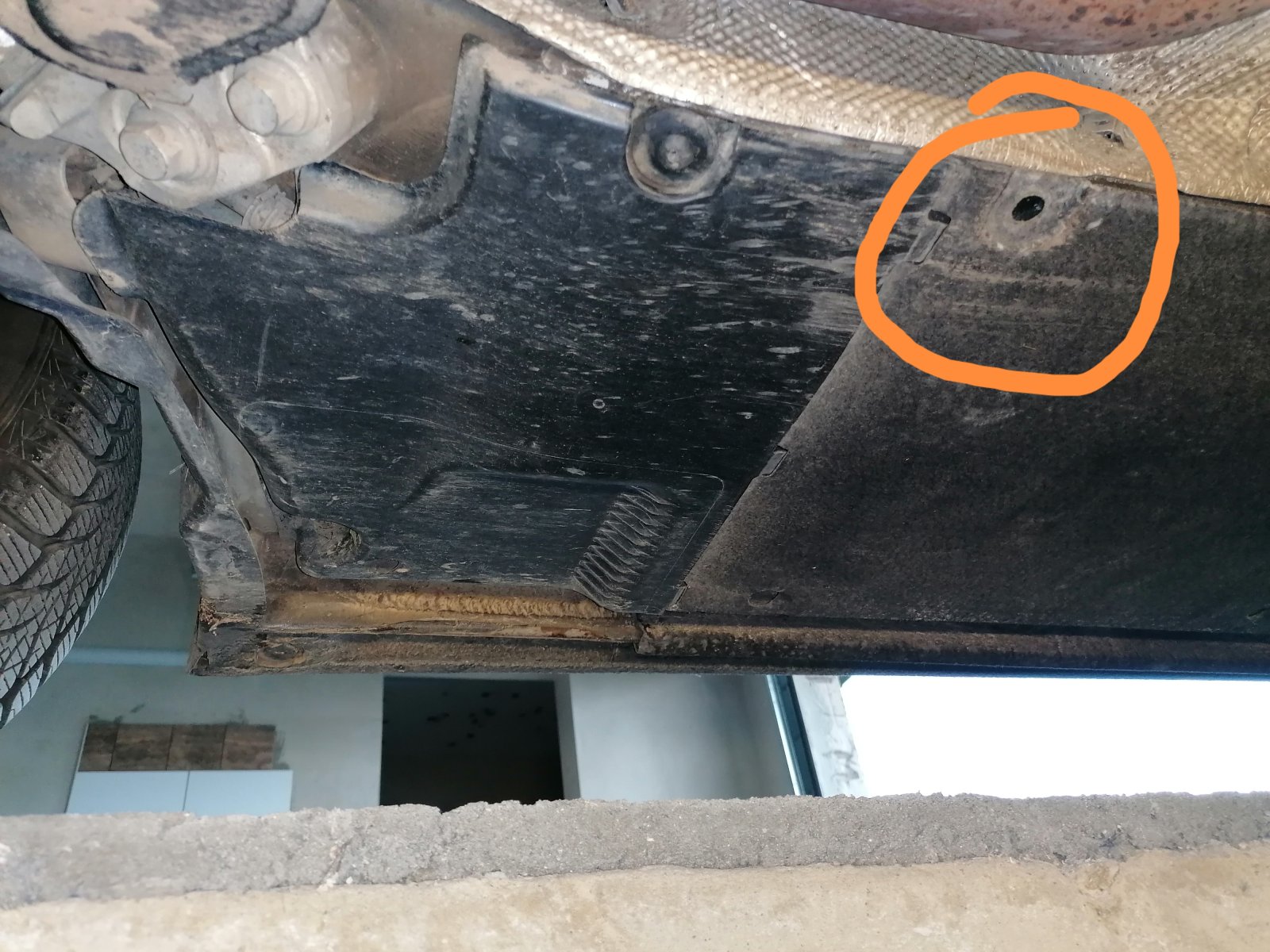

Cześć wszystkim, orientuje się ktoś może co to są za spinki do mocowania osłony filtra paliwa? Dzięki za pomoc pozdrawiam.

Który to jest element?

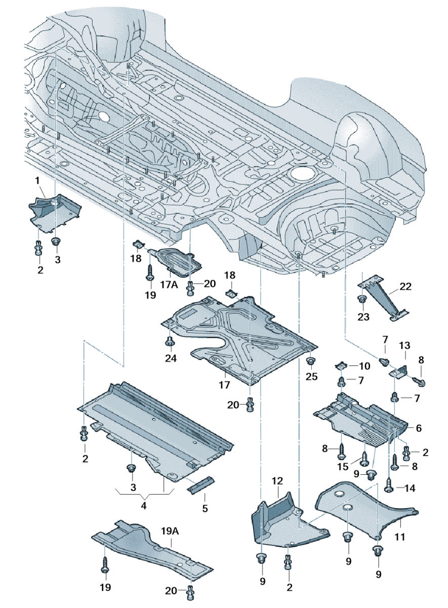

Nie jestem pewny, jakoś nie mogę zlokalizować na twoim rys tej osłony. Podobna spinka jak nr 20.

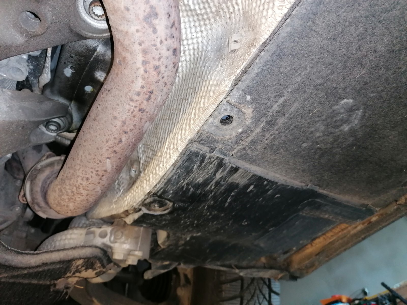

No ale w którym miejscu to się znajduje? Widoczne na zdjęciu koło to prawy przód?
Kołki nr2 na bank, na zdjęciu schodzi wydech od katalizatora, czyli przód.
  • Rozwiązanie
2 i 20 to ten sam nit rozprężny 8mm - 8E0825267
Tak to prawy przód

Podłączę się do tematu, bo dziś rozjechałem swoją osłonę przy sporej prędkości. Możliwe, że mechanik źle zamocował osłonę przy wymianie filtra paliwa, choć to było już wiele miesięcy temu. Co to za element mocujący osłonę oznaczony numerem 3?
(osłona nr 1 na rysunku, tyle że u mnie prawa strona)
WHT000713 - Nakrętka 6-kątna kołnierzowa
