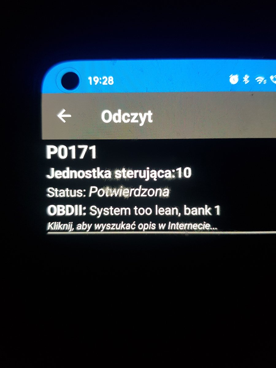

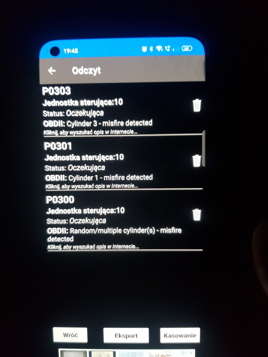

Witam mam pytanie czy był by ktoś w stanie zrobić mi logi z okolic rzeszowa bo mam ten sam problem co kolega że mam za ubogą mieszankę i wypadanie zapłonu

Hej , jestem z pod Rzeszowa, możemy to zrobić .Od razu mówię,że nie jestem mechanikiem:). Pierwsze musimy usunąć błędy wypadania zapłonu na cylindrach 1 i 3 Podejrzewam cewki, albo coś ze swieczkami
Mam dwie zapasowe cewki, mogę Ci je dać i sprawdzisz na próbę.. A poźniej możemy się bawić w logowanie.
