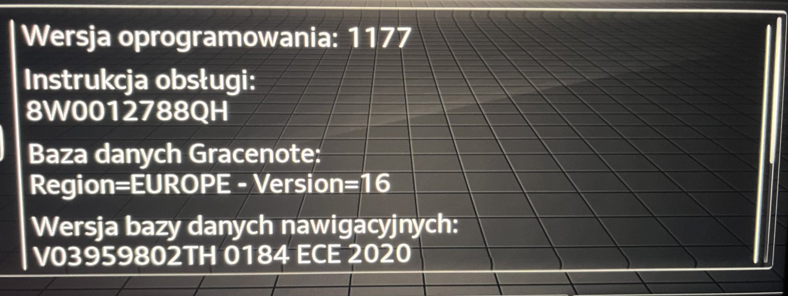

A4B9 4 Opublikowano 2 Stycznia Udostępnij Opublikowano 2 Stycznia (edytowane) @muskel , mam coś takiego jak poniżej . Możliwość aktualizacji była do 20/21. Soft 1177 czy po zmianie softu mogę mieć jakieś zmiany na plus/minus ? Gdzieś czytałem że aktualizacja softu może zablokować możliwość kodowania sterowników , możliwe ? Wydaje się mi się to mało prawdopodobne ale wolę zapytać . MHI2Q_ER_AUG22_P5152 firmware - MIB-Helper.com MIB-HELPER.COM Check VAG Infotainment System details Edytowane 2 Stycznia przez fafiks Odnośnik do komentarza Udostępnij na innych stronach Więcej opcji udostępniania...

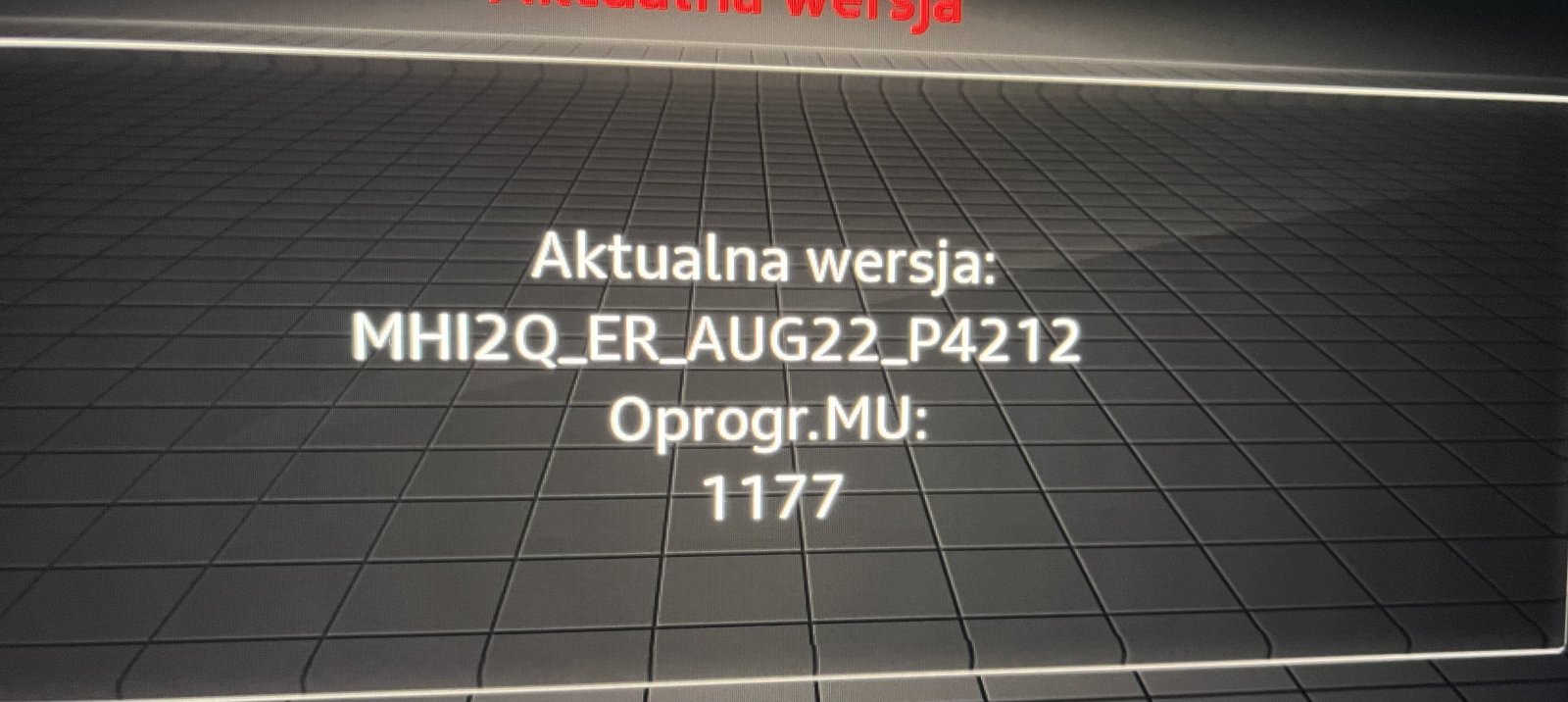

Muskel1 1332 Opublikowano 3 Stycznia Udostępnij Opublikowano 3 Stycznia (edytowane) Jaką masz aktualnie wersję softu? (wrzuć zdjęcie z czerwonego menu). Edytowane 3 Stycznia przez Muskel1 Odnośnik do komentarza Udostępnij na innych stronach Więcej opcji udostępniania...
A4B9 4 Opublikowano 3 Stycznia Udostępnij Opublikowano 3 Stycznia 56 minut temu, Muskel1 napisał(a): Jaką masz aktualnie wersję softu? (wrzuć zdjęcie z czerwonego menu). Odnośnik do komentarza Udostępnij na innych stronach Więcej opcji udostępniania...
Muskel1 1332 Opublikowano 3 Stycznia Udostępnij Opublikowano 3 Stycznia Wgraj patch do aktualnego Firmware i będziesz mógł zaktualizować mapy. Odnośnik do komentarza Udostępnij na innych stronach Więcej opcji udostępniania...
