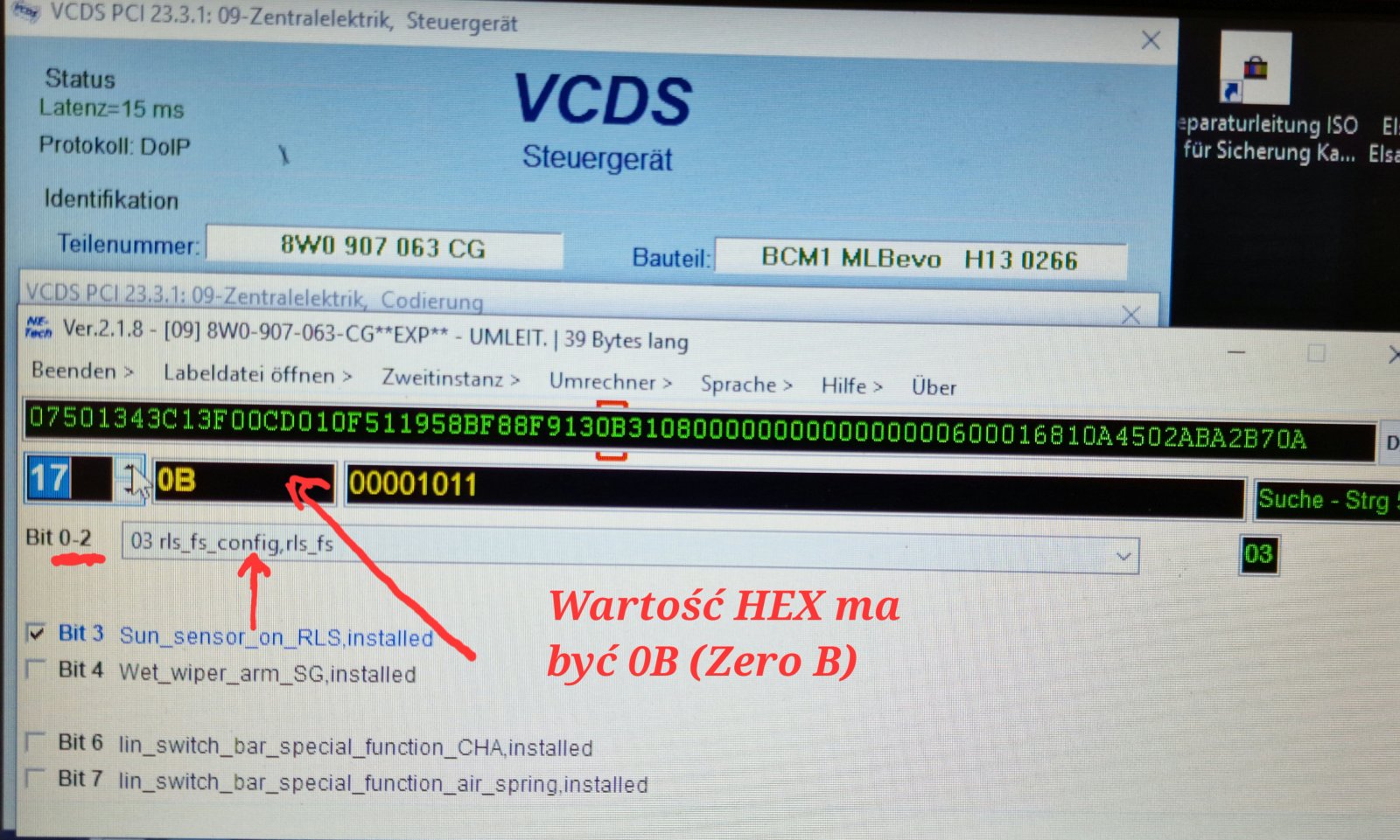

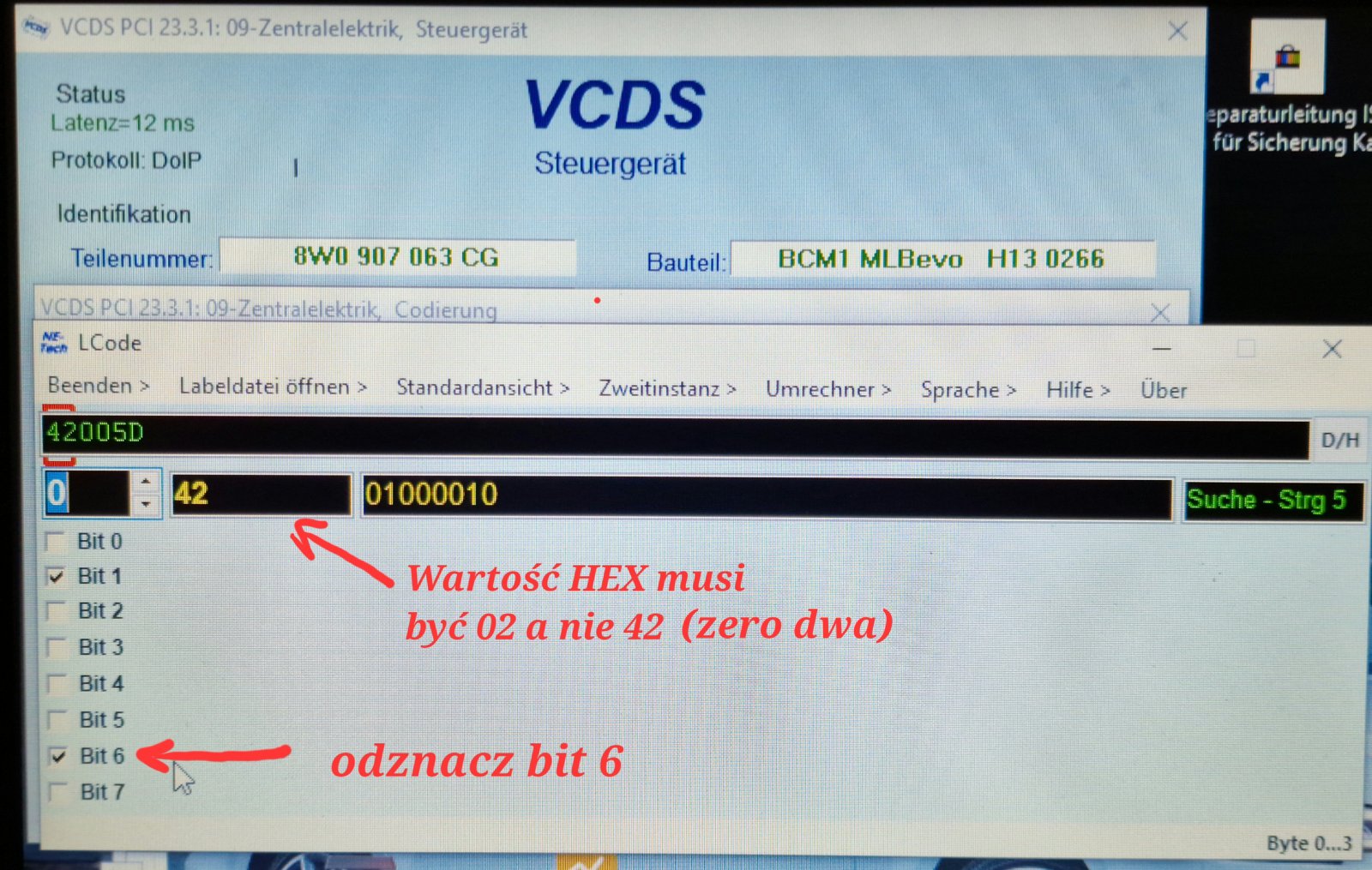

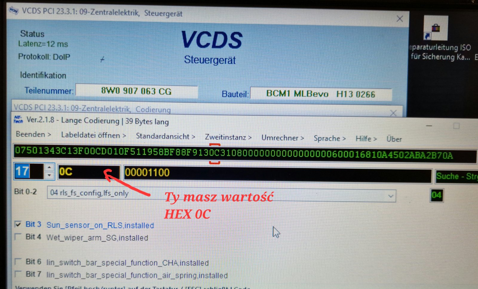

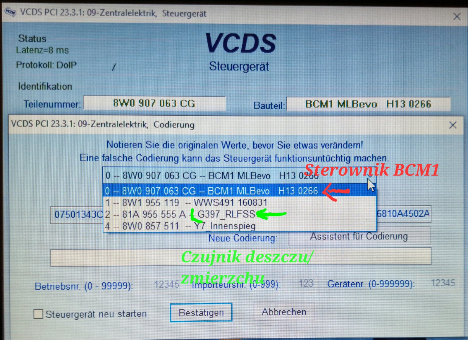

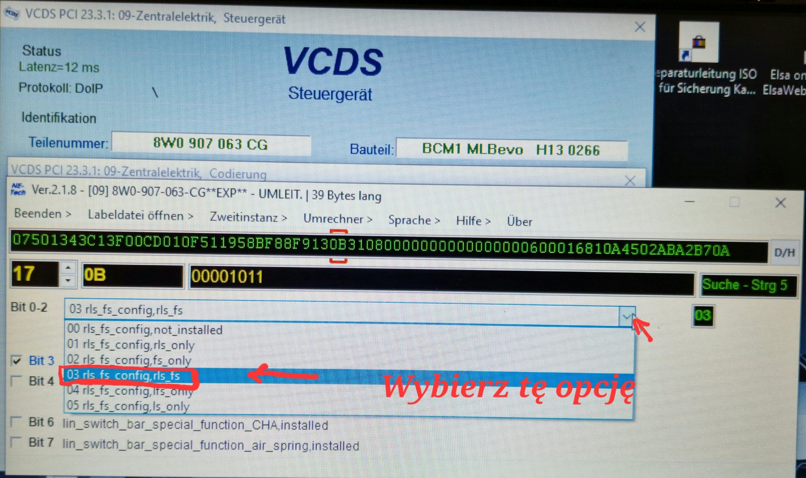

Bartek315 Opublikowano 22 Października 2023 Autor Opublikowano 22 Października 2023 8 minut temu, Muskel1 napisał(a): Musisz zmienić 2 kodowania. Pierwsze kodowanie wchodzisz w sterownik 09 i wybierasz z zakładki czujnik zmierzchu/deszczu czyli G397 RLFSS. Po wejściu w czujnik wchodzisz w bajt 0 i odznaczasz bit 6. Wartość HEX musi być wtedy 02 a nie 42. Drugue kodowanie też w sterowniku 09 ale wybierasz z zakładnki sterownik BCM1. W sterowniku BCM1 wybierasz bajt 17 i bit 0-2 wybierasz z zakładki "03 rls_fs_config, rls_fs." - czyli wartość HEX powinna być 0B a nie jak u Ciebie 0C. Jeżeli nie będziesz miał zakładki oraz opisanych bitów w bajcie 17, to musisz zaznaczyć bit 0 i bit 1 oraz odznaczyć bit 2 (całkiem możliwe, że nie będzie opisów jak będziesz używał klona). Po tych kodowaniach powinny zaświecić diody podczerwieni przy czujniku deszczu/zmierzchu oraz pojawić się opcja czujnika deszczu w MMI, którą musisz w MMI zaznaczyć. Dziękuję bardzo za tak obszerną i konkretną instrukcję. W najbliższym czasie będę miał dostęp do komputera. Spróbuję to pozmieniać. Napiszę co z tego wynikło. Mam tylko nadzieję, że nic nie popsuję albo nie zrobię tak żeby nic nie działało ?
