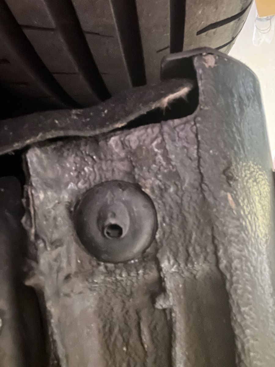

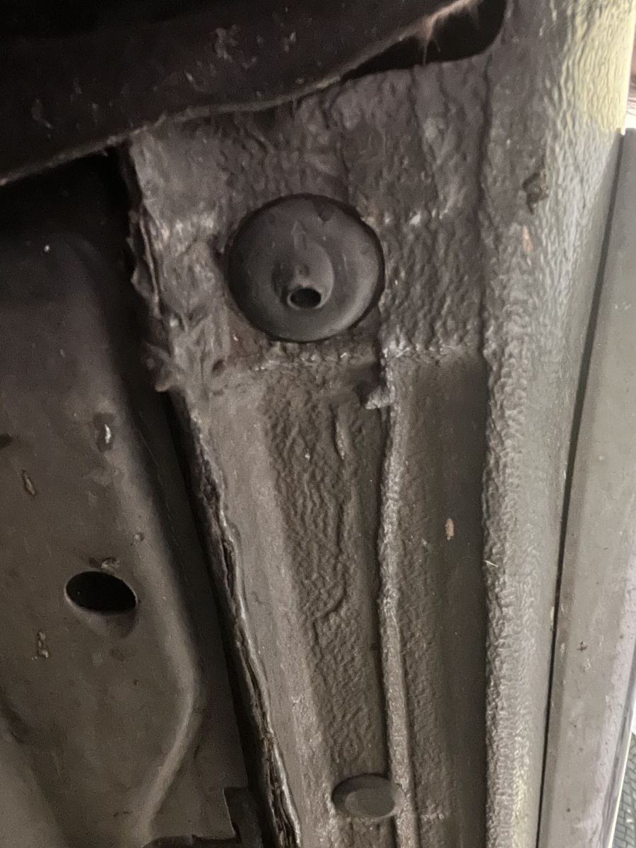

Nawiązując do zabezpieczeń antykorozyjnych proszę powiedzcie mi skąd się bierze woda w progach?
Miałem taką sytuację w b9 jak na filmiku.
Zaślepka bliżej przedniego koła z zaworkiem, membraną była zawalona syfem i trzymała wodę.
Co to za wynalazek - Kanał odprowadzający wodę przez próg?!
Mogę się mylić, ale ta woda nie stoi w progu a w osłonie plastikowej, zbiera się normalnie w trakcie jazdy w deszczu, nic nadzwyczajnego. Auto to nie amfibia, zawsze gdzieś woda wejdzie.
Wydaje mi się, że to jednak próg. Radzę sprawdzić.
