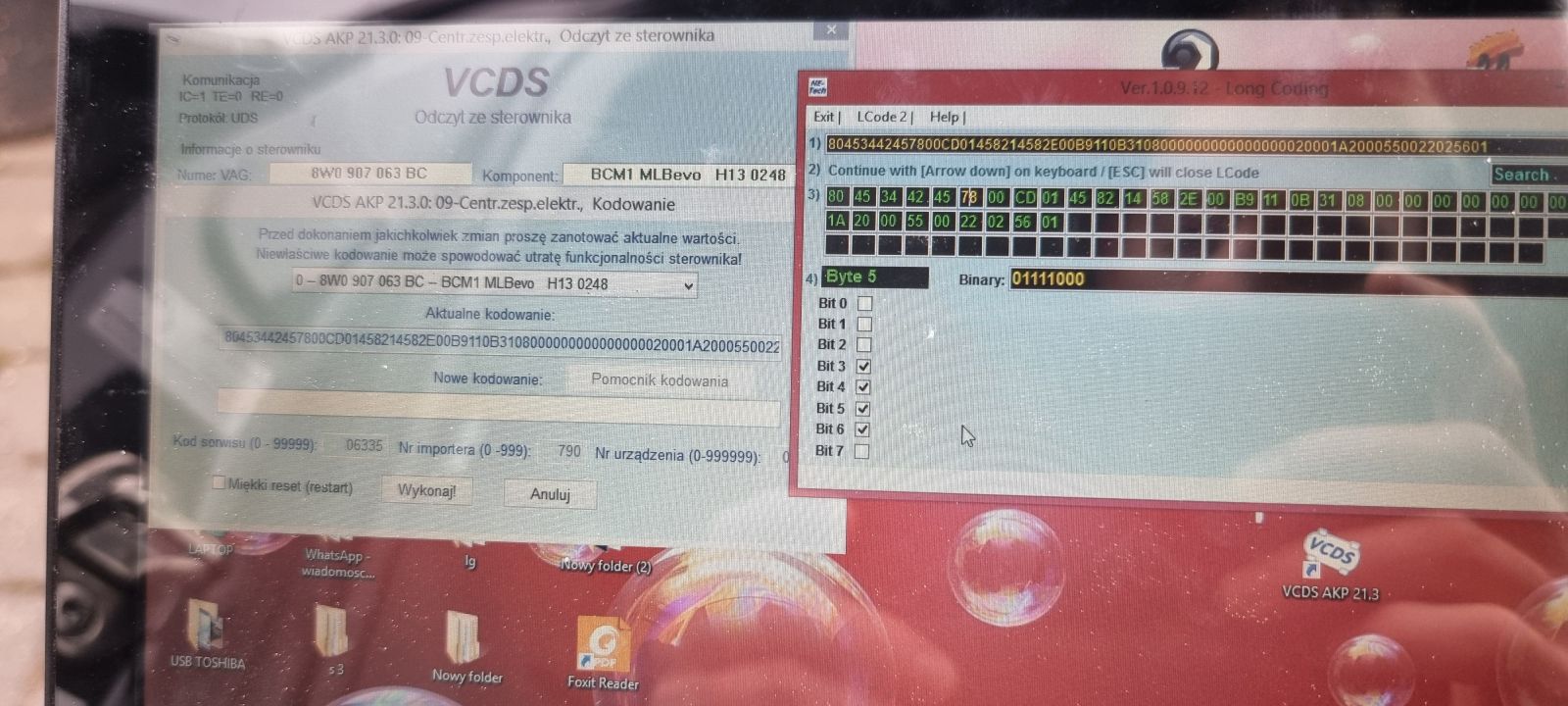

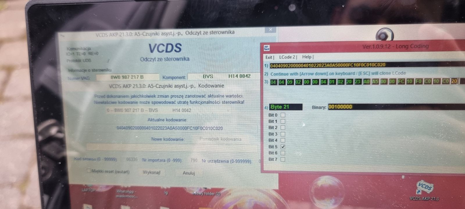

kiwip 0 Opublikowano 12 Lutego Udostępnij Opublikowano 12 Lutego W dniu 18.01.2023 o 13:51, Muskel1 napisał(a): Sterownik 09 (BCM1) Bajt 5 Bit 5 i Bit 6 aktywować z 0 na 1 Sterownik A5 (kamera) Bajt 21 Bit 5 aktywować z 0 na 1 Czy to kodowanie dotyczy też ksenonów? Odnośnik do komentarza Udostępnij na innych stronach Więcej opcji udostępniania...
Muskel1 1332 Opublikowano 12 Lutego Udostępnij Opublikowano 12 Lutego Też. Odnośnik do komentarza Udostępnij na innych stronach Więcej opcji udostępniania...

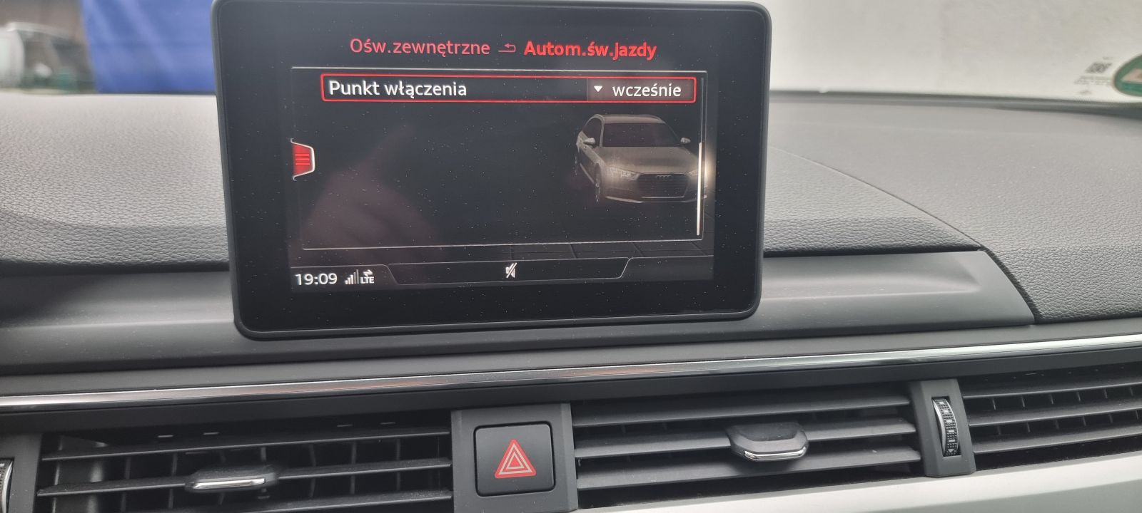

minimum93 0 Opublikowano 16 Kwietnia Udostępnij Opublikowano 16 Kwietnia Trochę odgrzeje , zakodowałem zgodnie z instrukcją asystenta, pojawia sie opcja auta i jest w mmi częstotliwość natomiast nie ma ptaszka od aktywacji i dezaktywacji , ktoś ma jakiś pomysł ? Dziś wieczorem przetestuje czy działa w ogóle automat Odnośnik do komentarza Udostępnij na innych stronach Więcej opcji udostępniania...

minimum93 0 Opublikowano 17 Kwietnia Udostępnij Opublikowano 17 Kwietnia (edytowane) No właśnie zakodowałem tak jak podałeś w instrukcji niestety w moim klonie nie mam wyboru jak kolega a jedynie puste kwadraciki , natomiast jeśli dobrze myślę to wartość 1 to kwadracik zaznaczony natomiast 0 odznaczony. Dzisiaj zauważyłem że na wyświetlaczu między zegarami dziala tryb auto oraz drogowe na sztywno, brakuje jedynie możliwości włączenia lub wyłączenia z poziomu mmi, restartowałem kilka razy mmi. Sprawdzę jak się ściemni czy system działa, dodam że nie mam na manetce napisu auto , no ale w s6 czy s5 też nie mam a tam jest to już aktywne - wersja usa Edit czy w byte5 jak miałem zaznaczony bit 3 to go odznaczyć czy zostawić ? Aktualnie zostawiłem może w tym tkwi problem Edytowane 17 Kwietnia przez minimum93 Odnośnik do komentarza Udostępnij na innych stronach Więcej opcji udostępniania...

Muskel1 1332 Opublikowano 17 Kwietnia Udostępnij Opublikowano 17 Kwietnia Wrzuc pełny auto-scan. Odnośnik do komentarza Udostępnij na innych stronach Więcej opcji udostępniania...
minimum93 0 Opublikowano 17 Kwietnia Udostępnij Opublikowano 17 Kwietnia Wrzucę rano jak dorwę kabel, sprawdziłem asystenta i dziala bardzo dobrze , zapala i gasi , ładnie wykrywa auta , częstotliwość zmiany w mmi jest natomiast nie ma jedynie aktywacji i dezaktywacji . Wrzucę skan i będę szukał dalej co poszło nie tak Odnośnik do komentarza Udostępnij na innych stronach Więcej opcji udostępniania...
