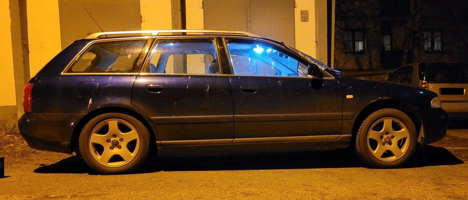

D4wek Opublikowano 5 Lutego 2023 Opublikowano 5 Lutego 2023 Witam, co może być przyczyną różnicy prześwitu tyłu z przodem? Miesiąc temu wymieniane amortyzatory i sprężyny gdyż sprężyny były pęknięte a amortyzatory po wciśnięciu nie wracały do góry. Myślałem że to było przyczyną lecz po wymianie nic się nie poprawiło. Jest to quattro więc nie ma standardowej belki z tyłu. Czy to przód jest za wysoko a tył jest dobry? Jaka może być przyczyna? Z tyłu wchodzą dwa palce, z przodu cała dłoń, auto znacząco skierowane przodem ku górze.

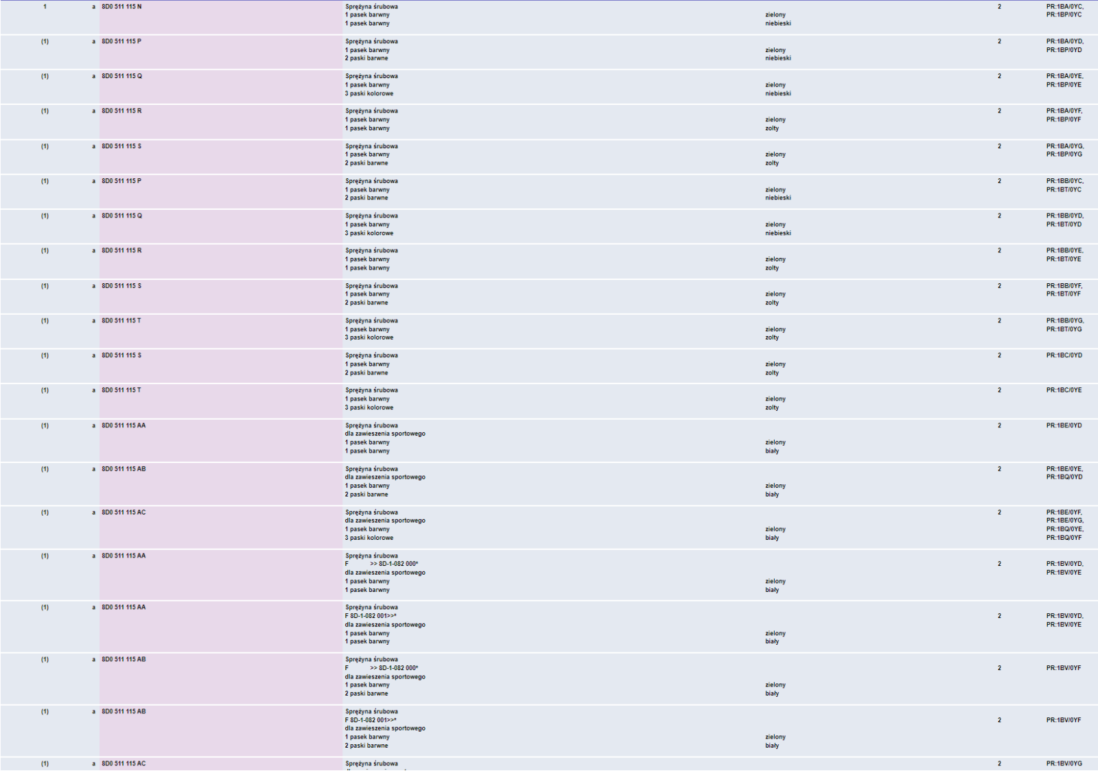

D4wek Opublikowano 5 Lutego 2023 Autor Opublikowano 5 Lutego 2023 Zmieniany tył, gdy kupowałem auto 3lata temu nie zauważyłem wtedy aby tak było ale nie dam sobie ręki uciąć, jakoś wtedy nie zwracałem uwagi. Prawdopodobnie jak założyłem gaz mogło opaść przez butle 55L w bagażniku. Właśnie przed chwilą rozkodowałem sobie nalepkę. Wychodzi z niej że zawieszenie standard 1BA, Kat wagowa tył OYS, przód OJG. Według ETKI na sprężynie 2 paski białe, 3 paski fioletowe. Czy te oznaczenie barwne można rozkodować tylko na sprężynach Ori czy na zamiennikach też są stosowane takie same? I czy przez dodanie butli z gazem nie zamontować od razu sprężyn o jedną kategorie wagową wyżej. Mi zależy na komforcie i na wysokim zawieszeniu.
sahipp Opublikowano 5 Lutego 2023 Opublikowano 5 Lutego 2023 (edytowane) ja aż tak na zawieszeniach się nie znam jeżeli chodzi o oznaczenia i w tej kwestii nie umiem pomóc... po prostu tylko pilnuje co było ori w aucie i zwracam uwagę aby nikt rutynowo nie wstawił czegoś innego, a raz prawie się zdarzyło... co do butli z gazem to ona nie powinna mieć takiego wpływu aby tył tak mocno usiadł... mi się wydaję że masz założone nie ten zestaw co być powinien skoro masz standard... aby tak mocno Tobie tył usiadł to byś faktycznie musiał mieć mocno załadowane auto z tyłu, a sama butla lpg.... Na zdjęciu faktycznie przód wyraźnie w górze... Tak patrze na Twoją fotkę auta i bez kitu tył sport, przód standard tak to wygląda na oko wiesz co, zdjęcie masz po ciemku i trochę nie widać, chodzi mi o tył... pomiędzy oponą a rantem nadkola wsadzisz dwa palce ? Edytowane 5 Lutego 2023 przez sahipp

D4wek Opublikowano 6 Lutego 2023 Autor Opublikowano 6 Lutego 2023 Na Etce faktycznie 20 różnych rodzajów...
sahipp Opublikowano 6 Lutego 2023 Opublikowano 6 Lutego 2023 faktycznie ale to może ze względu na przód, tył, sedan, avant, silnik, quattro, ośka plus standard/sportowe i może faktycznie tyle wyników jest
D4wek Opublikowano 6 Lutego 2023 Autor Opublikowano 6 Lutego 2023 (edytowane) Dokładnie tak, jeszcze pewnie zależne od wyposażenia dodatkowego, to są sprężyny na sam tył na przód jest 28 Edytowane 6 Lutego 2023 przez D4wek

sahipp Opublikowano 6 Lutego 2023 Opublikowano 6 Lutego 2023 (edytowane) 36 minut temu, dayd_4 napisał(a): Kolego, butlę LPG masz za tylną osią. Sama swoje waży, do tego jak ją zatankujesz, to bardzo obciąża to tył samochodu. Do tego jeśli jeszcze masz sporo benzyny i "nie wiadomo jakie amortyzatory i sprężyny", to masz już odpowiedź dlaczego tak to wygląda. kolego jakim cudem wam siadają tyły od lpg a mi dopiero przy naprawdę mocno załadowanym aucie? ja nie pamiętam ale do a4 b5 chyba wchodziło około 65 w quattro litrów paliwa i nigdy z tego powodu auto nie siadło aż tak jak na zdjęciu u kolegi... jego auto siedzi konkretnie.... korzystałem z aut z lpg i żadne z tego powodu nie miało modyfikowanego zawieszenia pod tym kontem i żadne tak nie siedziało... jak wspomniałem na oko po wyglądzie wychodzi tak że założył inny zestaw i tutaj bym się zainteresował... patrząc na zdjęcie to tył siedzi dokładnie na wysokości mojej starej b5 na pusto ze sportowym zawieszeniem... aha weź pod uwagę że tył jest nowy bo jeszcze bym zrozumiał jakby miał ,,stare wyrobione,, zawieszenie to może.... Dobra inaczej, ja nie jestem nie omylny,, ale to się po prostu nie klei że to przez butlę według mnie... ale jest sposób niech kolega wyciągnie butlę i zobaczy czy mu się auto podniesie, wróć niczego nie demontować, po prostu wyjeździć lpg do zera i zobaczyć czy się podniesie... waga samej pustej butli to pikuś... więc gdyby faktycznie to było lpg to auto powinno się podnieść... już pomijam że avant fabrycznie ma mocniejsze zawieszenie z uwagi na to że to avant a nie sedan... Edytowane 6 Lutego 2023 przez sahipp
