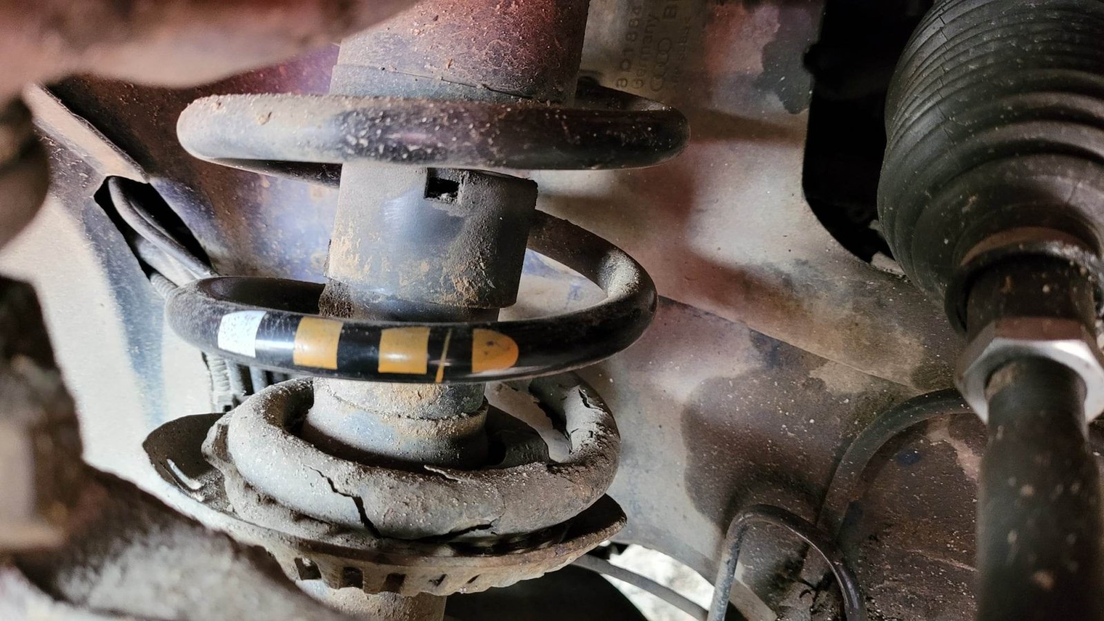

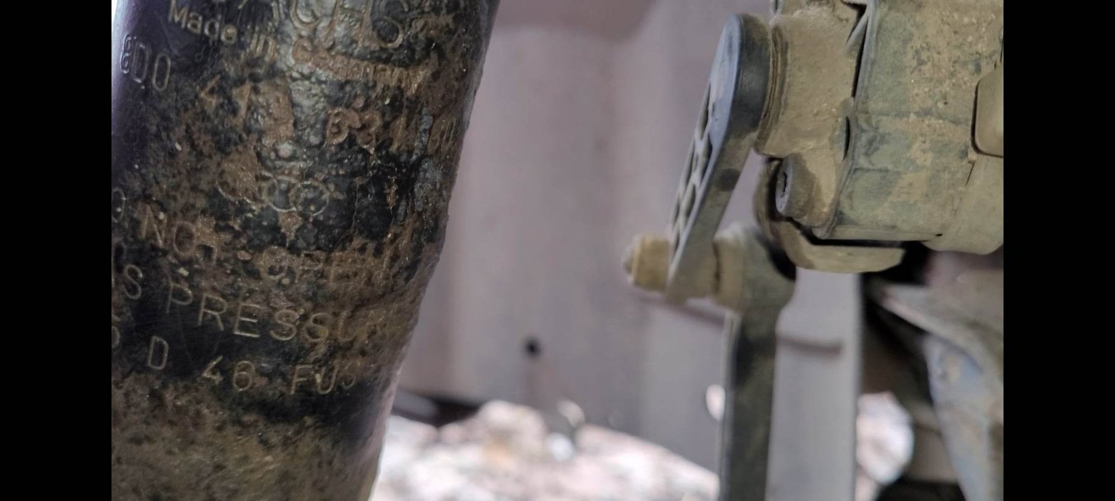

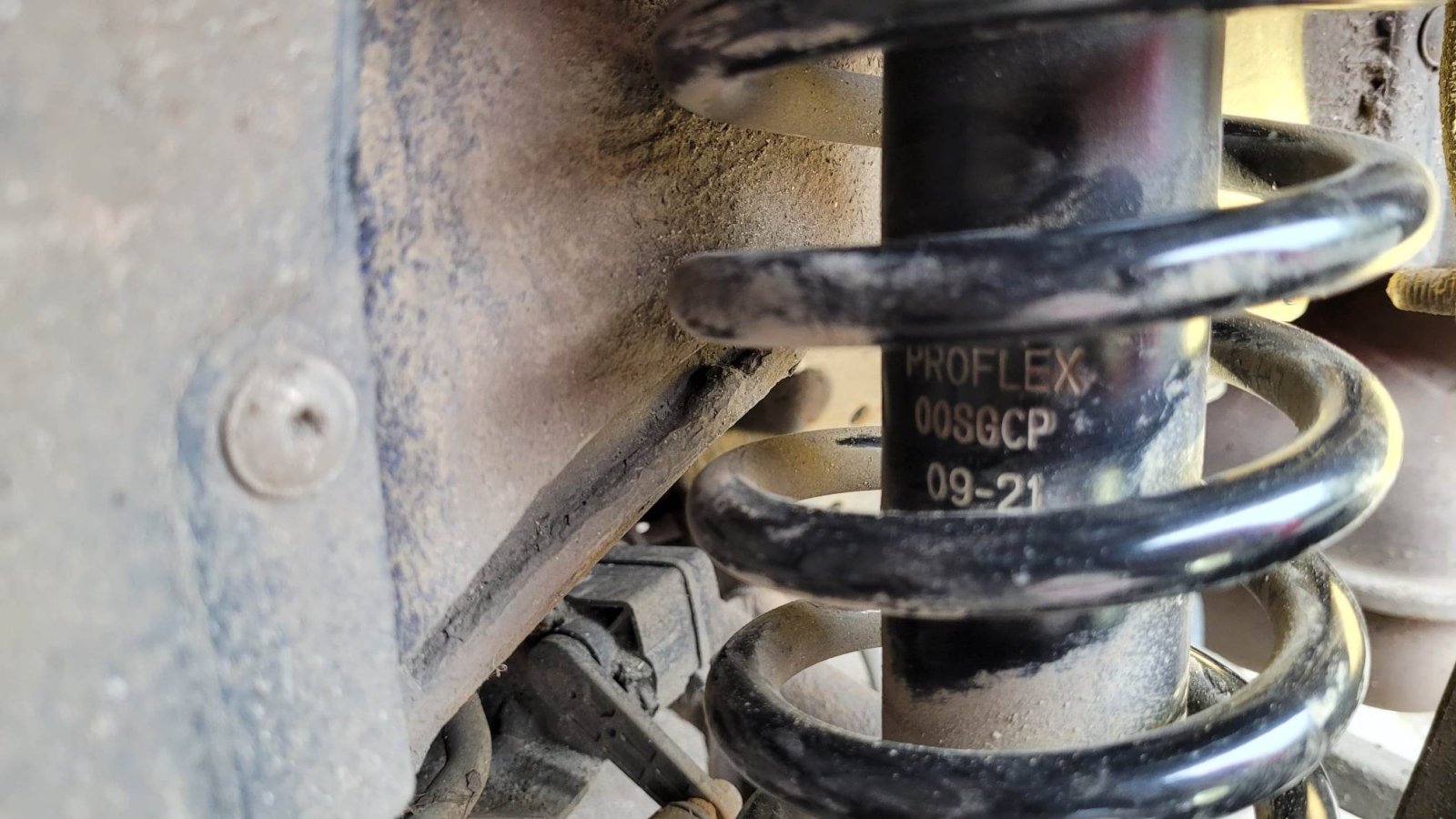

Czekałem na pogodę bo u mnie ciągle zimno a nie mam żadnego garażu, dzisiaj trochę cieplej idę teraz ściągać koło zobaczyć co tam wsadzone.
Sprawdziłem co siedzi z tyłu i z przodu i mam problem z rozszyfrowaniem.
Sprężyna tył
Amortyzator tył
Sprężyna przód
Amortyzator przód
Na sprężynie tył nie ma oznaczeń paskowych tylko taki kod, na amortyzatorze tylko taki napis i nic nie wyskakuje w google.
Amor przód to 8D0 413 031 BD / BQ  nie mogę rozszyfrować ostatniej literki przez korozje, w etce nie widzę BD ale takowe na internecie są, a BQ jest oznaczone jako "dla samochodów z wyposażeniem do jazdy na złych drogach. Sprężyna przód po kodzie paskowym wychodzi OJG czyli taka jaka powinna być według nalepki w bagażniku.

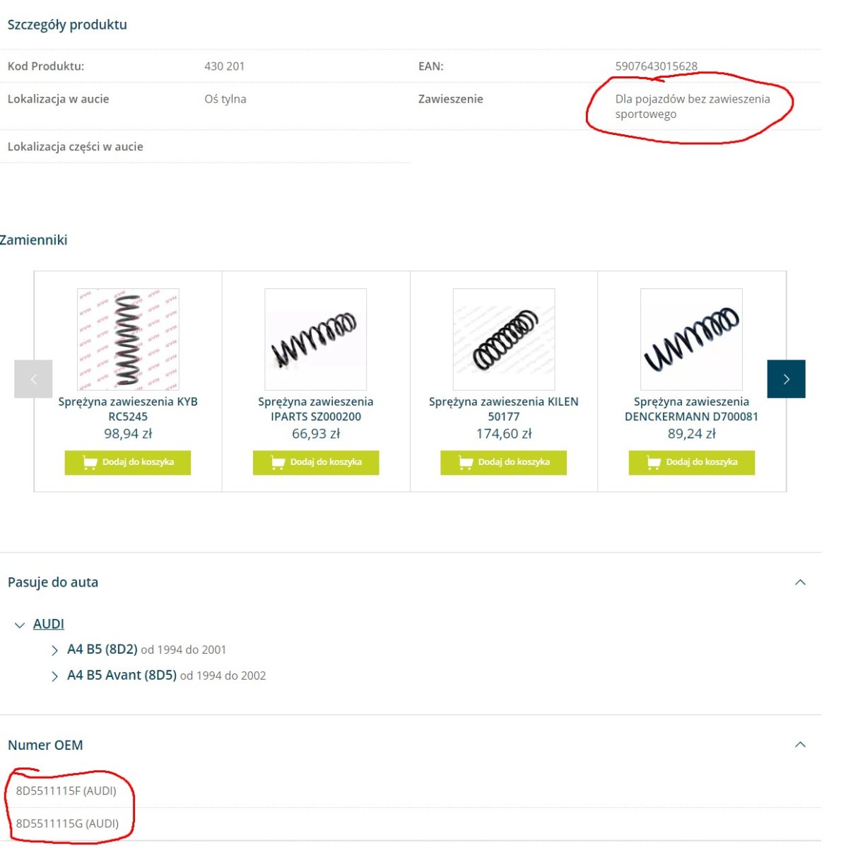

rozszyfrowałem sprężynę - Hart 430 201
nr. OEM
8D5511115F    (0YQ)
8D5511115G    (0YR)
a według nalepki powinienem mieć 8D9511115D   (0YS)
Amortyzator tył rozszyfrowany bo znalazłem fakturę z wymiany, widnieje tam symbol PX5-BA045 ale nie mogę tego nigdzie znaleźć.
