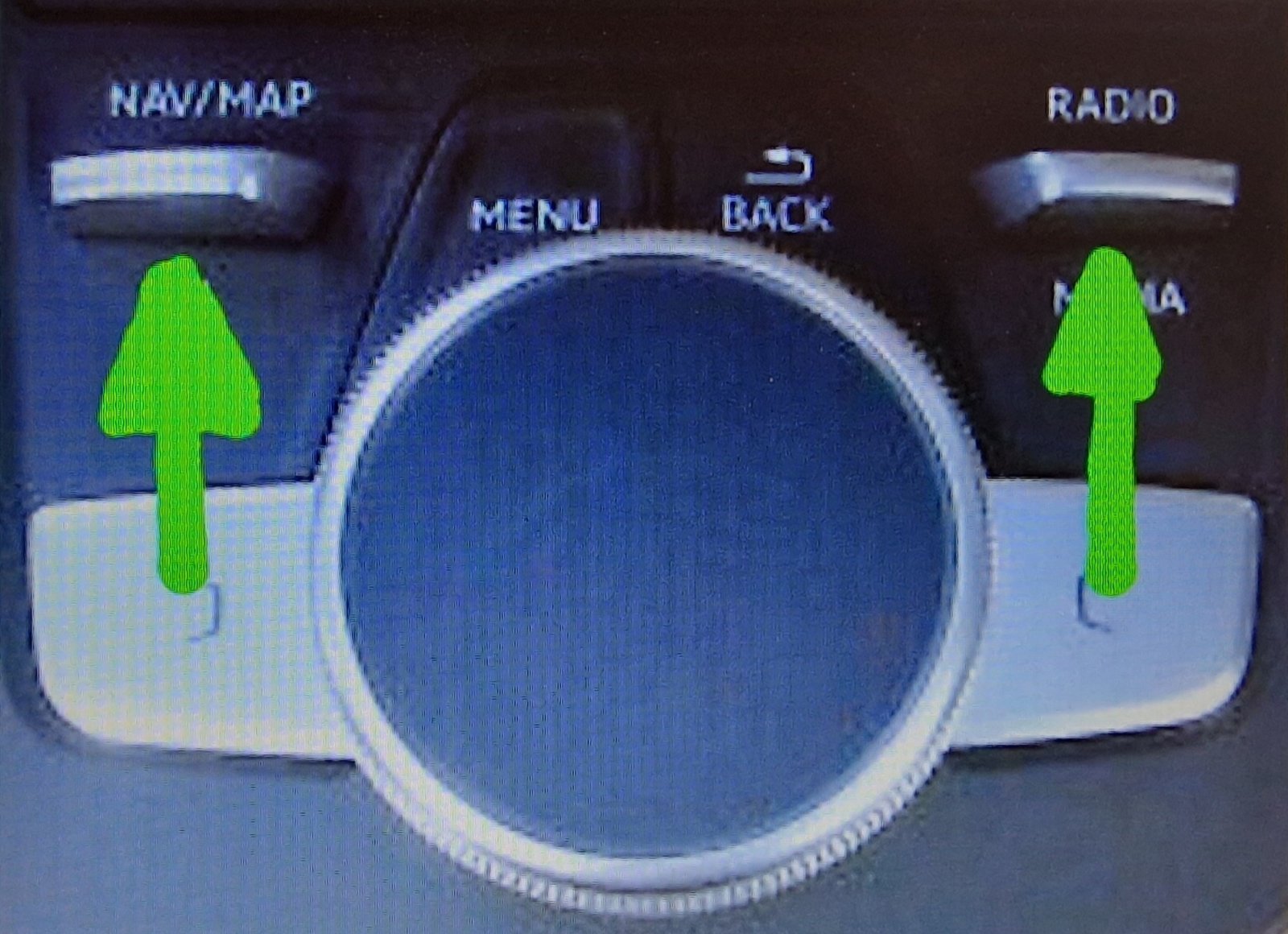

Muskel1 1332 Opublikowano 6 Kwietnia 2023 Udostępnij Opublikowano 6 Kwietnia 2023 W tym celu musisz zaznaczyć w zielonym menu SWDL. Sprawdź, czy w ogóle możesz uruchomić zioelone menu, jednocześnie pchając i przytrzymując te dwa srebrne przyciski ku przodowi. Po 2-3 sek. powinno pojawić się zielone menu. Jeżeli się nie pojawi to trzeba je uruchomić albo kodowaniem (za pomocą programu diagnostycznego) albo najpierw wgrać narzędzie More Incredible Bash (bez patchowania jednostki), uruchomić SWDL, następnie wgrać K3346, następnie jeszcze raz More Incredible Bash i dopiero patch. Odnośnik do komentarza Udostępnij na innych stronach Więcej opcji udostępniania...

Muskel1 1332 Opublikowano 6 Kwietnia 2023 Udostępnij Opublikowano 6 Kwietnia 2023 Jak wyciągniesz kartę ze slotu możesz uruchomić zielone menu? Odnośnik do komentarza Udostępnij na innych stronach Więcej opcji udostępniania...
D1Kocur 0 Opublikowano 6 Kwietnia 2023 Autor Udostępnij Opublikowano 6 Kwietnia 2023 Tak mogę wejść. Zrobiłem tak jak pisałeś wrzuciłem narzędzie MIB na kartę i zainstalowałem z poziomu REM i teraz mam dostęp. Odnośnik do komentarza Udostępnij na innych stronach Więcej opcji udostępniania...
Muskel1 1332 Opublikowano 6 Kwietnia 2023 Udostępnij Opublikowano 6 Kwietnia 2023 Wyjmij kartę ze slotu, wejdź w zielone menu, aktywuj SWDL, wyjdź z zielonego menu wciskając przycisk "menu" na panelu MMI, włóż kartę z K3346 do slotu SD1, aktywuj czerwone menu i wybierz update nie standart tylko z wyboru i zaznacz wszystkie po kolei a tak "Y". Powinno zadziałać. Odnośnik do komentarza Udostępnij na innych stronach Więcej opcji udostępniania...
