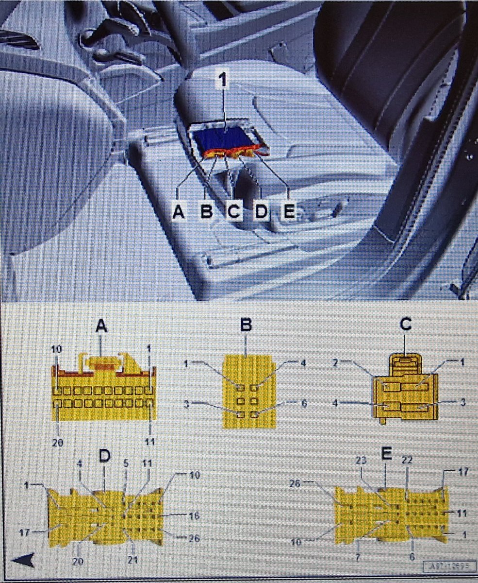

Który fotel nie działa?
Fotelami steruje sterownik pamięci foteli (36) strona kierowcy, u spodu fotela kierowcy.
Kierowcy działa, pasażera nie działa
Jest tylko jeden sterownik do obu foteli, po stronie kierowcy (w autach mających kierownicę po lewej stronie)
Skoro strona kierowcy działa oznacza to, że sterownik dostaje zasilanie.
Dzięki, tak jest rzeczywiście sterownik jeden pod stronie kierowcy.
Sprawdziłem napięcie do kostki pod fotelem kierowcy i jest ok. (fotel działa),

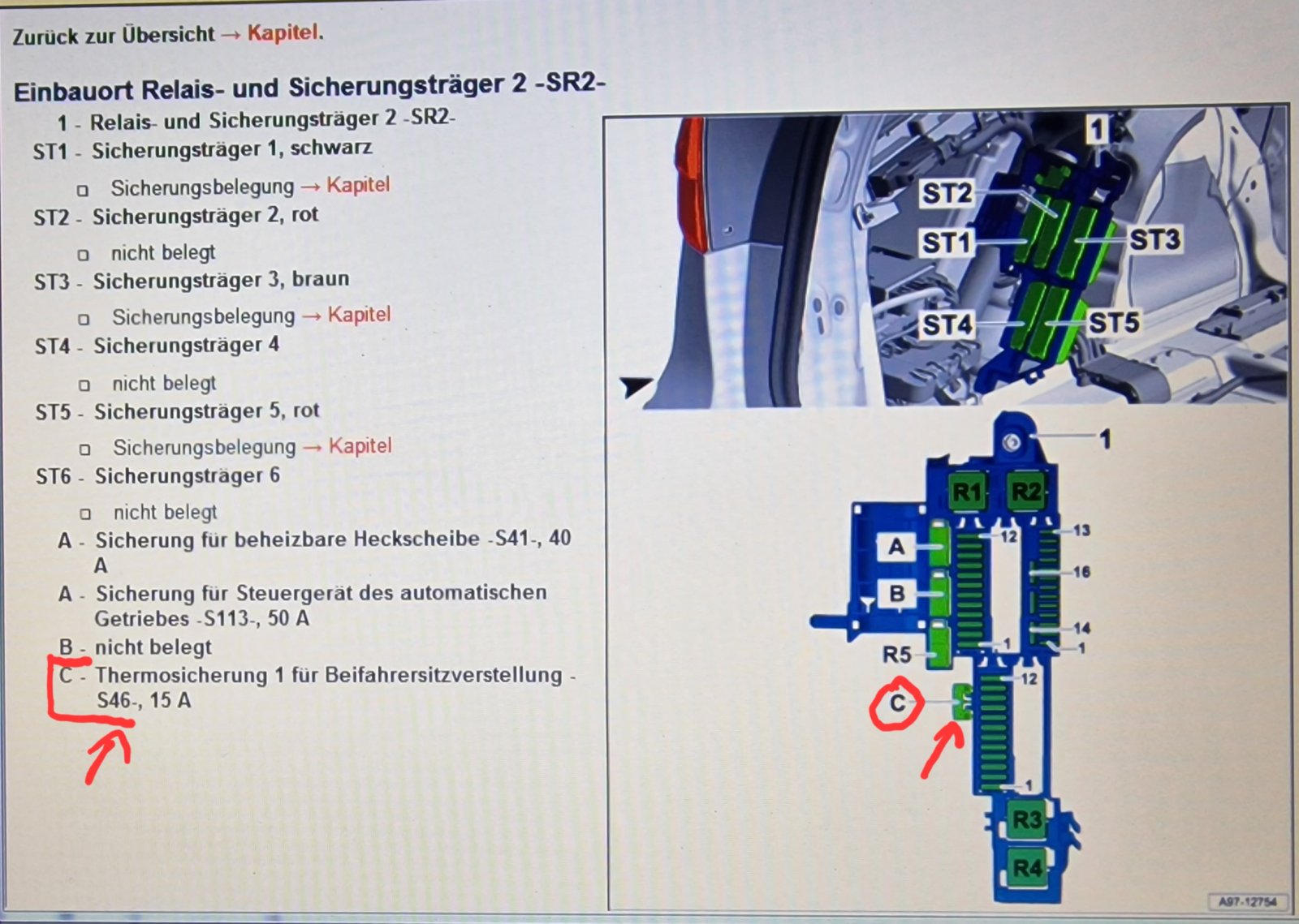

natomiast kostka fotela pasażera nie ma już napięcia nie dochodzi. Czy po drodze jest gdzieś jakiś bezpiecznik.?
Rozbierałem próg jeszcze raz idzie cała wiązka w kierunku schowka i wchodzi pod deske i na tym etapie nie natrafiłem na żaden bezpiecznik.
Sprawdź bezpiecznik termiczny fotela pasażera S46 w tylnym lewym boczku w bagażniku. Na rysunku poniżej zaznaczony jako "C".
