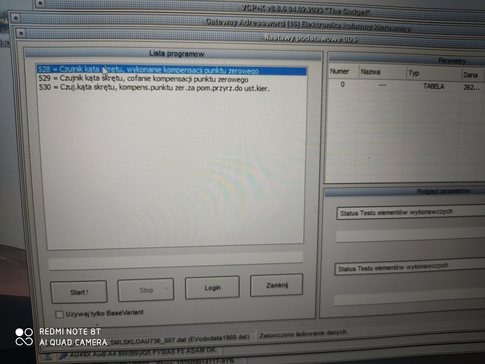

Nie pamiętam dokładnie jak jest w B9. W niektórych pojazdach należy wykonać w sterowniku 03 (ABS) w innych w 16. Musisz poszukać.
Ok, bedę  badał
W sterowniku 16 Elektronika Kolumny Kierownicy znalazłem to ale nie moge tego ogarnac chyba bez VCDS nie przejdzie.
Dlaczego nie możesz? Masz na dole najpierw login (wpisujesz login), później start.
Wpisuje login 40168
Wyskakuje blad laczenia z ECU
Nie podpowiada innego?

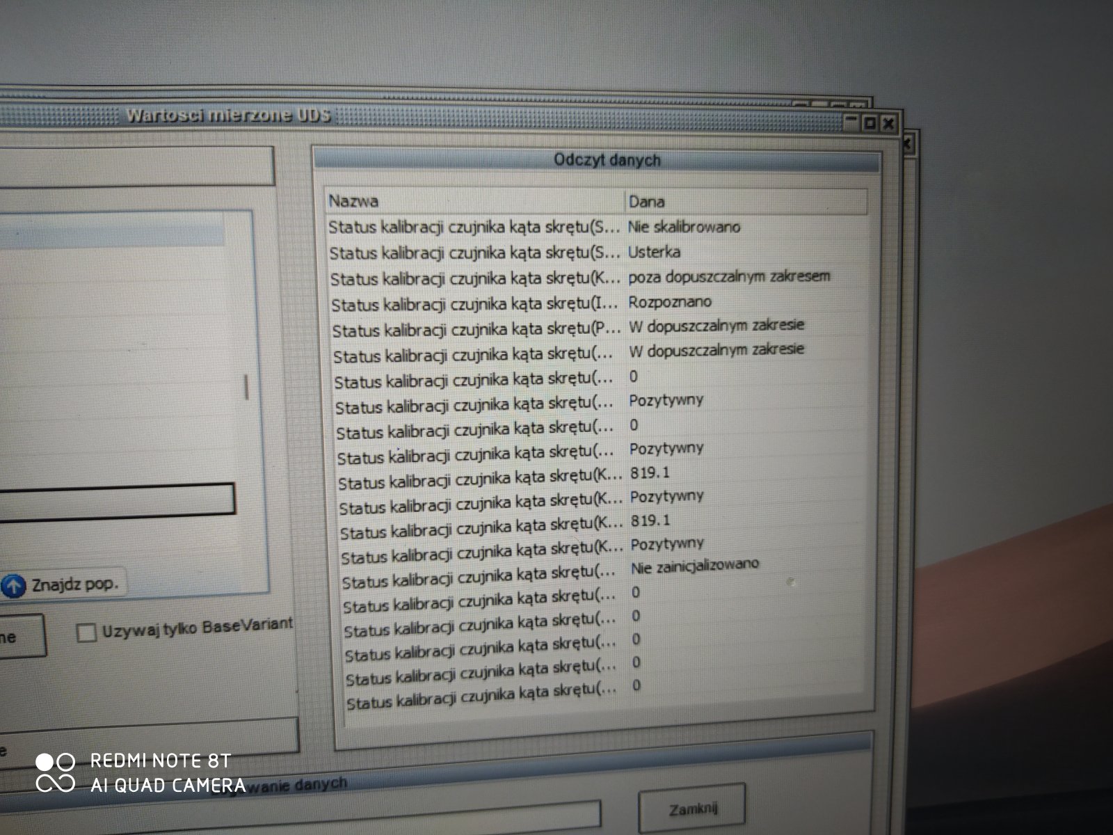

A próbowałeś przyuczyć tylko podczas jazdy? Bez urządzenia diagnostycznego? Niekiedy to funkcjonuje. Jazda powoli 5-10 km/h na wprost następnie kilka obrotów kierownicy w lewo, następnie powrót do na wprost i zmiana kierunku  na kilka obrotów w prawo i znowu powrót do na wprost.
Nie próbowałem. Próbowałem wg innej instrukcji.
Spróbuję dziś
Własnie jeżeli chodzi o kody to on nic nie podpowiada.
  • Rozwiązanie
kolego Muskel1, sprawa rozwiązana. Jednak jak sie okazało problem był z kalibracja czujnika skrętu.
Czujnik był uszkodzony przez co nie można było przeprowadzić kalibracji.
Do wymiany cały pająk (manetki + taśma ) poprawna kalibracja i blędy znikły.
dzięki za pomoc przy całym temacie.
