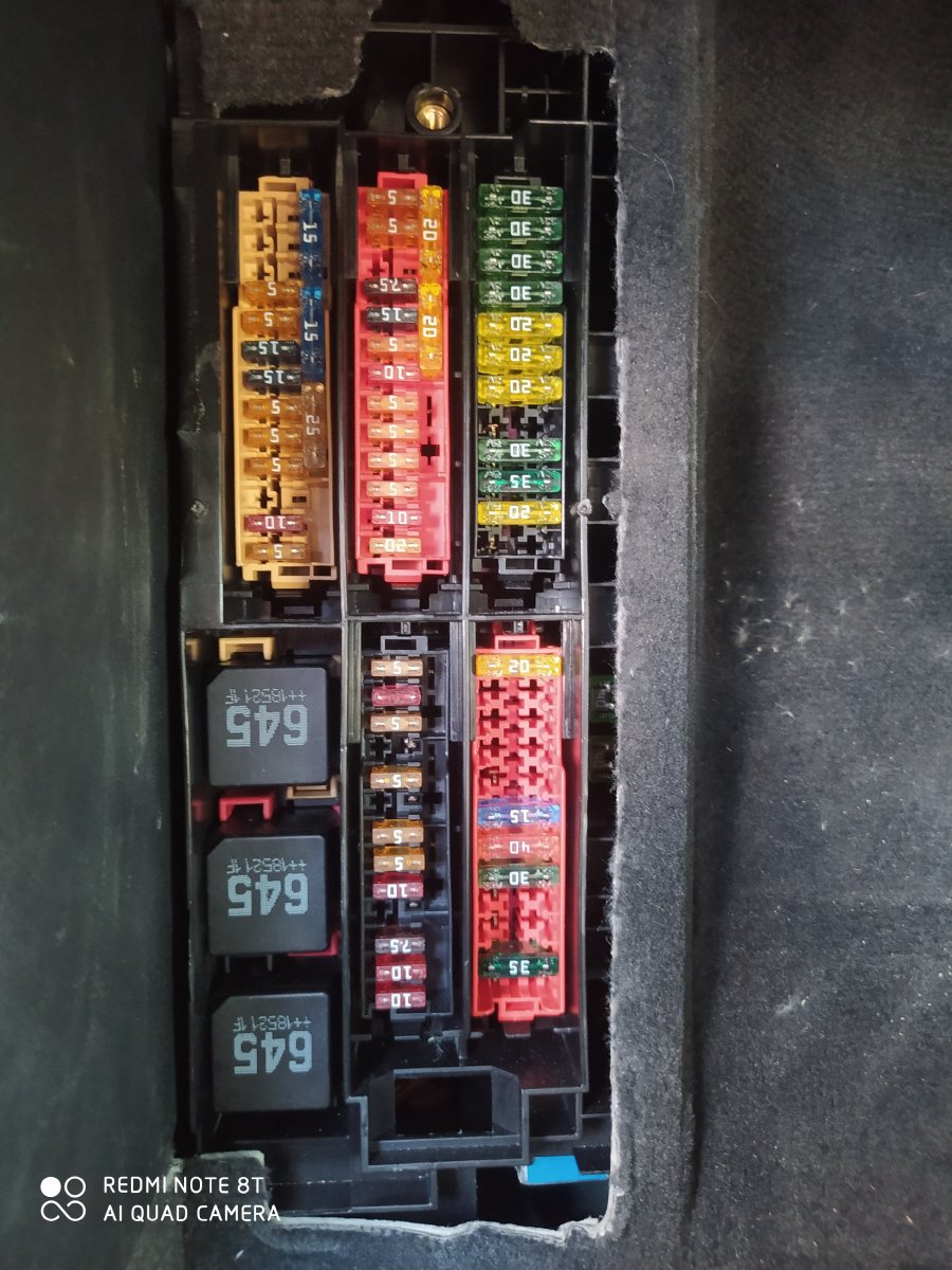

Kolego Muskel1 dzięki za podpowiedź, w bagażniku wczoraj badałem po kolei i były ok, bezpiecznik który wskazałeś sprawdziłem teraz jeszcze raz był dobry.
Sprawa namierzona miałem całą podłogę wyjętą kostki spryskałem contactem, wiec juz tam nic nie grzebałem pozatym ze wszystko działało łącznie z podświetleniem nóg tył.
Rozebrałem kostki jeszcze raz bo jak nie bezpiecznik to co w końcu

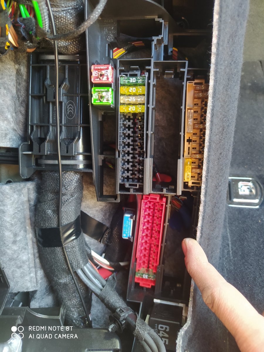

Posprawdzaj wszystkie bezpieczniki. W sterowniku komfortu (46) brakuje stałego zasilania (z zacisku 30). Może to być przyczyną tych licznych błędów komunikacji w innych sterownikach.

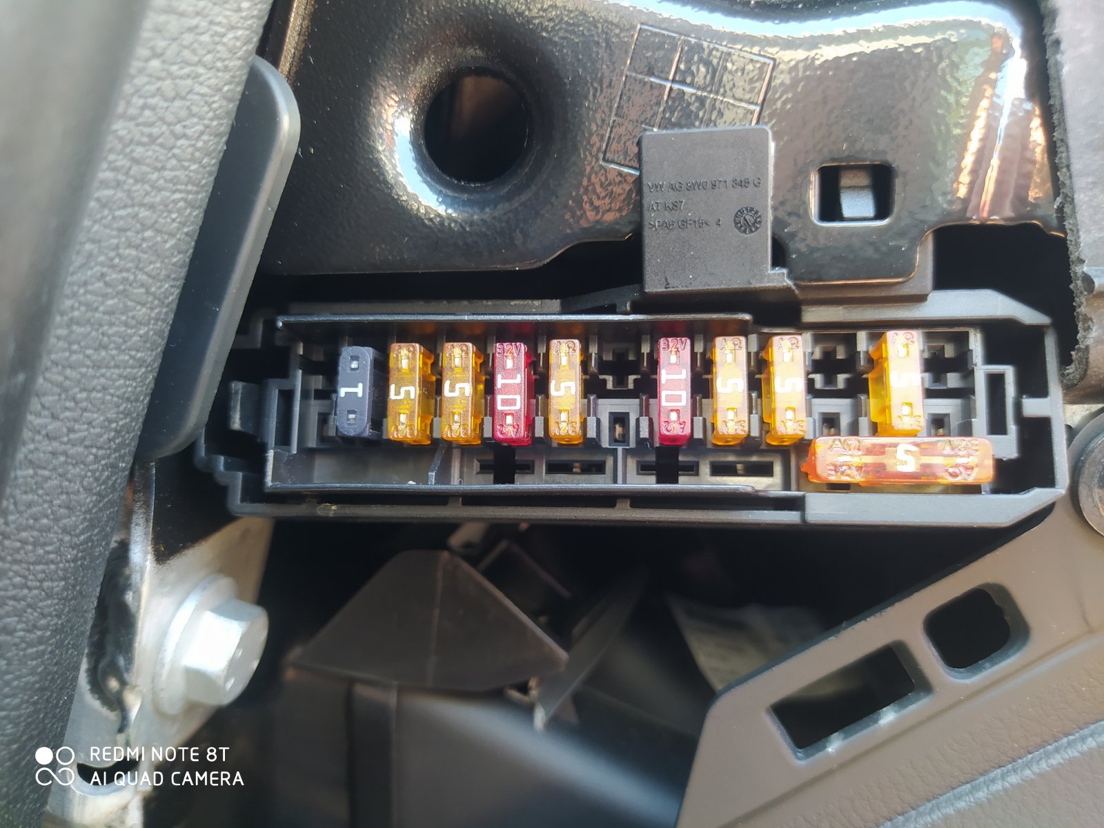

Sprawdziłem kolego wszystkie bezpieczniki miernikiem bagaznik, lewo kierowca podnóżek, boczek kierowcy. Nie namierzyłem żadnego spalonego.
Nie wiem czy sa jeszcze jakies bezpieczniki na klemie plus?

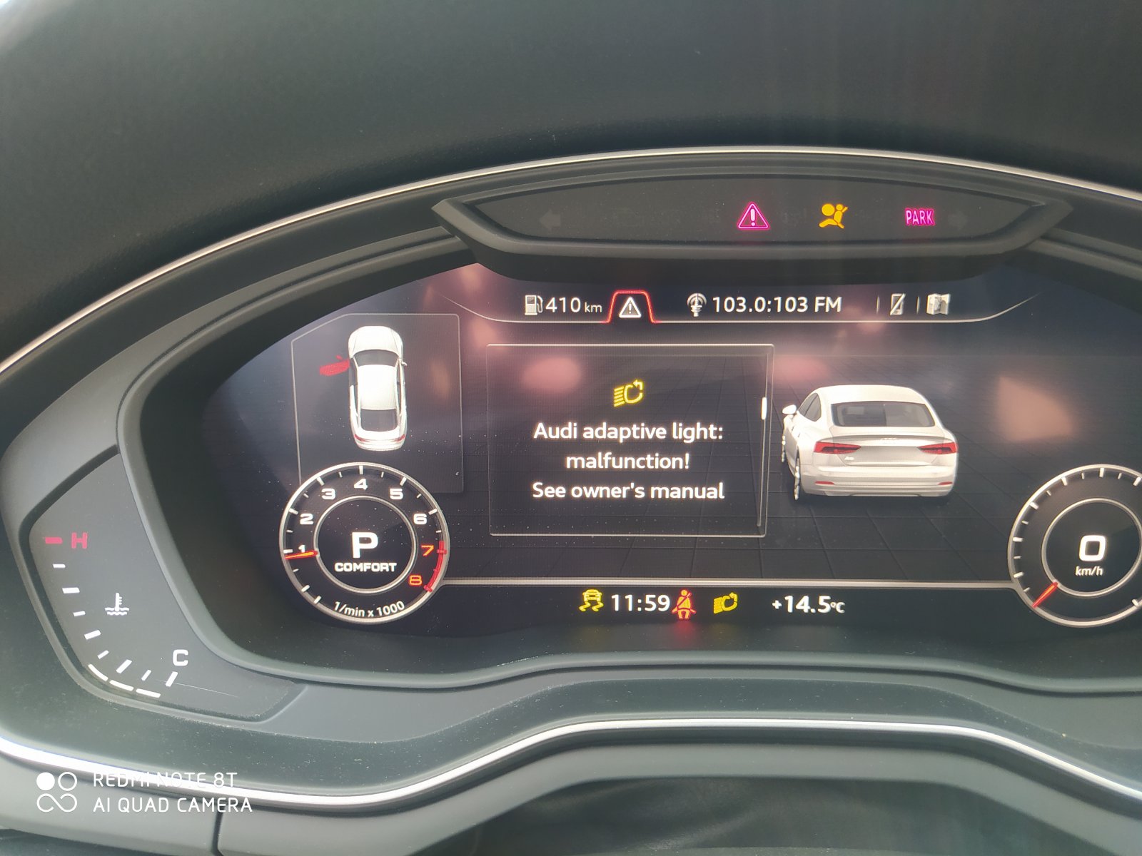

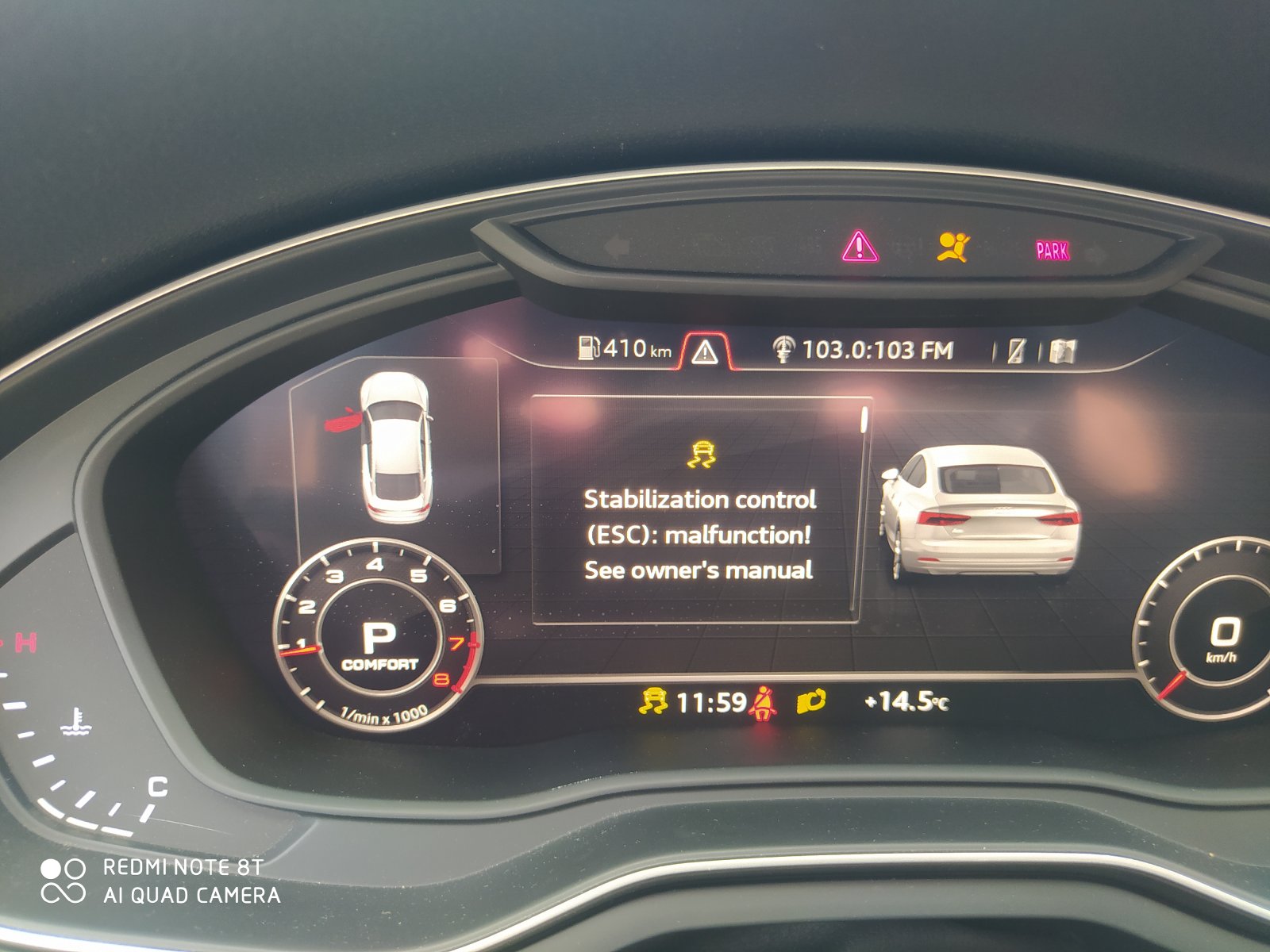

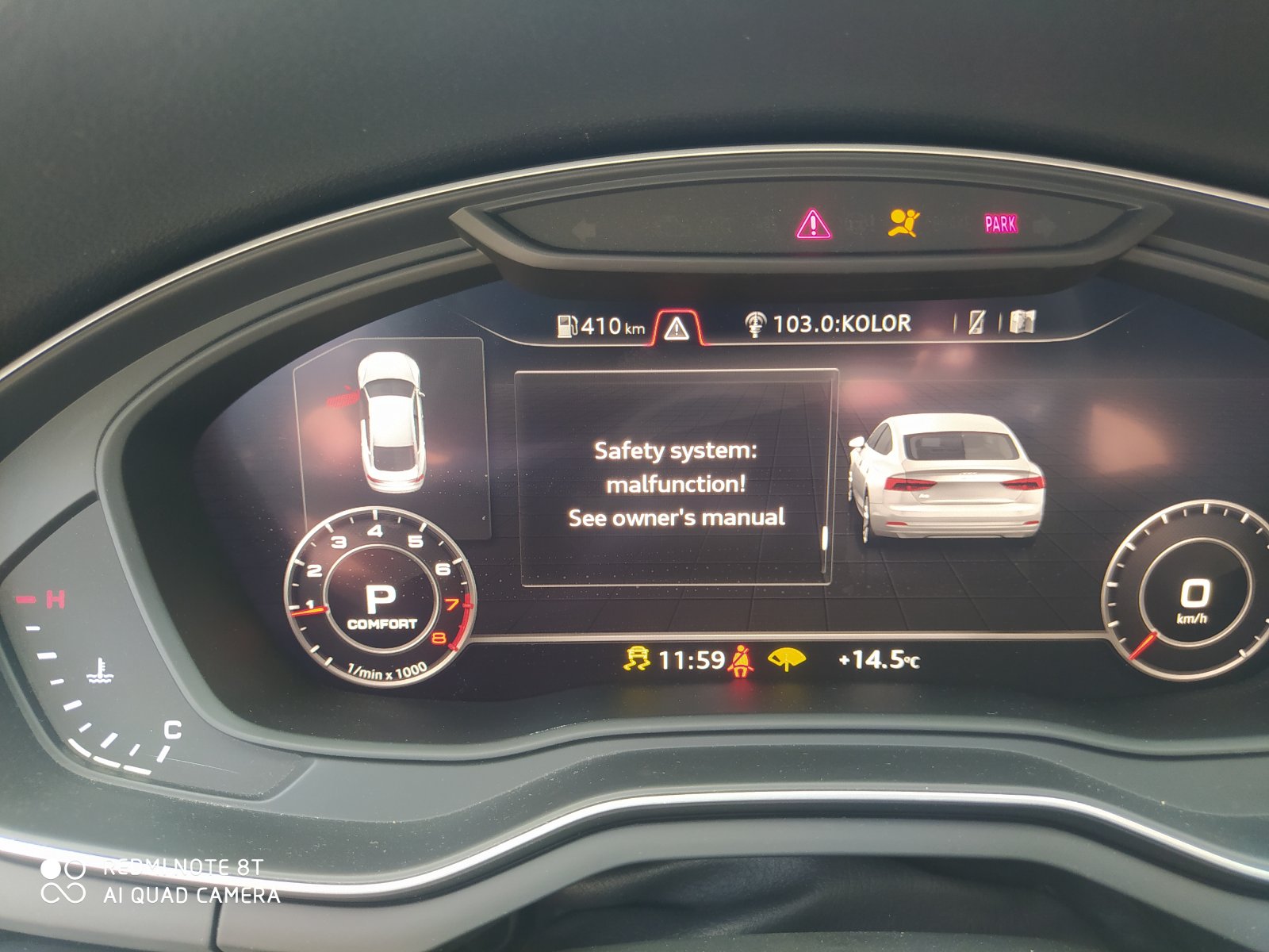

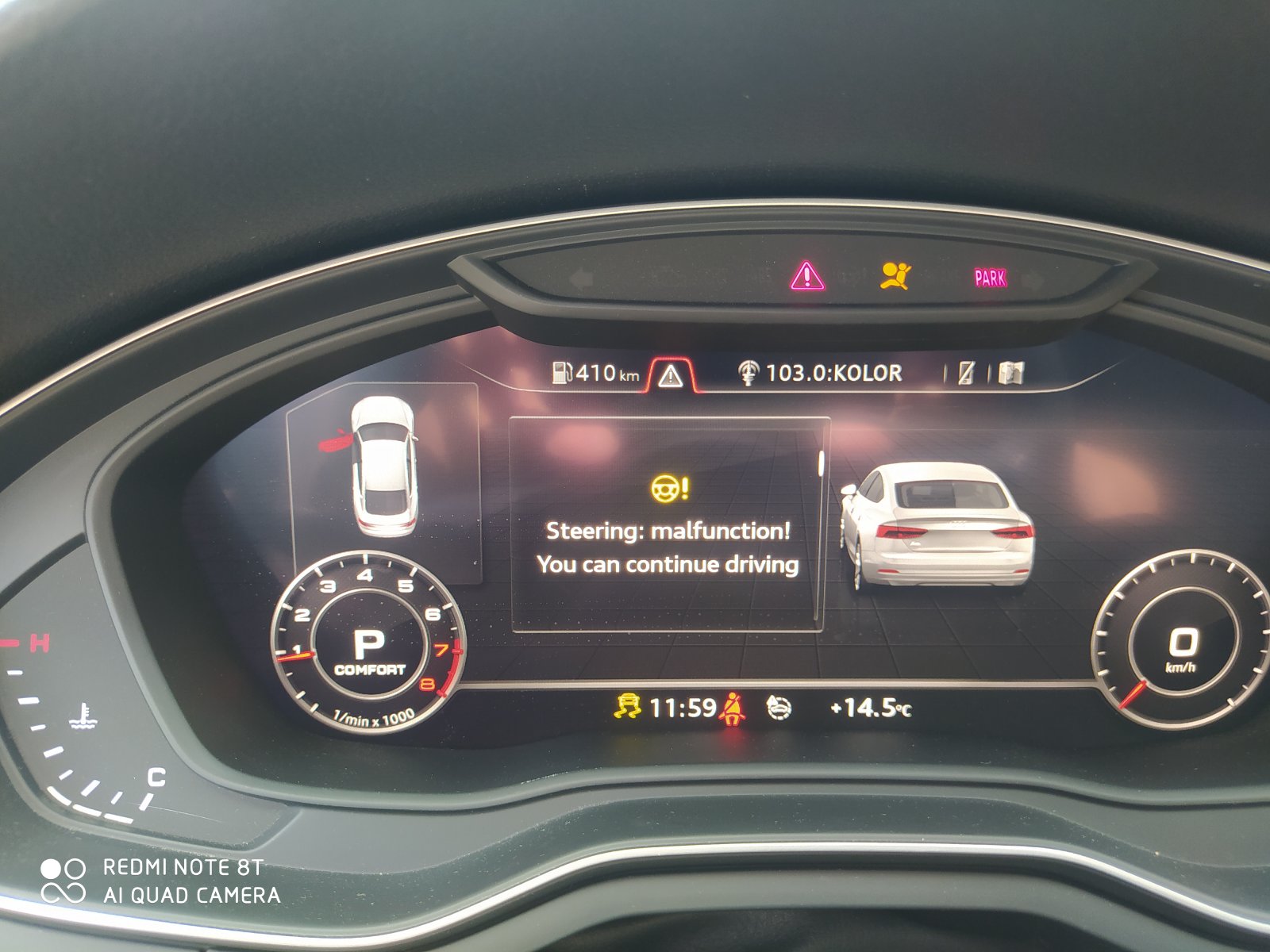

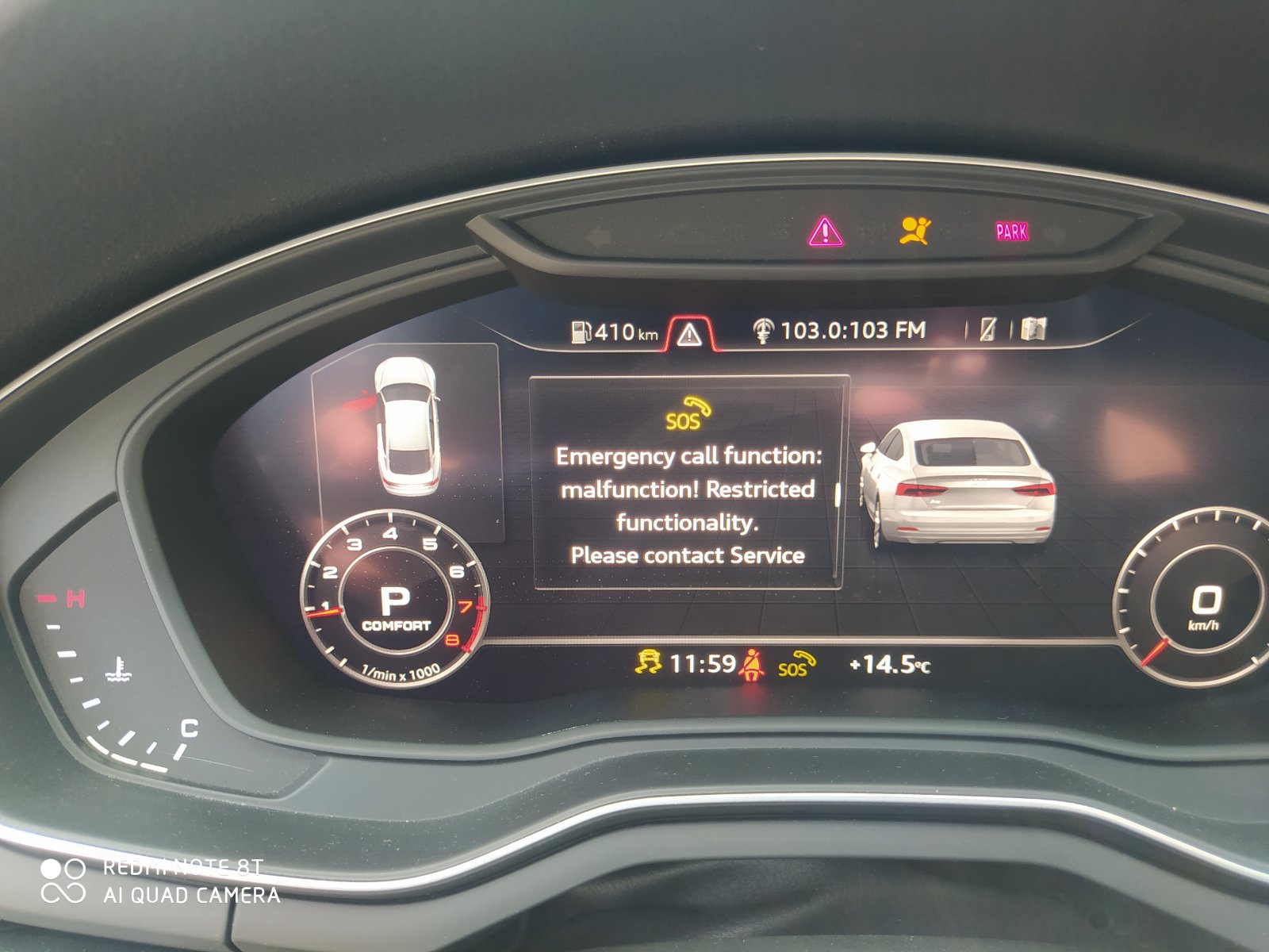

Na liczniku wywala takie błedy
Wyciągaľeś i wsadzałeś każdy bezpiecznik?
Nie, tylko miernikiem badałem wieczorem przeglądane recznie po kolei.
posprawdzałem wszystkie bezpieczniki po kolei, wyjmowanie drobny papierek każdy bezpiecznik .
Spalonego nie namierzyłem żadnego. Później scan i kasowanie błędów wracają te same.

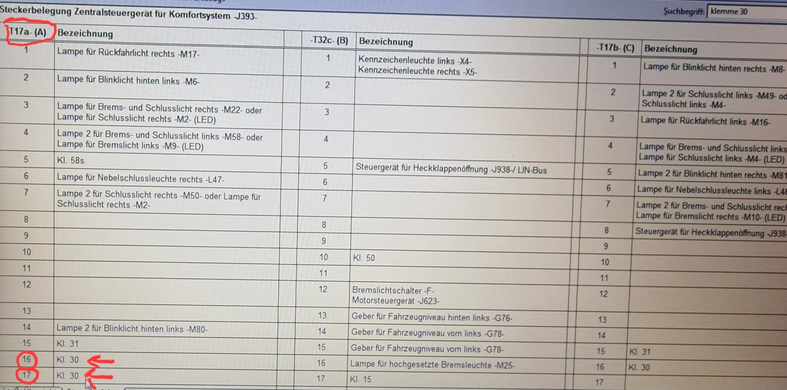

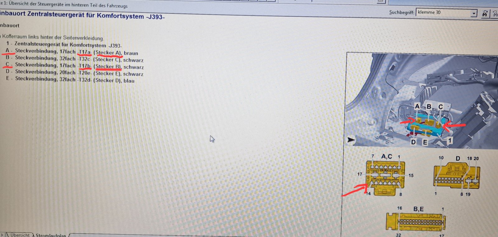

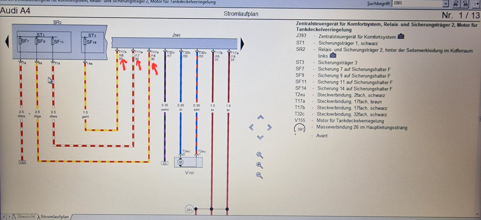

W lewym tylnym boczku masz sterownik komfortu J393.
Są w nim 2 kostki doprowadzające stałe napięcia z zacisków 30, czyli stałe 12V.
Pierwsza kostka to 17-to pinowa brązowa kostka T17a, oznaczona na rysunku jako kostka A.
W tej kostce na pinach 16 oraz 17 powinno dochodzić te stałe 12V.

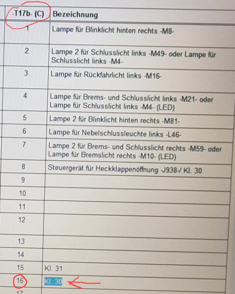

Druga kostka to też 17-to pinowa ale  czarna kostka T17b, oznaczona na rysunku jako kostka C.
W tej kostce powinno na pin 16 dochodzić również stałe 12V.
Z opóźnieniem nie miałem jak czasowa zbadać. Dziś mi sie udało i sprawdziłem wskazane piny w tym module i jest 12v na wszystkich 3. Sprawdziłem tez bezpieczniki na klemie "+" Są ok.

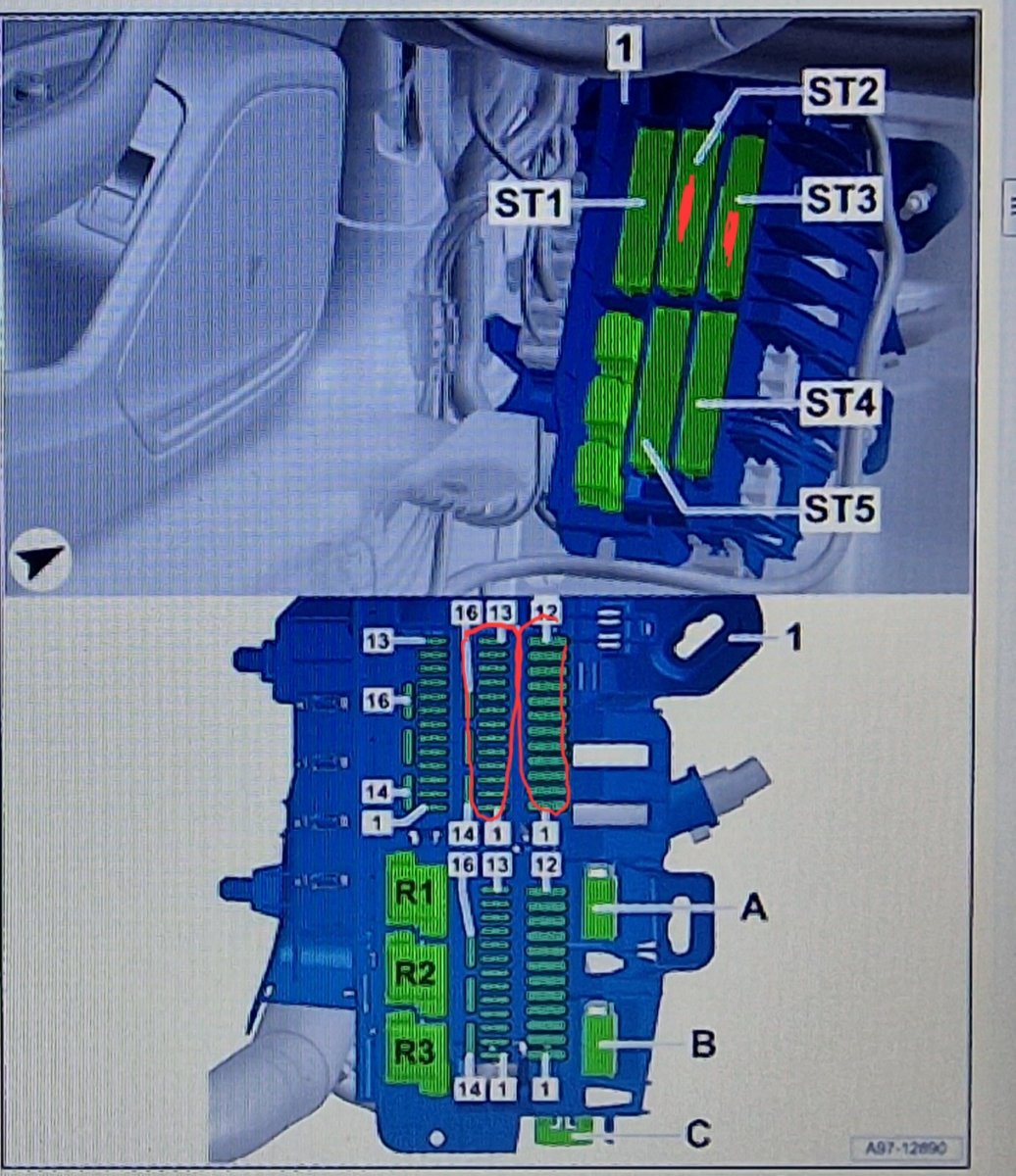

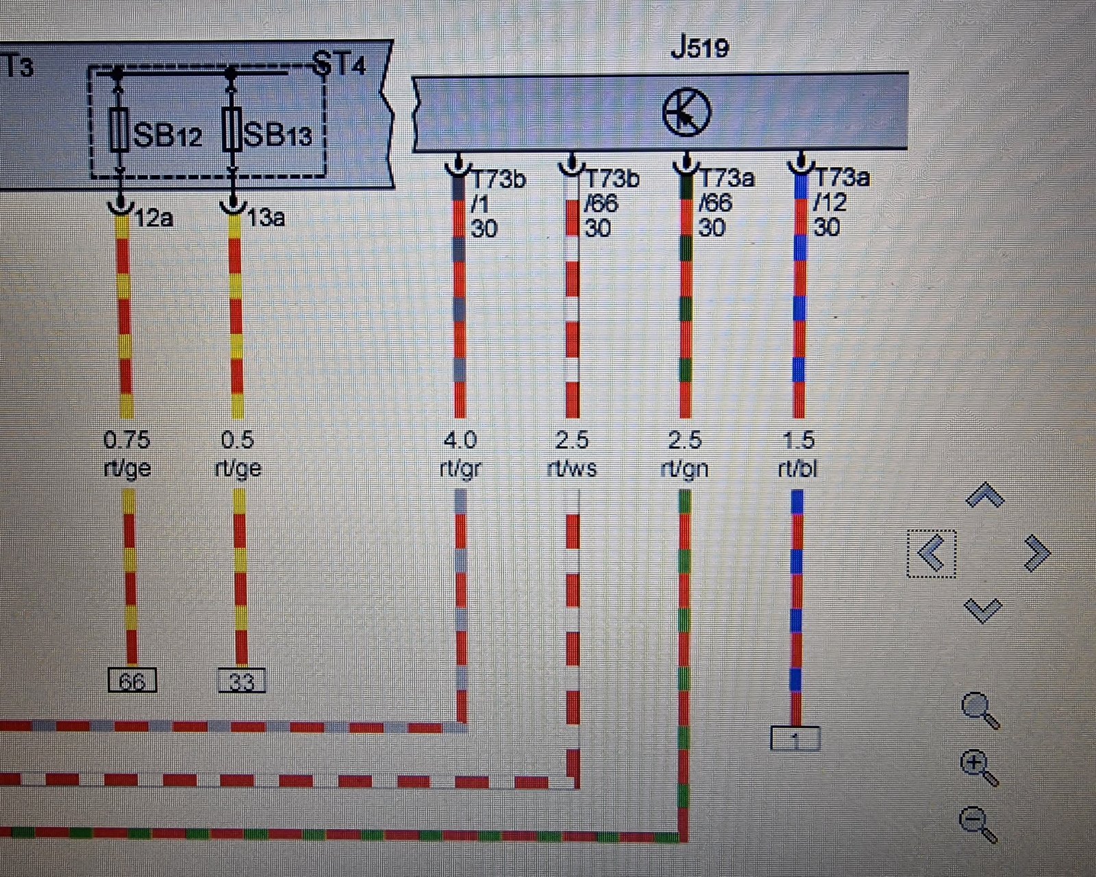

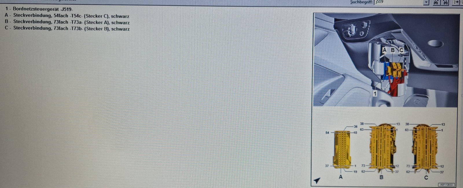

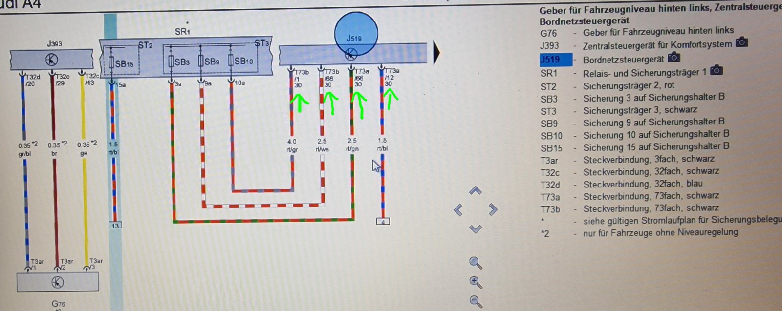

Sprawdź bezpirczniki które są pod podstopnicą kierowcy. Na poniższym zdjęciu masz zaznaczone rząd ST2 oraz rząd ST3.
W rzędzie ST2 sprawdź bezpiecznik nr SB15.
W rzędzie ST3 sprawdź bezpiecznik SB3, SB9 oraz SB10.
Bezpieczniki te zasilają sterownik BCM1, który znajduje się pod rączką otwierania maski w nogach kierowcy.
Sprawdź czy do tego sterownika dochodzi stałe napięcie na pokazanych na zdjęciu pinach.

Gniazdo B przy dźwigni maski pin 66, 12 mają napięcie
Gniazdo C przy dźwigni maski pin 66, 1 mają napięcie

Bezpieczników nie wymieniaj bo tak jak pisałem, nie masz już błędów zasilania z zacisku 30 i masz napięcia na pinach, więc tu jest wszystko ok.
