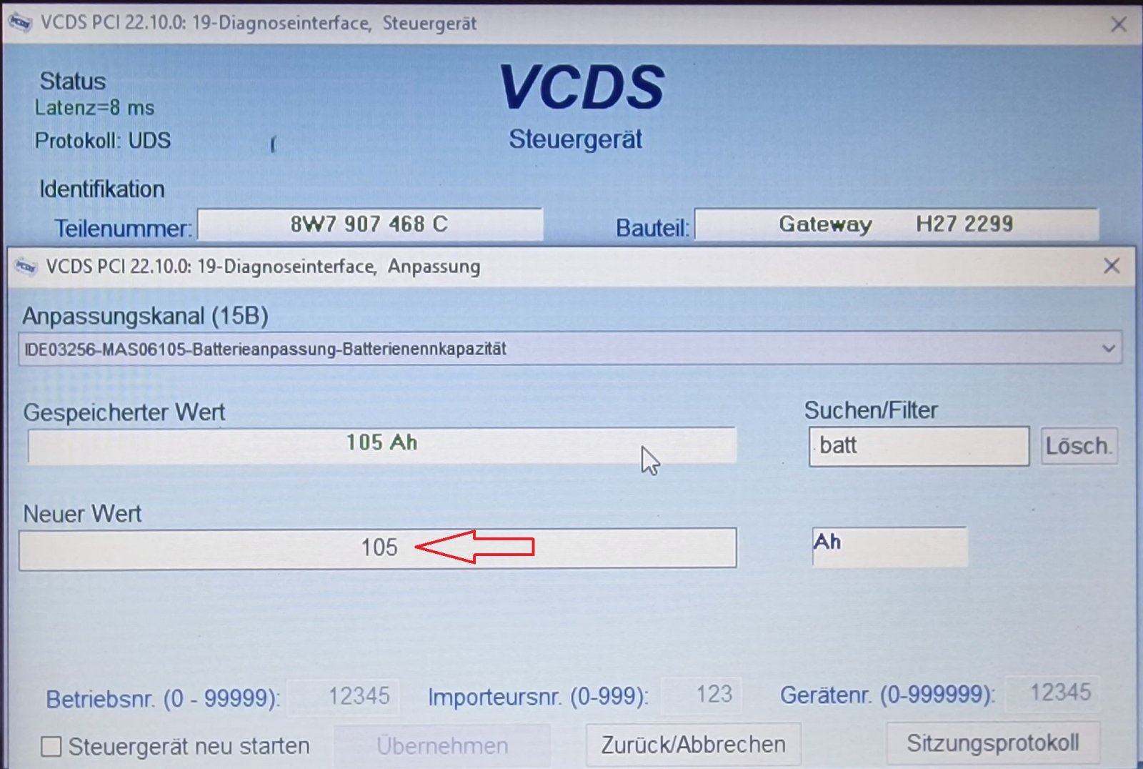

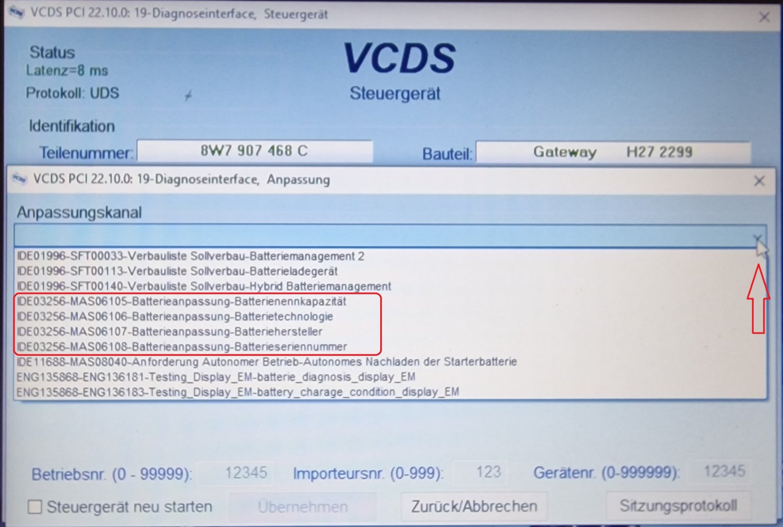

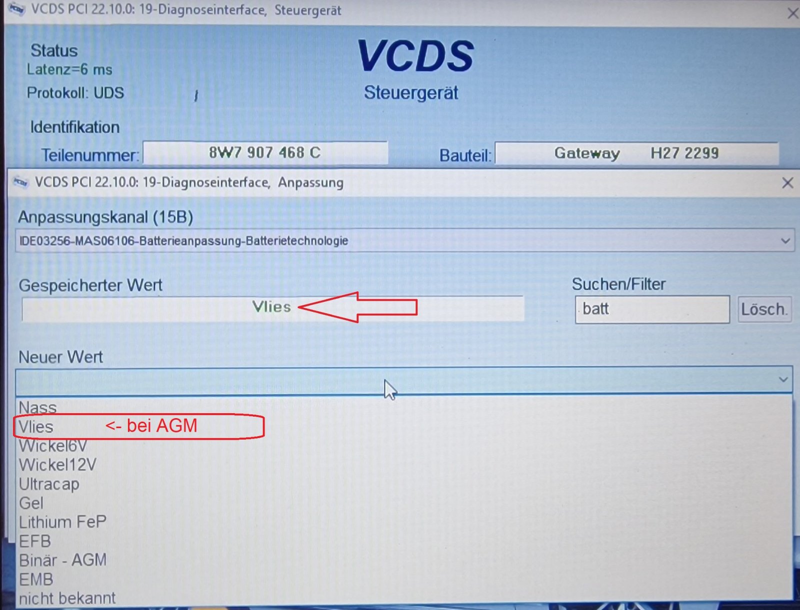

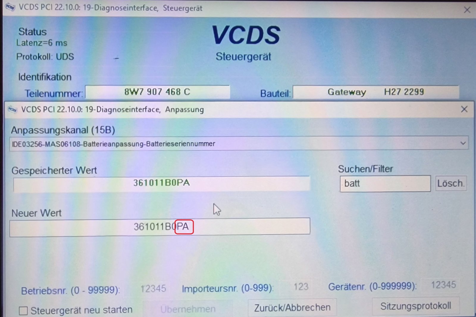

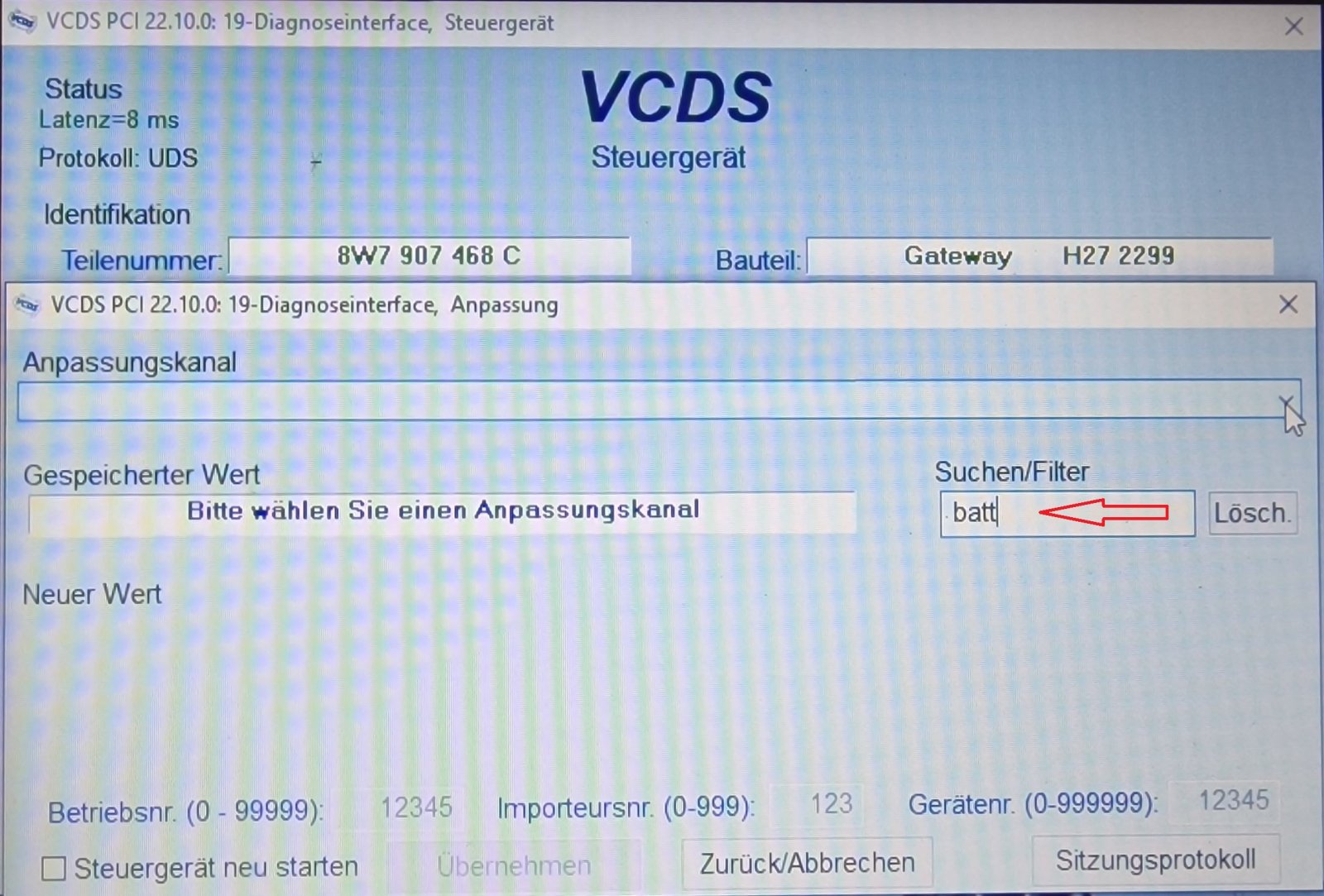

Muskel1 1332 Opublikowano 7 Maja 2023 Udostępnij Opublikowano 7 Maja 2023 Wchodzisz w sterownik 19, następnie w adaptacje. W prawym górnym rogu wpisujesz w pasku wyszukiwania "Batt" lub w zależności od tego w jakim języku masz VCDS - "Akumulator" Otwierasz zakładkę i powinienes mieć tam widoczne 4 adaptacje, które Cię interesują. Czyli: - pojemność akumulatora - rodzaj akumulatora - producent akumulatora - numer seryjny akumulatora Wybierasz najpierw pojemność i wpisujesz tam 70 Ah i zatwierdzasz ( u mnie jest 105 Ah bo taki mam). Następnie (i to jest najważniejszy punkt), wybierasz rodzaj akumulatora. Z racji tego, że nowy aku jest AGM, taki musisz wybrać, czyli w moim przypadku Vlies (po polsku maty szklane).Wybierasz i zatwierdzasz. Zrób zdjęcie i wstaw jaki masz aktualnie ustawiony, tak z czystej ciekawości, czy jak wsadzili wapniaka zmienili na odpowiedni. Kolejna adaptacja to producent aku, u mnie jest JCB i to w sumie nie gra roli jakiego wpiszesz. Możesz wpisać Bosch i zatwierdzić. Ostatnia adaptacja to numer seryjny i jest także bardzo ważna, gdyż po zmianie numeru seryjnego system zarządzania energią (BEM) "wie", że wstawiono nowy akumulator. Zmień ostatnie 2 znaki w aktualnym numerze seryjnym i zatwierdź. To wszystko Odnośnik do komentarza Udostępnij na innych stronach Więcej opcji udostępniania...
Balonickk 0 Opublikowano 7 Maja 2023 Udostępnij Opublikowano 7 Maja 2023 2 godziny temu, Muskel1 napisał(a): Wchodzisz w sterownik 19, następnie w adaptacje. W prawym górnym rogu wpisujesz w pasku wyszukiwania "Batt" lub w zależności od tego w jakim języku masz VCDS - "Akumulator" Otwierasz zakładkę i powinienes mieć tam widoczne 4 adaptacje, które Cię interesują. Czyli: - pojemność akumulatora - rodzaj akumulatora - producent akumulatora - numer seryjny akumulatora Wybierasz najpierw pojemność i wpisujesz tam 70 Ah i zatwierdzasz ( u mnie jest 105 Ah bo taki mam). Następnie (i to jest najważniejszy punkt), wybierasz rodzaj akumulatora. Z racji tego, że nowy aku jest AGM, taki musisz wybrać, czyli w moim przypadku Vlies (po polsku maty szklane).Wybierasz i zatwierdzasz. Zrób zdjęcie i wstaw jaki masz aktualnie ustawiony, tak z czystej ciekawości, czy jak wsadzili wapniaka zmienili na odpowiedni. Kolejna adaptacja to producent aku, u mnie jest JCB i to w sumie nie gra roli jakiego wpiszesz. Możesz wpisać Bosch i zatwierdzić. Ostatnia adaptacja to numer seryjny i jest także bardzo ważna, gdyż po zmianie numeru seryjnego system zarządzania energią (BEM) "wie", że wstawiono nowy akumulator. Zmień ostatnie 2 znaki w aktualnym numerze seryjnym i zatwierdź. To wszystko Dzięki, porada jak zawsze wyczerpująca. Jest mały problem. Mam OBDeleven ? Odnośnik do komentarza Udostępnij na innych stronach Więcej opcji udostępniania...

Balonickk 0 Opublikowano 7 Maja 2023 Udostępnij Opublikowano 7 Maja 2023 Muskel podsyłam dotychczasowe ustawienia dla starej baterii - ciekawe czy uznasz je za właściwe? Możesz też podpowiedzieć który typ aku wybrać dla nowego - lista na zdjęciu. Odnośnik do komentarza Udostępnij na innych stronach Więcej opcji udostępniania...
Muskel1 1332 Opublikowano 7 Maja 2023 Udostępnij Opublikowano 7 Maja 2023 Tak przypuszczałem, że źle zakodowali. Zakodowali na włókninę czyli maty szklane (AGM), a powinni wtedy wybrać mokry (czyli na zdjęciu wilgoć), bo wapniowy aku jest jak ołowiowy kwasowy. Ty w każdym razie zostaw tak jak masz, czyli włóknina Odnośnik do komentarza Udostępnij na innych stronach Więcej opcji udostępniania...
