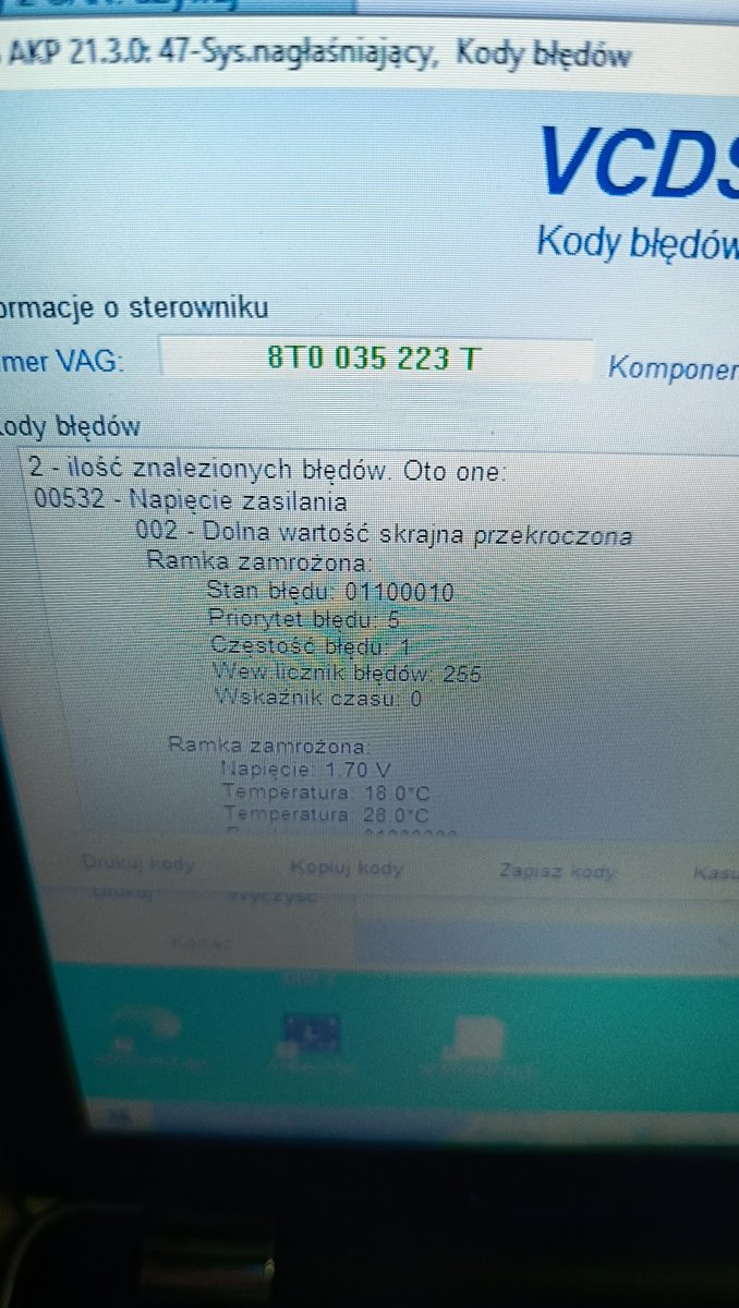

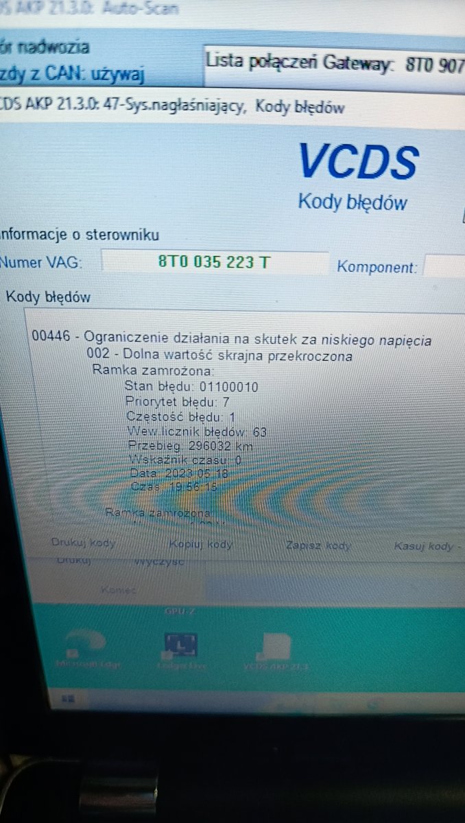

pxzxmxk7 0 Opublikowano 18 Maja 2023 Udostępnij Opublikowano 18 Maja 2023 Witam, dziś rano podczas jazdy przestało grać radio. Wszystkie inne funkcje działały. Auto stało 8h i po 8 h zaczęło grać normalnie. Następnie po 1h stania już nie grało i do tej pory nie gra. Bezpieczniki sprawdzałem, wzmacniacz odlaczalem i podłączałem (świeci). Ma ktoś pomysły ? Odnośnik do komentarza Udostępnij na innych stronach Więcej opcji udostępniania...
Muskel1 1332 Opublikowano 18 Maja 2023 Udostępnij Opublikowano 18 Maja 2023 Wrzuć pełny auto-scan w formie pliku .txt a nie 3 zdjęcia. Odnośnik do komentarza Udostępnij na innych stronach Więcej opcji udostępniania...
pxzxmxk7 0 Opublikowano 19 Maja 2023 Autor Udostępnij Opublikowano 19 Maja 2023 (edytowane) W dniu 18.05.2023 o 20:16, Muskel1 napisał(a): Wrzuć pełny auto-scan w formie pliku .txt a nie 3 zdjęcia. Log-WAUZZZ8K48N012140_083556.txt Log-Log_083554.txt Log-Logh_083555.txt Edytowane 19 Maja 2023 przez pxzxmxk7 Odnośnik do komentarza Udostępnij na innych stronach Więcej opcji udostępniania...
pxzxmxk7 0 Opublikowano 19 Maja 2023 Autor Udostępnij Opublikowano 19 Maja 2023 W dniu 18.05.2023 o 20:16, Muskel1 napisał(a): Wrzuć pełny auto-scan w formie pliku .txt a nie 3 zdjęcia. Adres 47: Sys.nag³aœniaj¹cy Plik etykiet: 8T0-035-223-BOM.clb Oznaczenie elementu: 8T0 035 223 T HW: 8T0 035 223 F Komponent i/lub wersja: DSP Prem H14 0400 Kodowanie: 020101 Kod serwisu: WSC 12336 024 394758 VCID: 3F8DF6FBAE7DB573FA-806A 2 - iloœæ znalezionych b³êdów. Oto one: 00532 - Napiêcie zasilania 002 - Dolna wartoœæ skrajna przekroczona Ramka zamro¿ona: Stan b³êdu: 01100010 Priorytet b³êdu: 5 Czêstoœæ b³êdu: 1 Wew.licznik b³êdów: 65 Przebieg: 296092 km WskaŸnik czasu: 0 Data: 2023.05.19 Czas: 20:31:42 Ramka zamro¿ona: Napiêcie: 0.20 V Temperatura: 19.0*C Temperatura: 30.0*C Bity binarnie: 01000000 Bity binarnie: 00000001 Bity binarnie: 00000000 00446 - Ograniczenie dzia³ania na skutek za niskiego napiêcia 002 - Dolna wartoœæ skrajna przekroczona Ramka zamro¿ona: Stan b³êdu: 01100010 Priorytet b³êdu: 7 Czêstoœæ b³êdu: 1 Wew.licznik b³êdów: 65 Przebieg: 296092 km WskaŸnik czasu: 0 Data: 2023.05.19 Czas: 20:30:29 Ramka zamro¿ona: Napiêcie: 0.30 V Temperatura: 19.0*C Temperatura: 29.0*C Bity binarnie: 01000000 Bity binarnie: 00000001 Bity binarnie: 00000000 Odnośnik do komentarza Udostępnij na innych stronach Więcej opcji udostępniania...

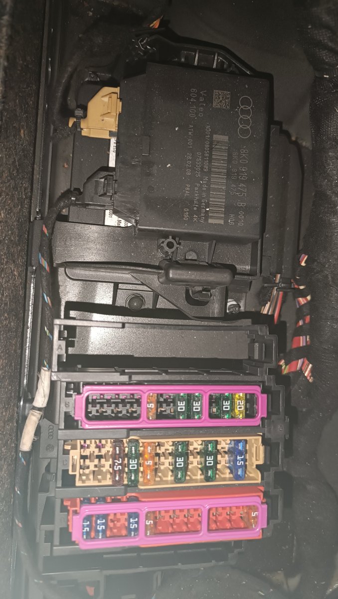

Muskel1 1332 Opublikowano 21 Maja 2023 Udostępnij Opublikowano 21 Maja 2023 Powinno tam być zasilanie z zacisku 30 czyli stałe 12V z akumulatora. Odpowiada za to bezpiecznik (30A) nr 4 w rzędzie ST3 na poniższym rysunku. Sprawdź go. Znajdziesz go w prawym tylnym boczku w bagażniku. Wyciągnij i włóż ten bezpiecznik kilka razy. Być może kontakty zaśniedziały lub jest spalony. Odnośnik do komentarza Udostępnij na innych stronach Więcej opcji udostępniania...
pxzxmxk7 0 Opublikowano 21 Maja 2023 Autor Udostępnij Opublikowano 21 Maja 2023 48 minut temu, Muskel1 napisał(a): Powinno tam być zasilanie z zacisku 30 czyli stałe 12V z akumulatora. Odpowiada za to bezpiecznik (30A) nr 4 w rzędzie ST3 na poniższym rysunku. Sprawdź go. Znajdziesz go w prawym tylnym boczku w bagażniku. Wyciągnij i włóż ten bezpiecznik kilka razy. Być może kontakty zaśniedziały lub jest spalony. Dzięki jutro zobaczę Odnośnik do komentarza Udostępnij na innych stronach Więcej opcji udostępniania...
pxzxmxk7 0 Opublikowano 21 Maja 2023 Autor Udostępnij Opublikowano 21 Maja 2023 U mnie są tylko 3 rzędy Odnośnik do komentarza Udostępnij na innych stronach Więcej opcji udostępniania...
Muskel1 1332 Opublikowano 21 Maja 2023 Udostępnij Opublikowano 21 Maja 2023 Nie szkodzi. Rząd ST3 to rząd brązowy. Bezpiecznik nr 4. (zielony 30A) Odnośnik do komentarza Udostępnij na innych stronach Więcej opcji udostępniania...
pxzxmxk7 0 Opublikowano 21 Maja 2023 Autor Udostępnij Opublikowano 21 Maja 2023 3 minuty temu, Muskel1 napisał(a): Nie szkodzi. Rząd ST3 to rząd brązowy. Bezpiecznik nr 4. (zielony 30A) Wyciągałem kilka razy, zamieniałem bezpieczniki i nic. Probówka pokazuję prąd Odnośnik do komentarza Udostępnij na innych stronach Więcej opcji udostępniania...
