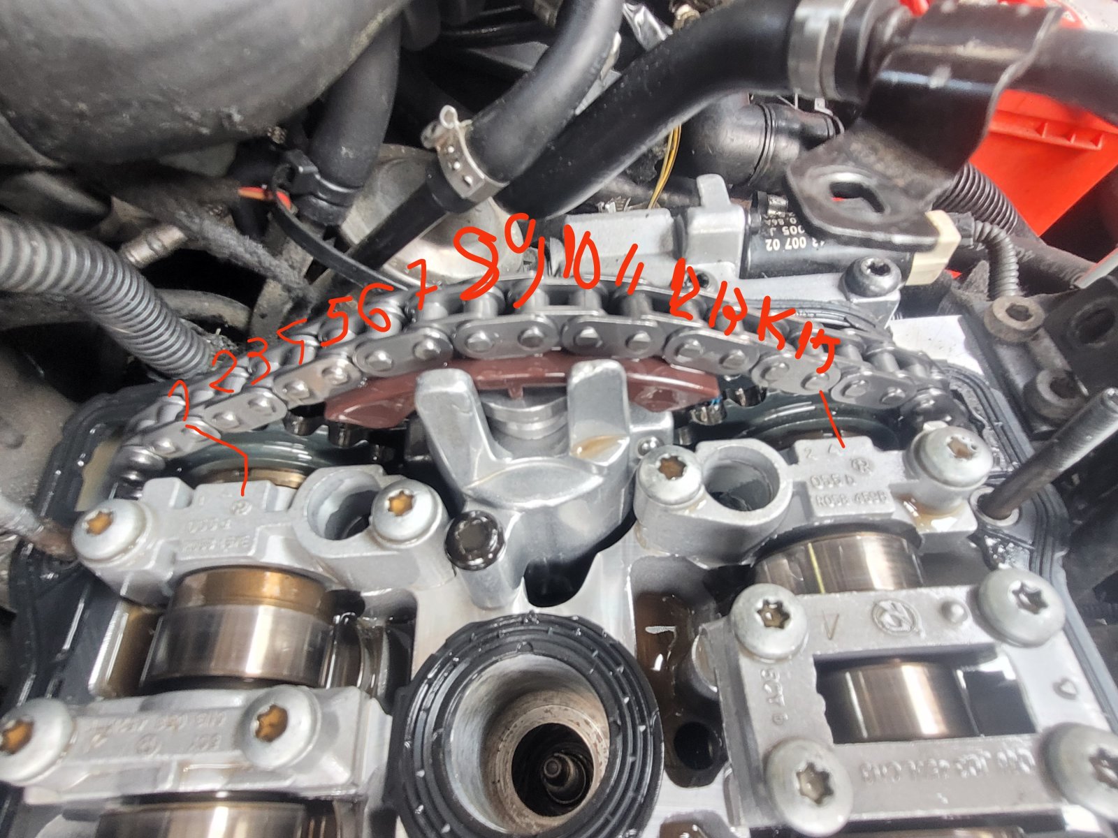

Skowron0909 Opublikowano 26 Maja 2023 Opublikowano 26 Maja 2023 Witam grupe Mam taki przypadek, że robiłem cały silnik w 1.8t Wymieniony Lancuszek wraz z napinaczem , w bloku 93 pokazuje wartość-14. Ogniwka idealnie założone, pokazywałem 5 ludziom i każdy mówi że jest git. Pomóżcie
pelonek1 Opublikowano 26 Maja 2023 Opublikowano 26 Maja 2023 10 minut temu, Skowron0909 napisał(a): Ogniwka idealnie założone, pokazywałem 5 ludziom i każdy mówi że jest git. Masz 15 ogniw i stąd -14. Tak ma być.
Skowron0909 Opublikowano 26 Maja 2023 Autor Opublikowano 26 Maja 2023 I tak mam założone, wstawiłem fotki, przejrzyj i zobacz

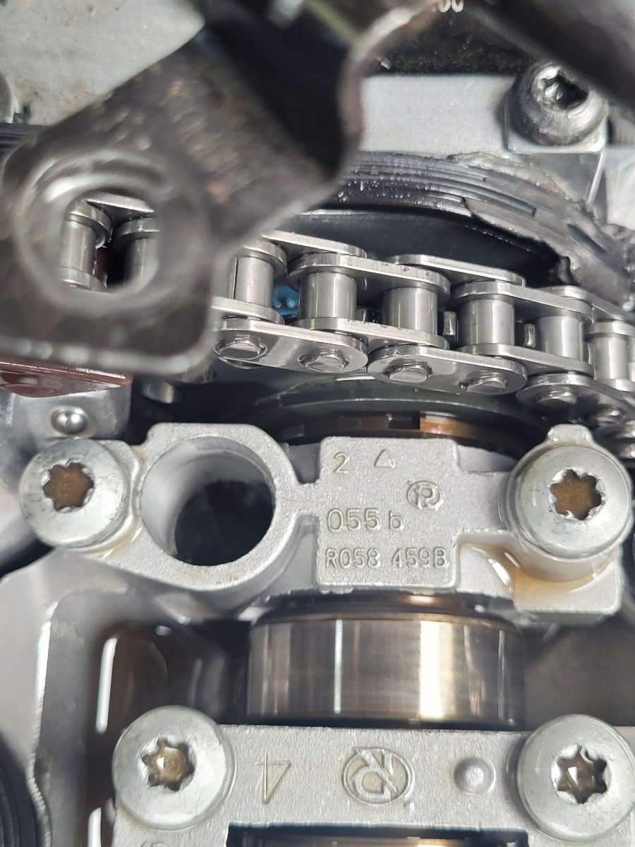

pelonek1 Opublikowano 26 Maja 2023 Opublikowano 26 Maja 2023 (edytowane) 43 minuty temu, Skowron0909 napisał(a): I tak mam założone, wstawiłem fotki, przejrzyj i zobacz Te wszystkie zdjęcia są z tej samej pozycji wałków? Jak tak to jednak jest tak jak powinno być. W takim razie na pasku o jeden ząbek może być przestawione. Edytowane 26 Maja 2023 przez pelonek1
Skowron0909 Opublikowano 26 Maja 2023 Autor Opublikowano 26 Maja 2023 Na pasku też znaki się pokrywają, WsYstko jest dobrze, samochod pali z pół obrotu, nic się nie dzieje oprócz tych tolerancji i tego że słabszy jest z dolu
KubaS1988 Opublikowano 27 Maja 2023 Opublikowano 27 Maja 2023 Chyba innego wyjścia nie masz I musisz przestawić na próbę,dodać jedno ogniwo

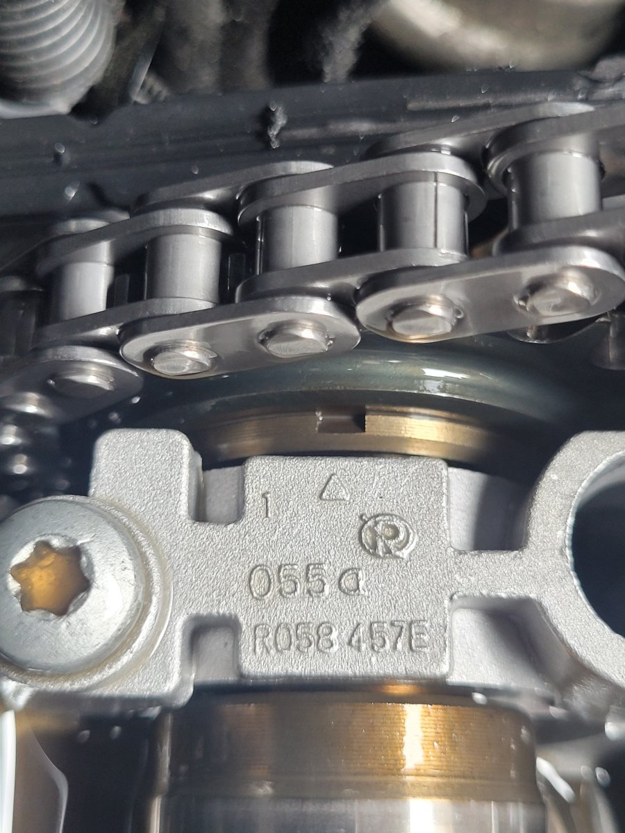

pelonek1 Opublikowano 27 Maja 2023 Opublikowano 27 Maja 2023 4 godziny temu, KubaS1988 napisał(a): Chyba innego wyjścia nie masz I musisz przestawić na próbę,dodać jedno ogniwo Słabo widać na pierwszym zjęciu i też na początku tak liczyłem. Popatrz na kolegi ostatnie zdjęcie gdzie widać, że trzeba doliczyć jedno ogniowo na wałku ssącym bo wtedy jest prawie na znaku i będzie 16, także tutaj problemu raczej nie ma.
Skowron0909 Opublikowano 27 Maja 2023 Autor Opublikowano 27 Maja 2023 4 godziny temu, KubaS1988 napisał(a): Chyba innego wyjścia nie masz I musisz przestawić na próbę,dodać jedno ogniwo Też myślałem o tym żeby jedno dodać, ale wtedy będzie daleko znak o znaku na stopce.zdecydowanie za daleko
