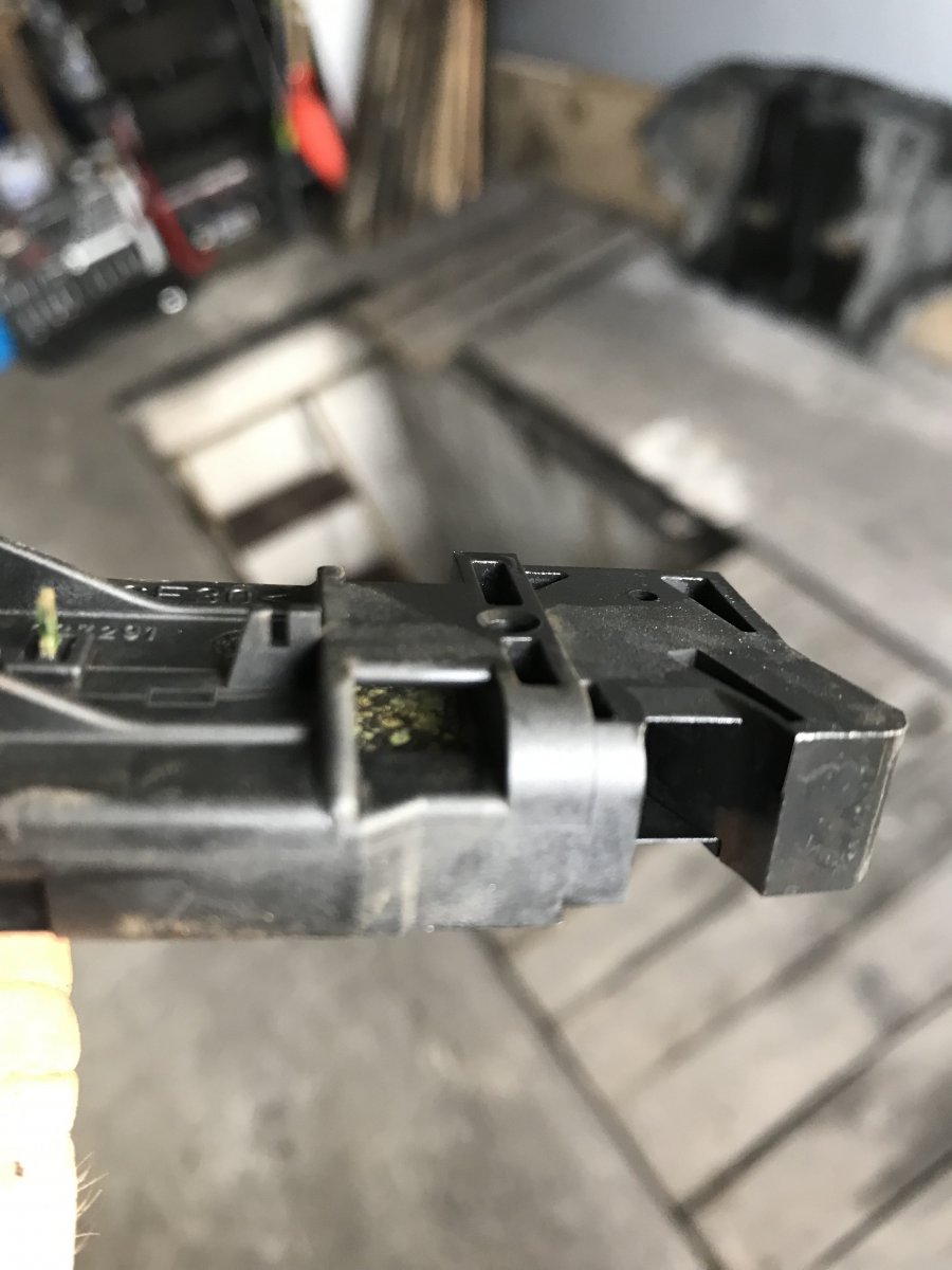

Wczoraj przy okazji dłubania w aucie wykręciłem część pomiarową przepływomierza i pochodzi ona z tego samego roku co samochód. Ślady korozji na elementach wyglądających na mosiężne widoczne na załączonym zdjęciu oraz wiek samego MAF przekonały mnie do jego wymiany. Udało mi się upolować nowy BOSCH'a w dobrej cenie i jak tylko przyjdzie powtórzę logi. Liczę na poprawę kultury pracy silnika na niskich obrotach i być może lepsze zbieranie się autka.
