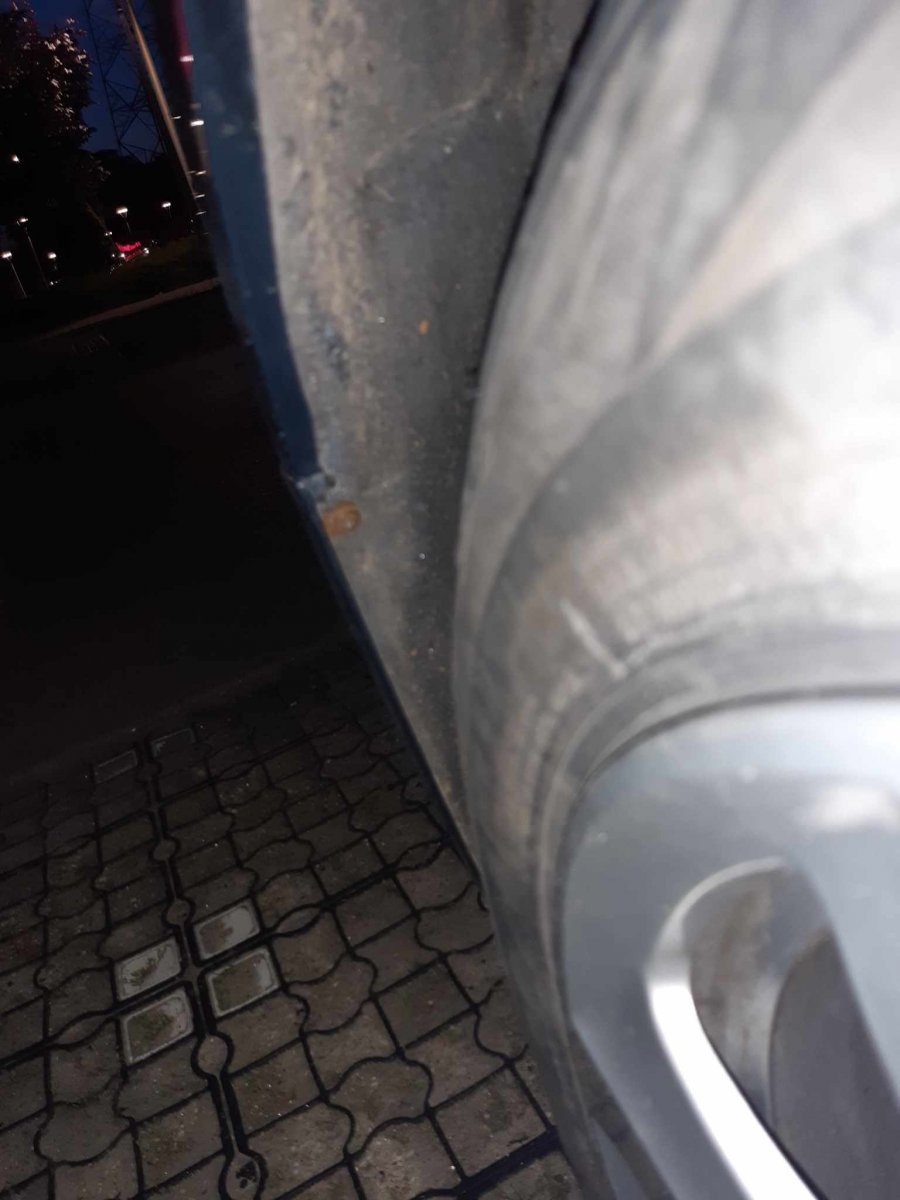

Witam,
Albo mam ukręconą śrubę zderzaka albo nie jest oryginalna, mogę nią kręcić i kręcić, ledwo łapie.
Czy ktoś wie może jak mogę znaleźć taką ori śrubę z allegro?
+Co jeżeli jest ukręcona? Po przejechaniu kilku km znowu jest luźna.
Chodzi o tą brązową z foto.

  • Rozwiązanie
Primo - to jest wkręt N91057001, nie śruba.
Secundo - problem dotyczy zapewne części, w którą się on wkręca, a nie samego wkręta (który można wymienić ) i prawdopodobnie jest to część pod nazwą "klip" 8K0821213A
Masz skorodowaną spinkę śruby w którą ona się wkręca i gwint na samej śrubie również dlatego nie łapie . Polużnij nadkole wykręć i zobaczysz co i jak.
Dziękuję za pomoc. Miałem taką śrubkę którą wymieniłeś, wkręciłem i trzyma się sztywno. Miałem tam wkręcone nie to co trzeba. Foto w załączeniu.
