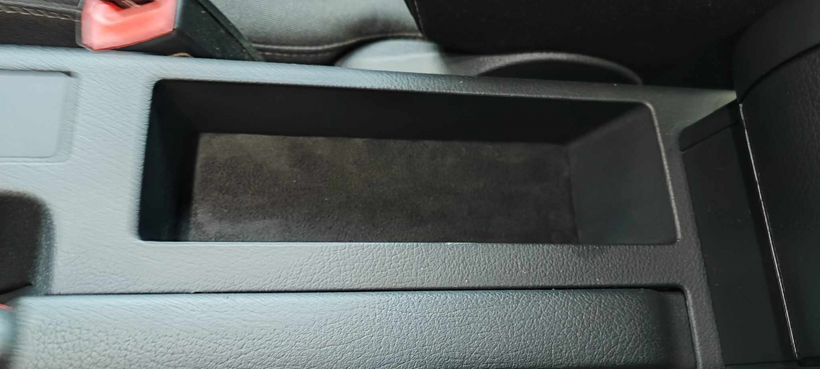

Dekory środkowe były sniszczone , jakimś klejem kropelka jakby ktoś naklejał coś i wgniotki , wiec pomysł aby je okleić alkantara
Bardzo dobry pomysł - sądzę drugiego takiego wykonania nie ma :) a zatem prawdziwy individual
tez myslalem oklejac listwy tym ale narazie rozmyslilem sie bo tez bym musial ramke przy miechu oklleic a pewnie duzo syfu by zbieral i narazie okleilem wnkeki drzwi i takie kieszenie
Dobry pomysł ?
o tym nie pomyślałem ale muszę taki patent zastosować ??
