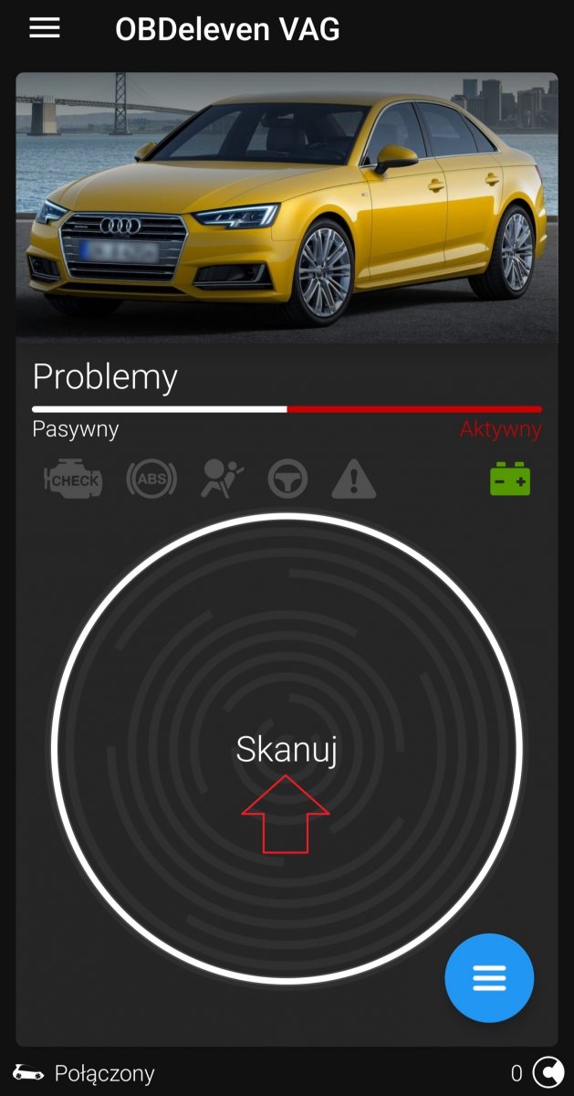

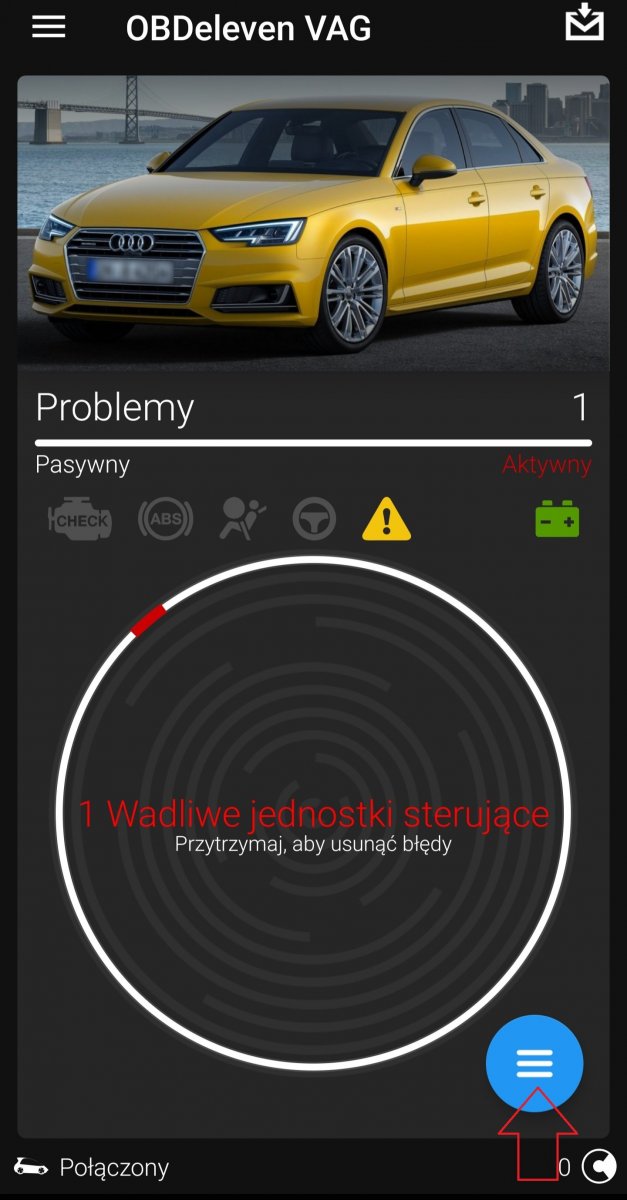

Podpinamy się do auta i uruchamiamy aplikację obdeleven.
Wybieramy skanuj.

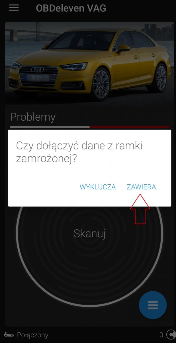

Potwierdzamy dołączenie danych.

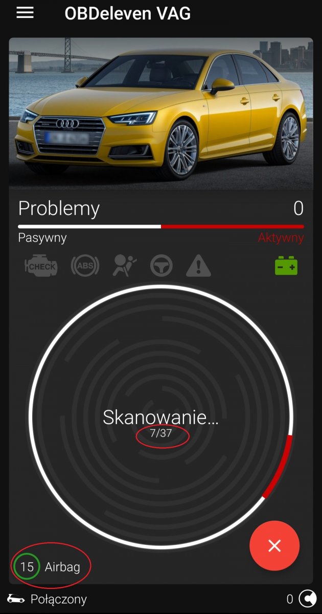

Wybieramy skanowanie. Na ekranie widoczna jest ilość wszystkich sterowników, które będą skanowane (u mnie 37) oraz informacja, który jest aktualnie skanowany (u mnie 15 Airbag).
Screenshot_20230810_173933_OBDelevenVAG.thumb.jpg.ff09b4daeb94e82287579948723e8f01.jpg

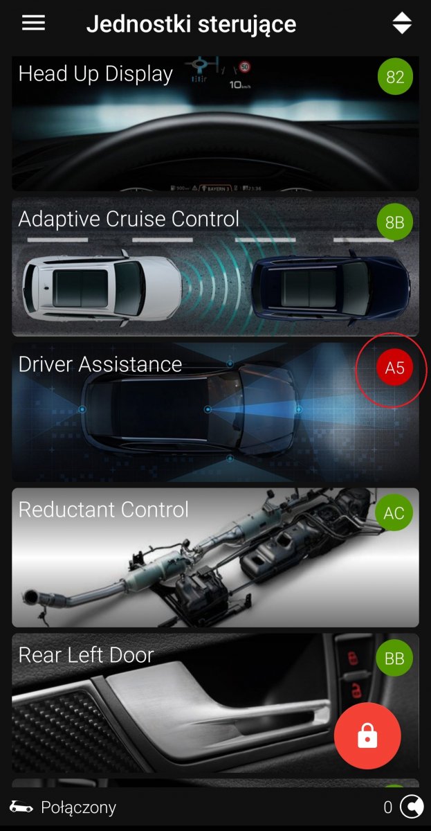

Gdy skanowanie zakończy się, wyświetli się informacja o ilości zapisanych błędów (u mnie jest jeden). Otwieramy listę wszystkich sterowników wybierając niebieski piktogram listy.
Screenshot_20230810_174135_OBDelevenVAG.thumb.jpg.e14665fec0f600114cebfbcd3ca35cc2.jpg
Scrollujemy w dół do sterownika, w którym zapisany jest błąd i klikamy na niego (u mnie akurat w kamerze A5).
Screenshot_20230810_174159_OBDelevenVAG.thumb.jpg.47984564bac5769ff30d8d10abccbce3.jpg

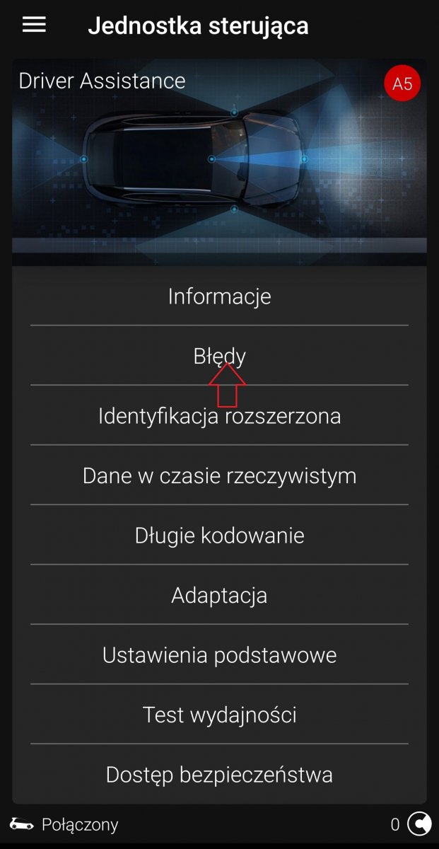

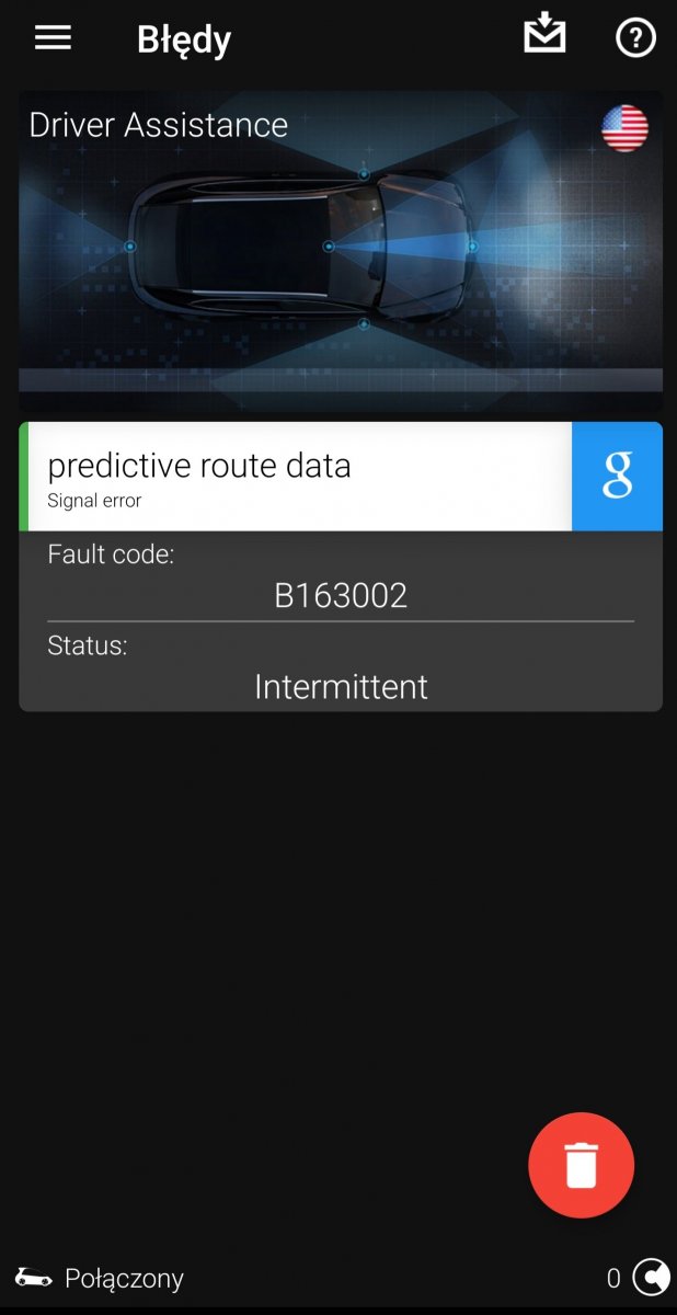

Następnie wybieramy z listy "Błędy"
Screenshot_20230810_174216_OBDelevenVAG.thumb.jpg.6c71b5242a295f1438b97e9f14725a85.jpg
Pokaże nam się kod oraz treść błędu.
Screenshot_20230810_174227_OBDelevenVAG.thumb.jpg.28eeab0d51e0e89e736ecac97a16b3fb.jpg

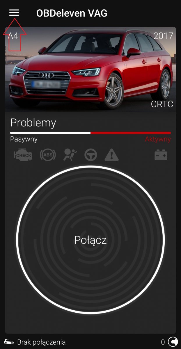

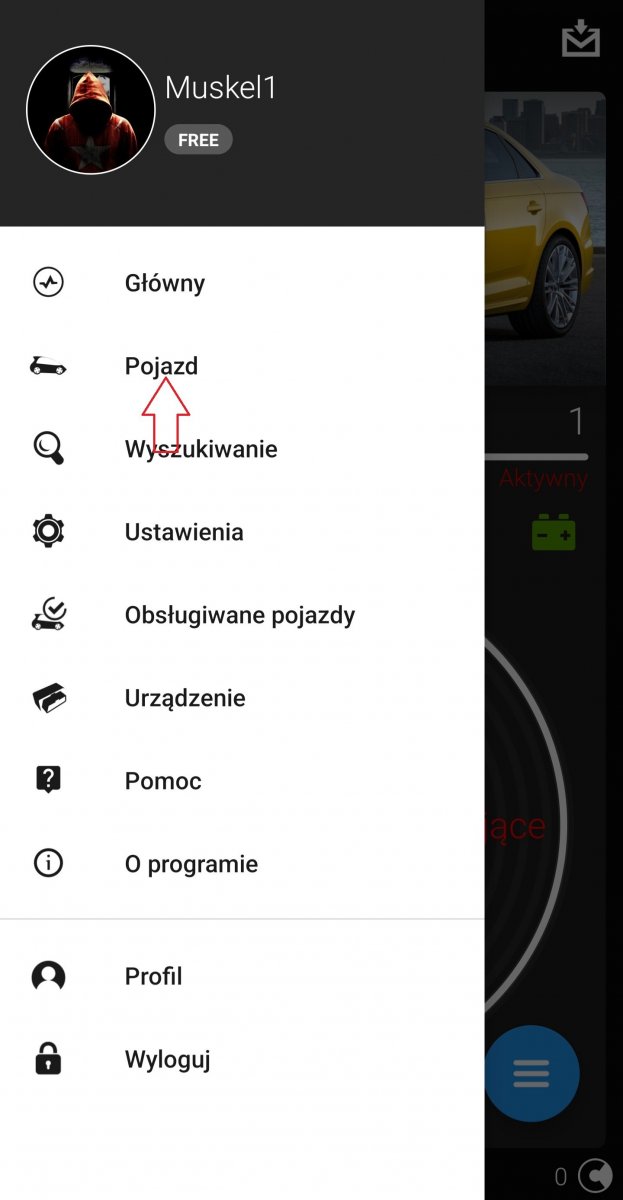

Nie kasujemy go tylko wychodzimy przyciskiem "wróć" na telefonie do głównego okna aplikacji i wybieramy piktogram listy u góry.
Screenshot_20230810_202701_OBDelevenVAG.thumb.jpg.6186eeb192b3a69740f435895405a41c.jpg

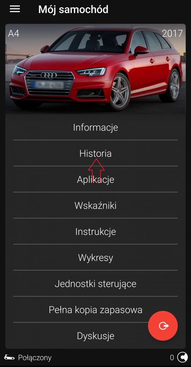

 Następnie klikamy na pojazd.
Screenshot_20230810_174303_OBDelevenVAG.thumb.jpg.6fa2acffafb83e4970f7eb066b3d5f43.jpg
Następnie na historia.
Screenshot_20230810_174359_OBDelevenVAG.thumb.jpg.0547bf3df3784a971434339cf4863ff8.jpg

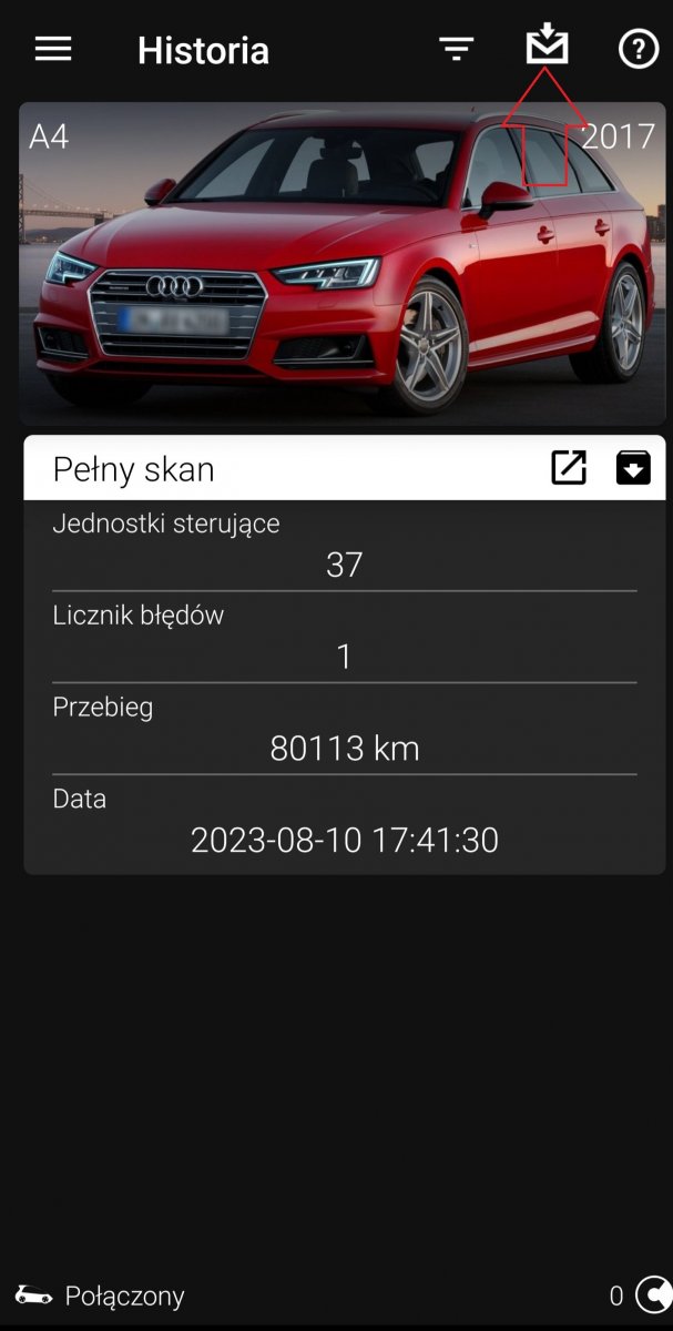

Teraz mamy dwie możliwości w jaki sposób zapisać/przesłać dziennik.
Pierwsza możliwość, to wysłanie (pliku w formacie .txt) na maila. W tym celu należy u góry kliknąć na kopertę.
Otworzy na się możliwość wysłania na dowolny adres e-mail.
Screenshot_20230810_174422_OBDelevenVAG.thumb.jpg.4e9e369aa019018b8f79c472eee808ec.jpg

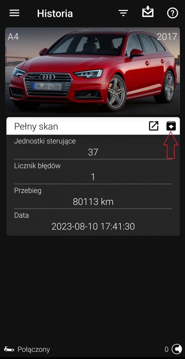

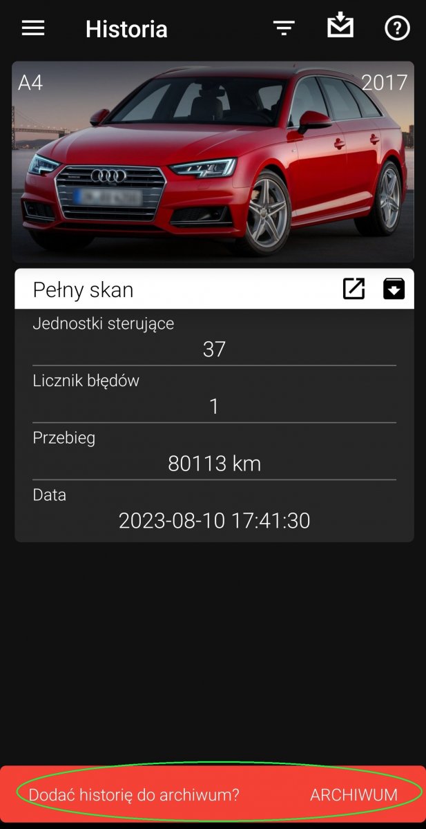

Druga możliwość to zapisanie auto-scanu w archiwum (na telefonie).
W tym celu klikamy piktogram download.
Screenshot_20230810_192121_OBDelevenVAG.thumb.jpg.811603ac2e91ca1f1fd4f68280ab872e.jpg
Wyświetli nam się czrwone zapytanie, czy chcemy zapisać (niestety niewidoczne w pełni na poniższym zrzucie ekranu).
Potwierdzamy.
Screenshot_20230810_192130_OBDelevenVAG.thumb.jpg.21d8e0071bf30d226182be50ba11ddf7.jpg

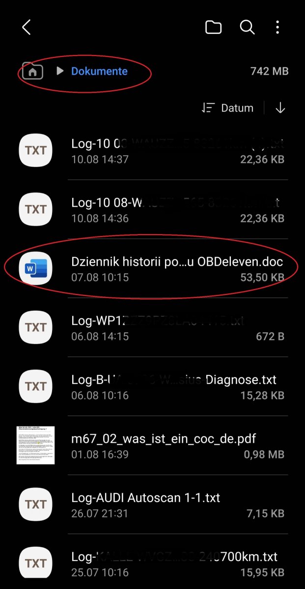

Zapisany w archiwum plik (w formacie .doc) znajdziemy na telefonie w folderze Dokumenty.
