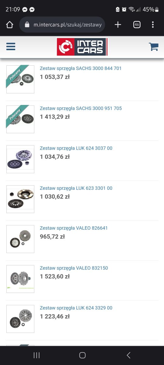

Witam mam pytanie odnośnie wymiany sprzęgła. Widziałem na intercars różne zestawy i mam pytanie czy te zestawy to sprzeglo +dwumas czy dwumas misze dokupić osobno ?
Te zestawy to raczej samo sprzęgło patrząc po cenie.
Tarcza sprzęgła + docisk+ łożysko.
Trzeba doliczyć w zależności od wersji, 6 lub 8 śrub do dwumasu, sam dwumas, wypada wymienić łożysko igiełkowe w wale korbowym (o ile występuje). Często przy demontażu okazuje się, że ślizg (tuleja) łożyska.oporowego też do wymiany jest, tak samo jak i łapa ze sworzniem i koszta szybują w górę.

Czyli musialbym kupic cos z tego ?
