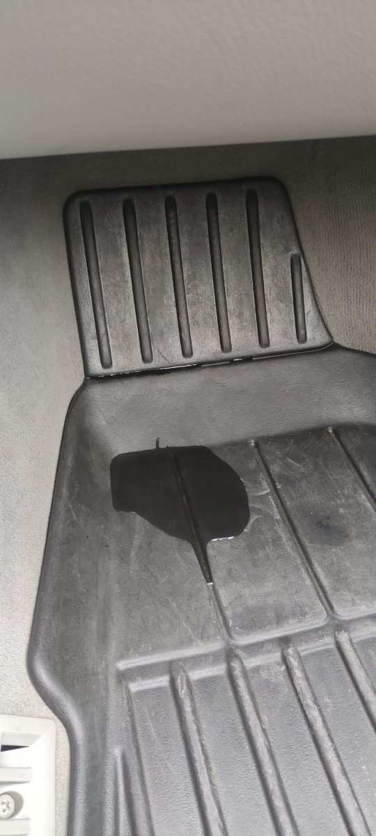

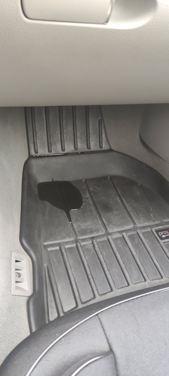

Witam dziś wracając z pracy wchodzę do auta i widzę plamę wody na dywaniku pasażera. Dosyć intensywnie padało gdy samochód stał na parkingu. Sytuacja zdarzyła mi się pierwszy raz taka, więc coś mogło mi przytkać? Gdzie szukać przyczyny, zdjęcia:
Edit.
Po wstępnych oględzinach woda nigdzie mi nie stoi pod maską obok podyszbia więc odpływy są raczej drożne. Zaślepki niby szczelne, ale poprawiłem silikonem jedną między Aku, a filtrem ta sama co na filmie, i też mi stała tam woda na niej:
Wygląda mi na to że raczej puściło przez filtr kabinowy dokładniej pod uszczelką obudowy bo woda wylała mi się tylko idealnie na ten gumowy dywanik. I cała tapicerka filcowa jest sucha wokół i pod tym gumowym dywanikiem.
Co o tym sądzicie? Pewnie temat już był przerabiany, ale nic konkretnego nie znalazłem w temacie.
Edytowane przez FabianB

Ale u ciebie woda wylewała się z boku jakby od nadkola? Bo mi centralnie leciała ta woda tak jak widać z góry (jakby spod tego schowka tam) co na zdjęciu i na szczęście ta guma proline jest na tyle długa, dopasowana że całą wodę zebrała na siebie.
