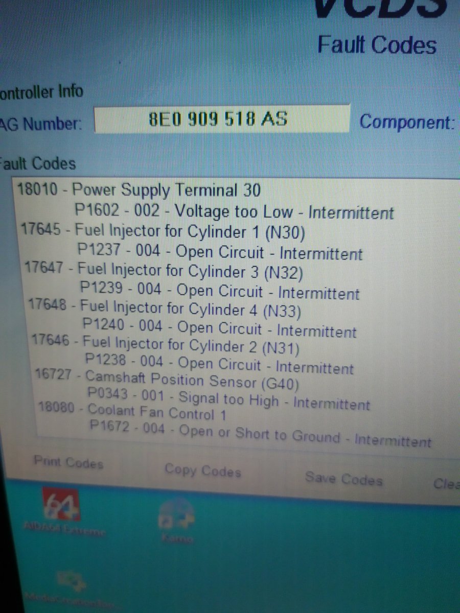

Na początku pod 1 odpaleniu wywaliło te błędy, ale po usunięciu już ich nie ma. Dodaje filmik z grup 90, 91, 93.
