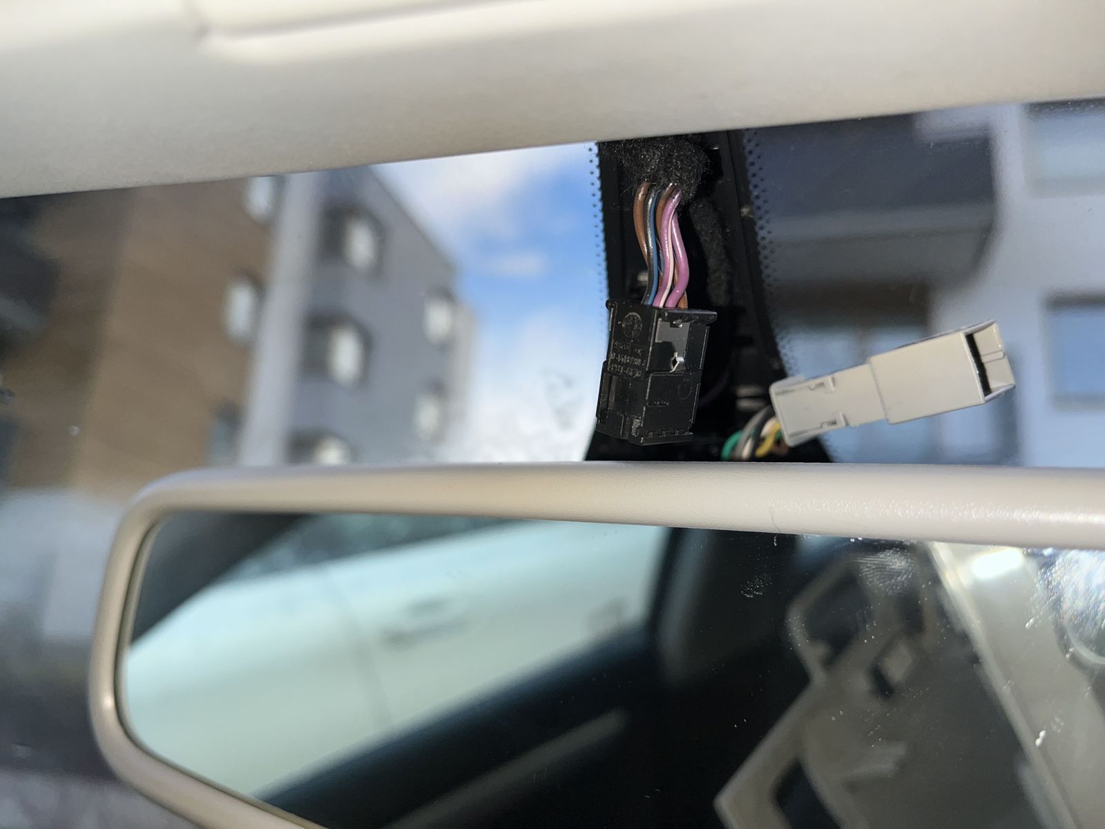

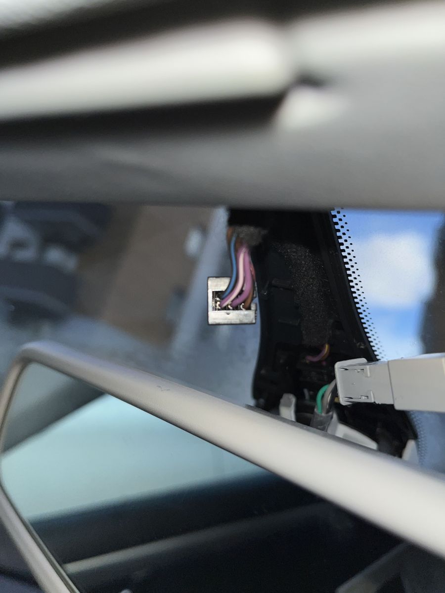

Lusterko dostaje sygnał wstecznego +12v i wtedy jest trwale rozjaśnione , przez Ledy może być coś zaburzone i może jakies napięcie byc na tym pinie , dla testu odpiałbym pin 3 lusterka ( to wsteczny )
Hmm, nie mam pomysłu jak wyciągnąć ten 3 pin. Nie rozwalę tego plastiku?
