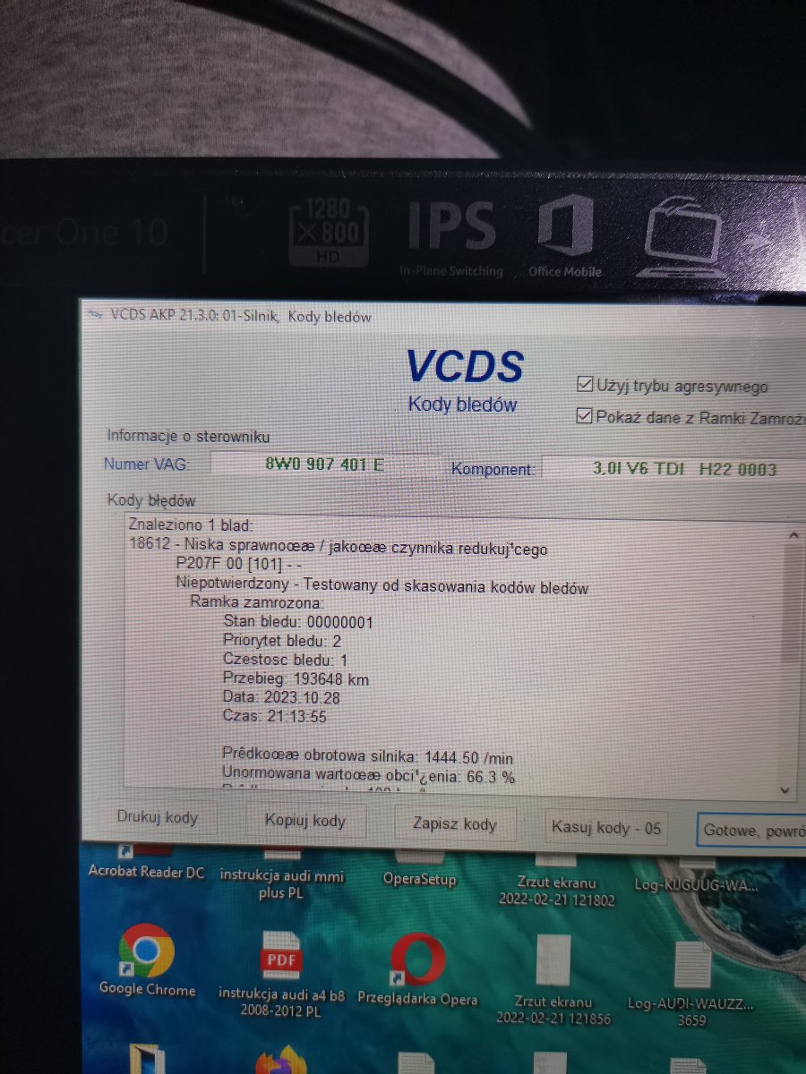

Dopadła mnie usterka adblue i komunikat o braku możliwości odpalenia auta po 1000 km. Czynnika mam jakieś 80%. Zdjęcie błędu załączam na dole. Padła pompa? Można to jednoznacznie stwierdzić? IMG_20231028_223630.thumb.jpg.a13c8302c5500a83d505f330ba28128d.jpg
Równie dobrze może to być sterownik. Bardzo częstą usterka w B9.
Usunąłem błąd ale dalej się palił, dolałem na orlenie do pełna i za jakiś czas błąd zniknął. Zrobiłem jakieś 500 km i na razie spokój. Domyślam się że to dopiero początek zabawy z adblue? Czy może chwilowo sterownik ześwirował? Jak najlepiej sprawdzić i wykluczyć pompę /sterownik?
Twój AdBlue był stary albo rozcieńczony z wodą lub czymś innym.
Dwa dni przed trasą dolewałem z bańki 5 l czynnika i wtedy łącznie było go jakieś 80 % (zbiornik mam 24l). Ta dolewka, te 5l mogło tak "namieszać"?
Jak był stary lub rozcieńczony.
Czyli jeździć dalej, nie zawracać sobie głowy?
Na razie tak skoro nie ma błędów/komunikatów.
