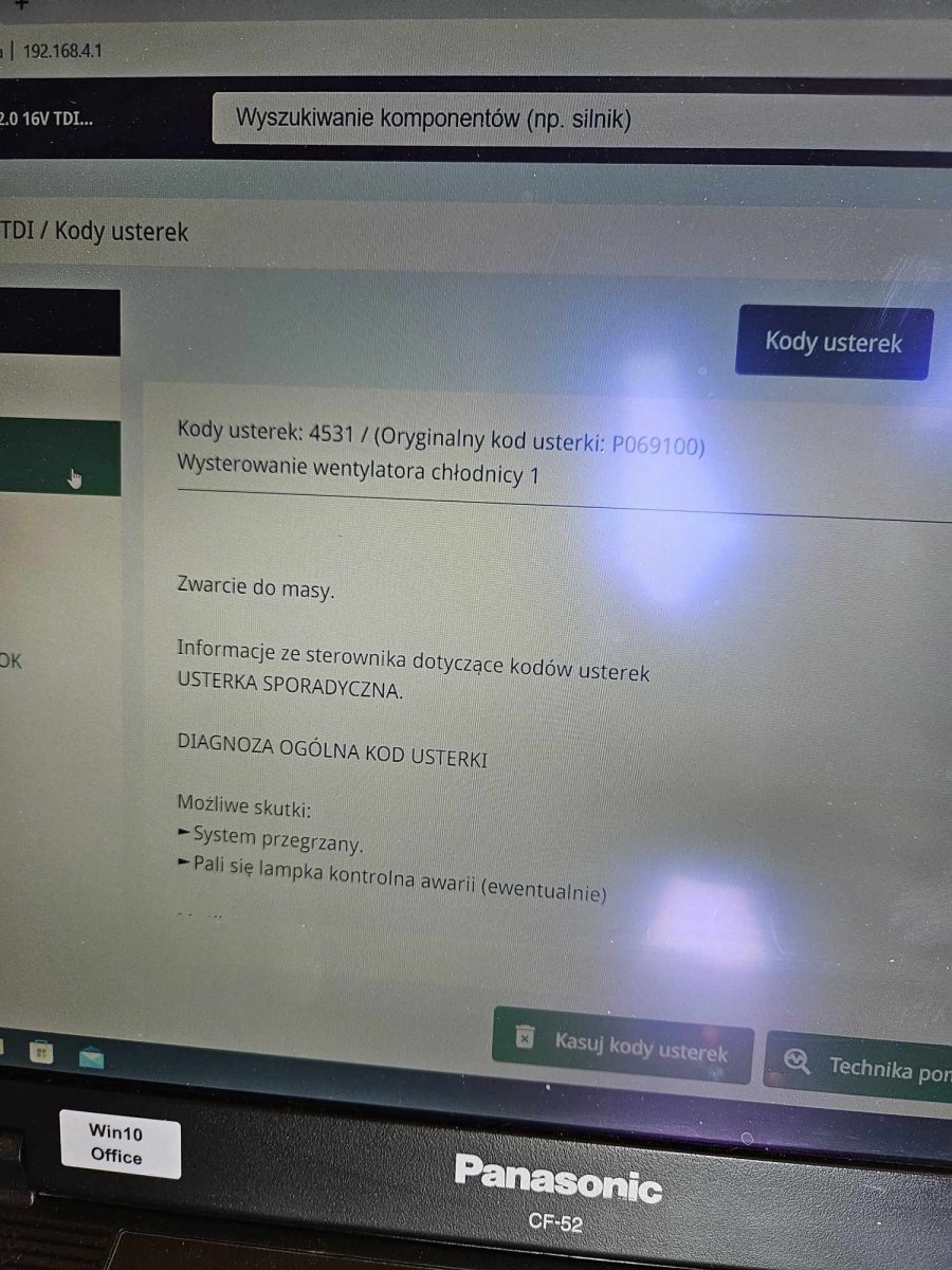

Witam. Ostatnio zapaliła mi się kontrolka CheckEngine. Okazało się, że mam dwa błędy P067300 (trzecia świeca żarowa) oraz P069100 (wysterowanie wentylatora chłodnicy / zwarcie do masy?? 'usterka sporadyczna').

Nigdy go nie zamienię na inny, po prostu pierwszy raz się z tym spotkałem i cena mnie zaskoczyła ? Już zamówiłem oryginalną świecę. Dziękuję za wyprowadzenie z błędu ?Odnośnie usterki związanej z wentylatorem... Jakieś pomysły co to konkretnie może być?
Wrzucamy zawsze pełny auto-scan a nie kod błędu.
zanim zabierzesz się następnym razem za jakąś wymianę poczytaj trochę lub zleć komuś kto się na tym zna bo narobisz sobie kosztów i kłopotów
Pełny znaczy pełny, cały, ze wszystkich sterowników:decayed:
Niestety tylko to mam
Wygląda mi na tester Hella/Gutmann?
Test robił mi przypadkowo wybrany mechanik. Odrazu jak check mi wyskoczył to podjechałem bo miałem po drodze, ale jak patrzę, to całkiem możliwe, że to takie urządzenie.
Odnośnie błędu wentylatora należy wiązkę/wtyczkę sprawdzić, jeżeli tam wszystko jest ok. to najprawdopodobniej sterownik wentylatora ma usterkę.
