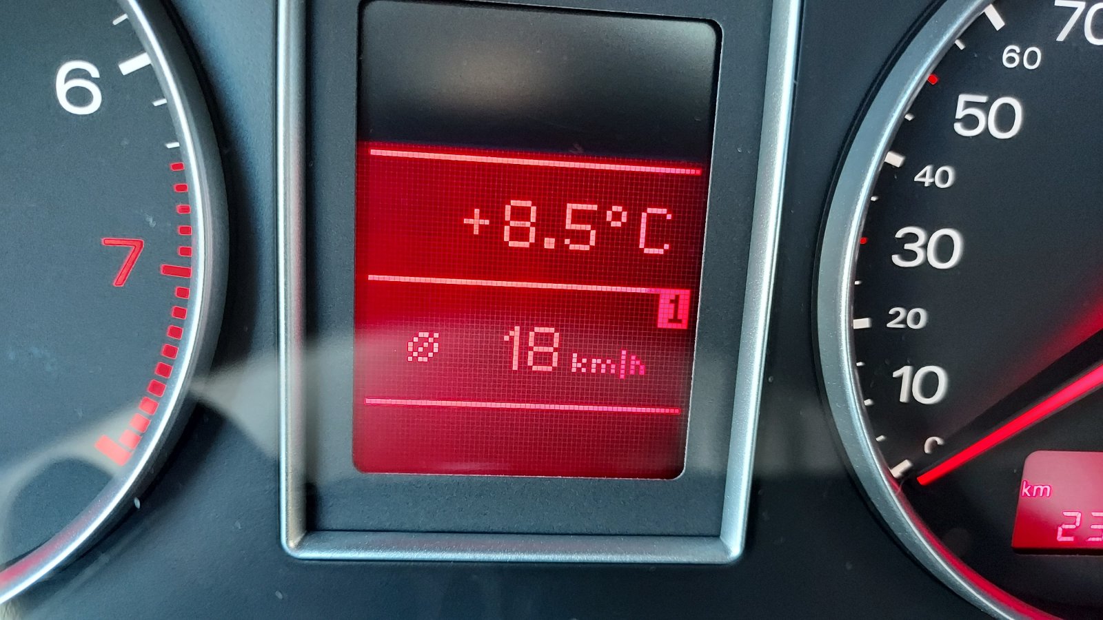

Przekreślone kółko oraz prędkość co to za ikona?
Przejdź do rozwiązania Rozwiązane przez Hugo,
Witam, samochód jedzie normalnie a podczas jazdy wyświetla się TYLKO coś takiego.
Obstawiam że podczas gruntownego czyszczenia deski rozdzielczej coś nieumyślnie poprzestawiałem.
Jak to wyłączyć/skasować?
Oraz czy w tym samochodzie istnieje funkcja skasowania wszelkich możliwych ustawień?
  • Rozwiązanie
Średnia prędkość. Kasowanie przyciskiem na prawej manetce od dołu
Przycisk Reset na dolnej krawędzi manetki wycieraczek.
Instrukcja obsługi się kłania:hi:
Dziękuje Panowie. Samochód mam od niedawna, instrukcja obsługi przeglądana ale przy tylu stronach mogło mi umknąć. Dodam że wcześniej na wyświetlaczu pojawiało się na przemian: spalaniem, średnie spalanie i bodajże za ile dni serwis, i znowu pętla od początku. Jak wrócić do tego trybu?
@skm03 pobaw się prawą manetką, a konkretnie przyciskami na niej :wink:
