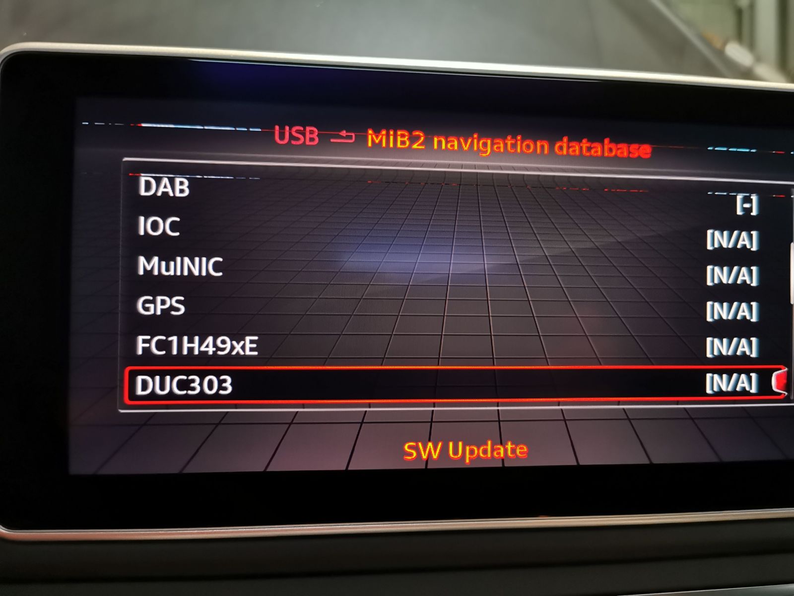

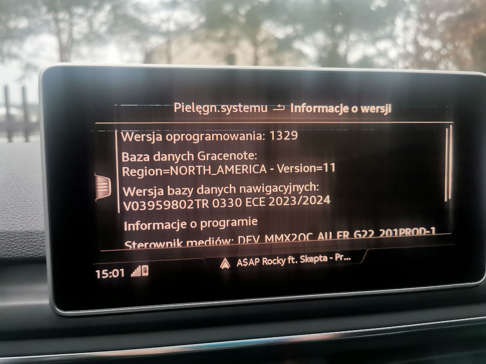

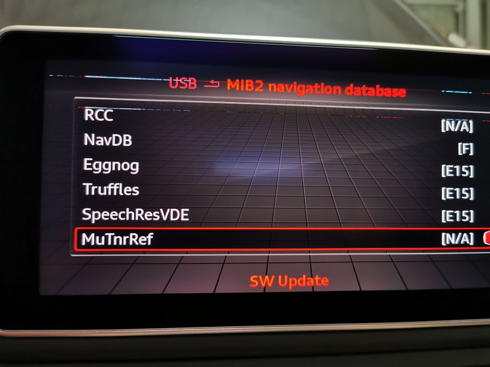

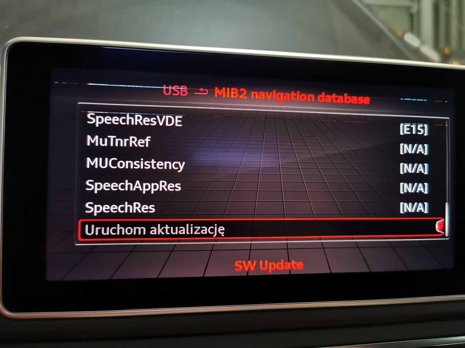

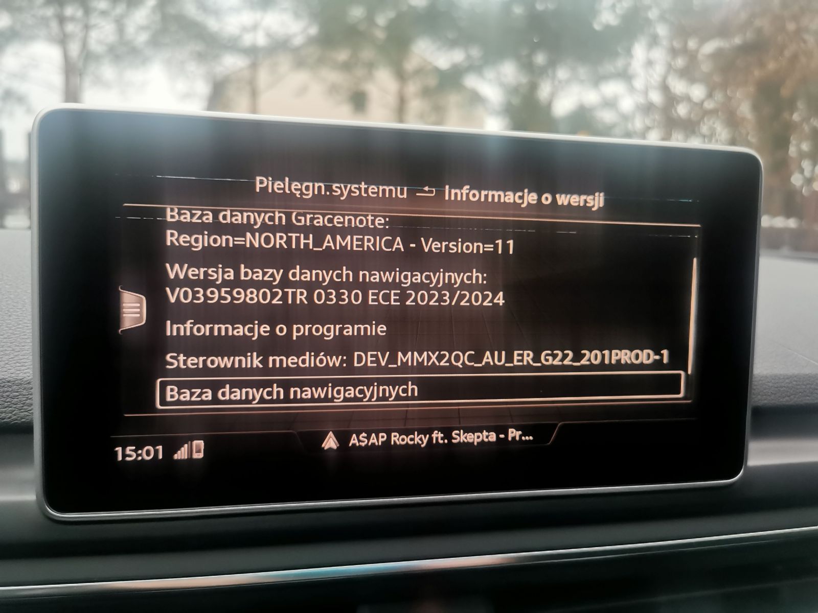

Witam, posiadam A4 b9 z USA i chciałbym sobie zaktualizować mapy do najnowszych.
Posiadam taką wersję systemu i mapy jak na załączonych zdjęciach
Czy wystarczy że pobiorę mapy z tej strony
MIB-HELPER.COM
Check VAG Infotainment System details
Wgram je na kartę pamięci i wykonam wszystko jak na tym filmiku?
To zależy od tego czy ten, który robił Ci konwersję z NAR na EU i zaktualizował oprogramowanie, przy okazji wrzucił patch na mapki do jednostki.
Jeżeli jednostka została przez niego spatchowana, to wystarczy wrzucić mapki na kartę i je wgrać. Jeżeli nie została spatchowana, to należy ją spatchować, w przeciwnym razie nie będzie widziała map.

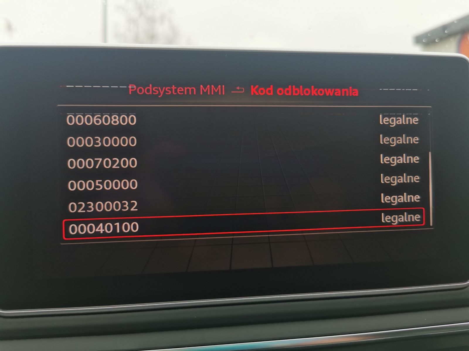

Dzięki za odpowiedź. Jak sprawdzić czy jest patch? W czerwonym menu nie mam tych cyferek z ee na końcu...

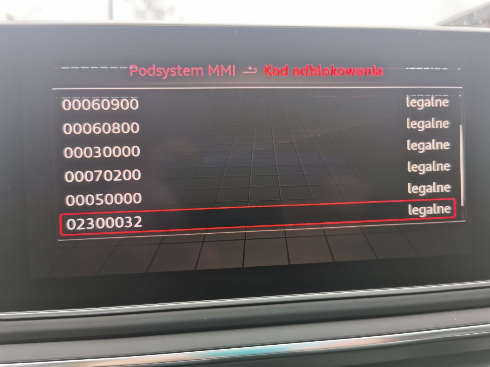

Sprawdzisz w kodach FEC w czerwonym menu. Wrzuć zdjęcie z kodami jakie tam masz.
Takie coś mam
Kody FEC masz do roku 2023/2024 (02300032 > 2023/2024)
Być może będziesz mógł jeszcze zainstalować mapki 2024. Ściągnij aktualne, wrzuć na kartę i spróbuj zainstalować. Jeżeli nie będzie widział mapek, to trzeba będzie spatchowac jednostkę MMI.

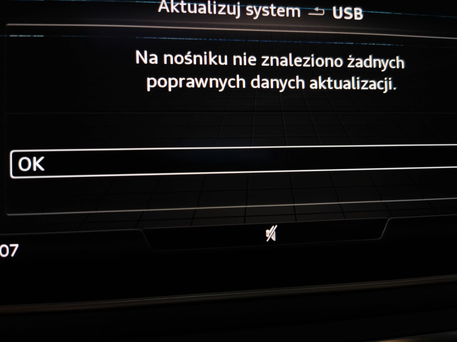

Takie coś mam... Nie wiem jak uruchomić aktualizacje o ile się da.
