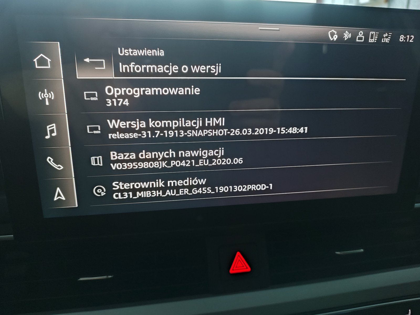

22 minut temu, Muskel1 napisał(a):
Tak, w polifcie mapki aktualizowane są także OTA. Sprawdź jaką masz aktualną wersję map.
Da się to sprawdzić z poziomu aplikacji myaudi? Jeśli nie to muszę jutro rano w aucie sprawdzić.
Musisz w Aucie sprawdzić.
Tak to wygląda , jeśli 2020 .06 to data to są nieaktualne.
Stare mapki.

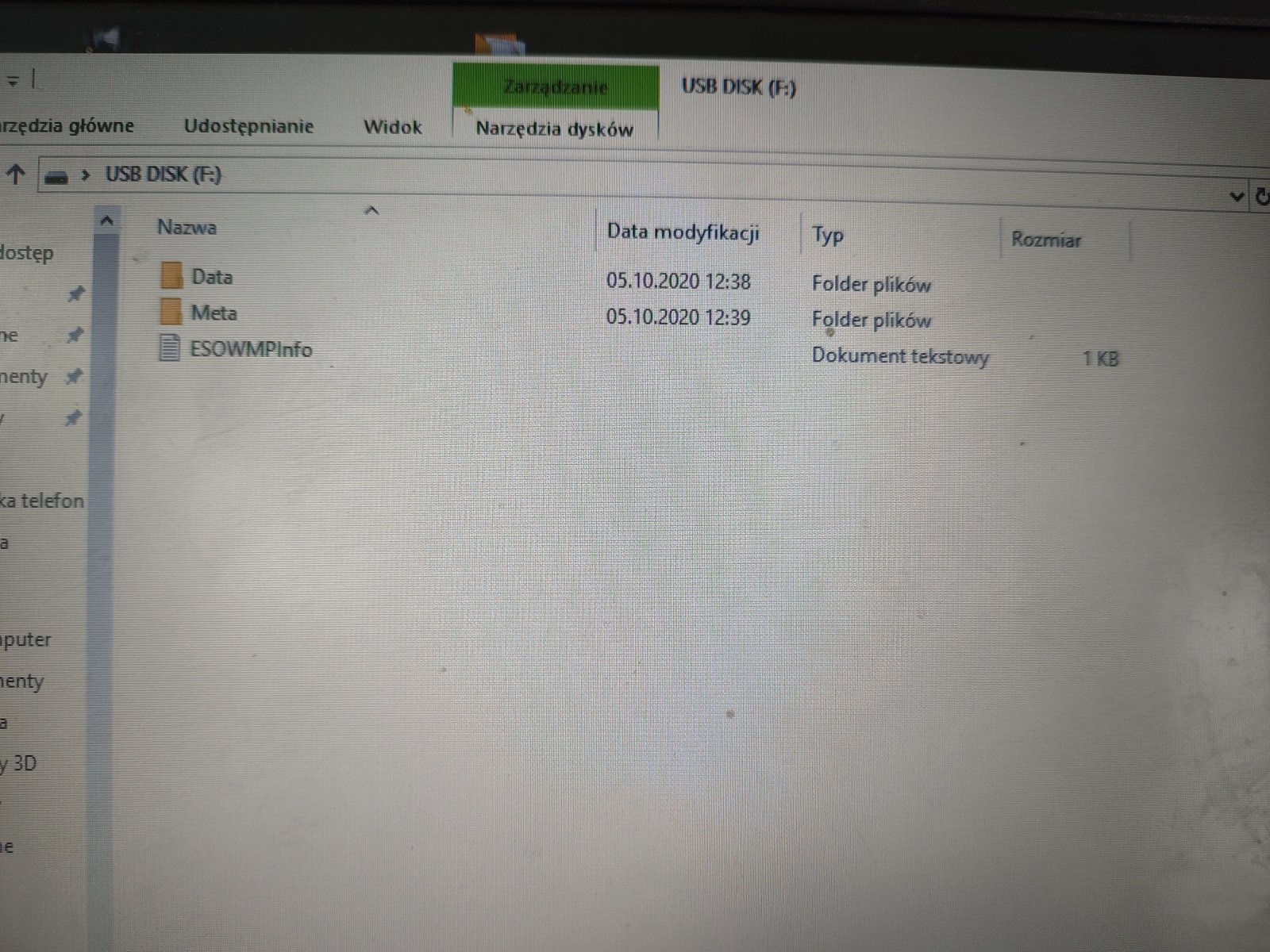

Jak wygląda struktura na pendrive?
W katalogu głównym powinny znajdować sie tylko dwa pliki, Data i Meta. Pendrive w formacie FAT32.
Edit:
Jeszcze rzeci plik .md5, czyli wszystko po rozpakowaniu musi znajdować się w katalogu głuwnym na pendrive.
Format FAT32 albo exFAT32.

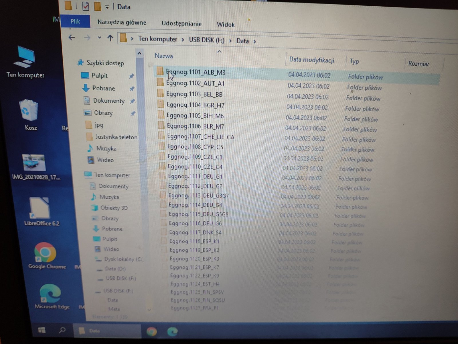

Tak wygląda pendrive po otwarciu , jest w formacie Fat32 ,  wersję ściągnąłem 02A00036

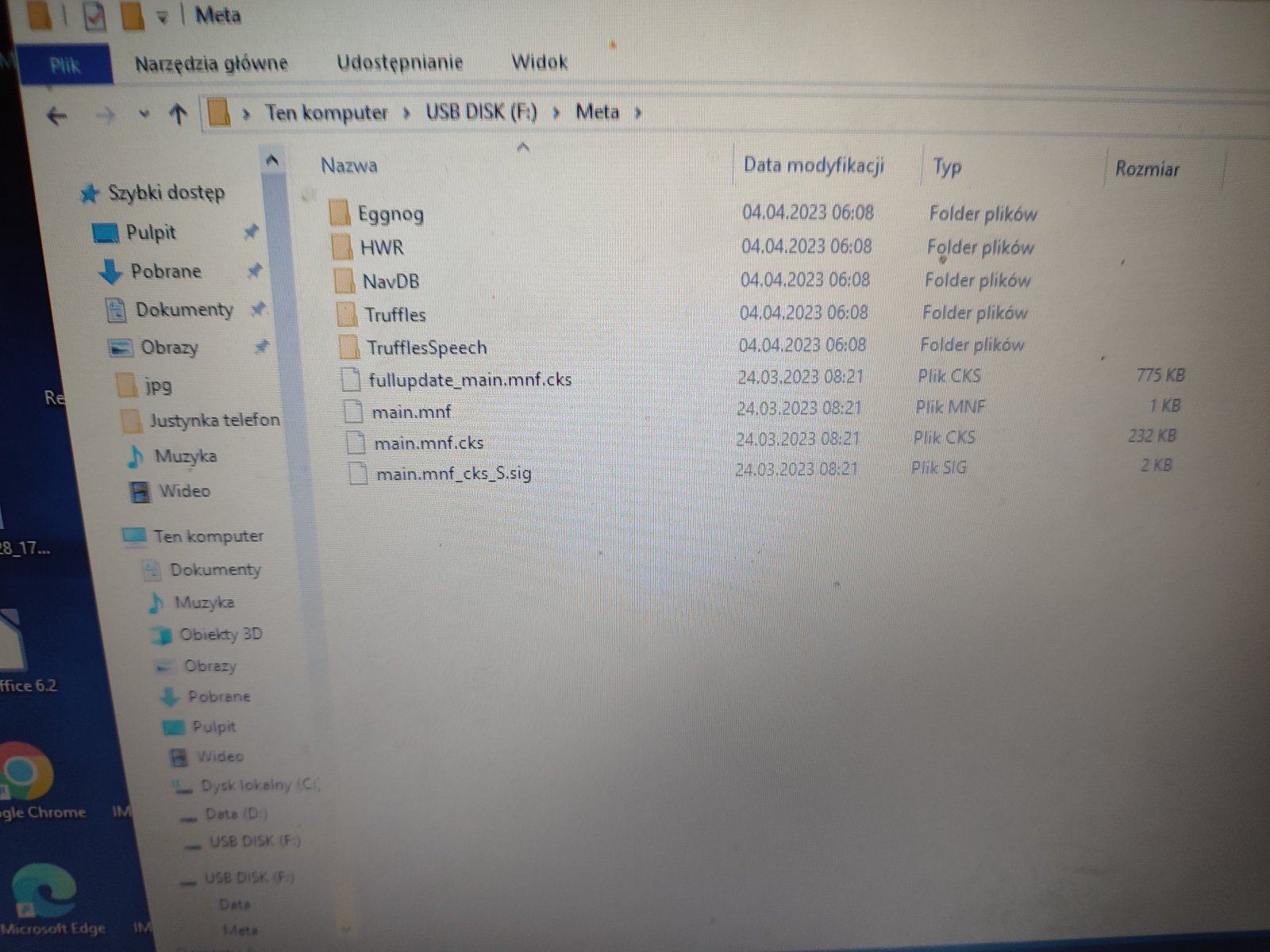

Co jest w folderze Meta?

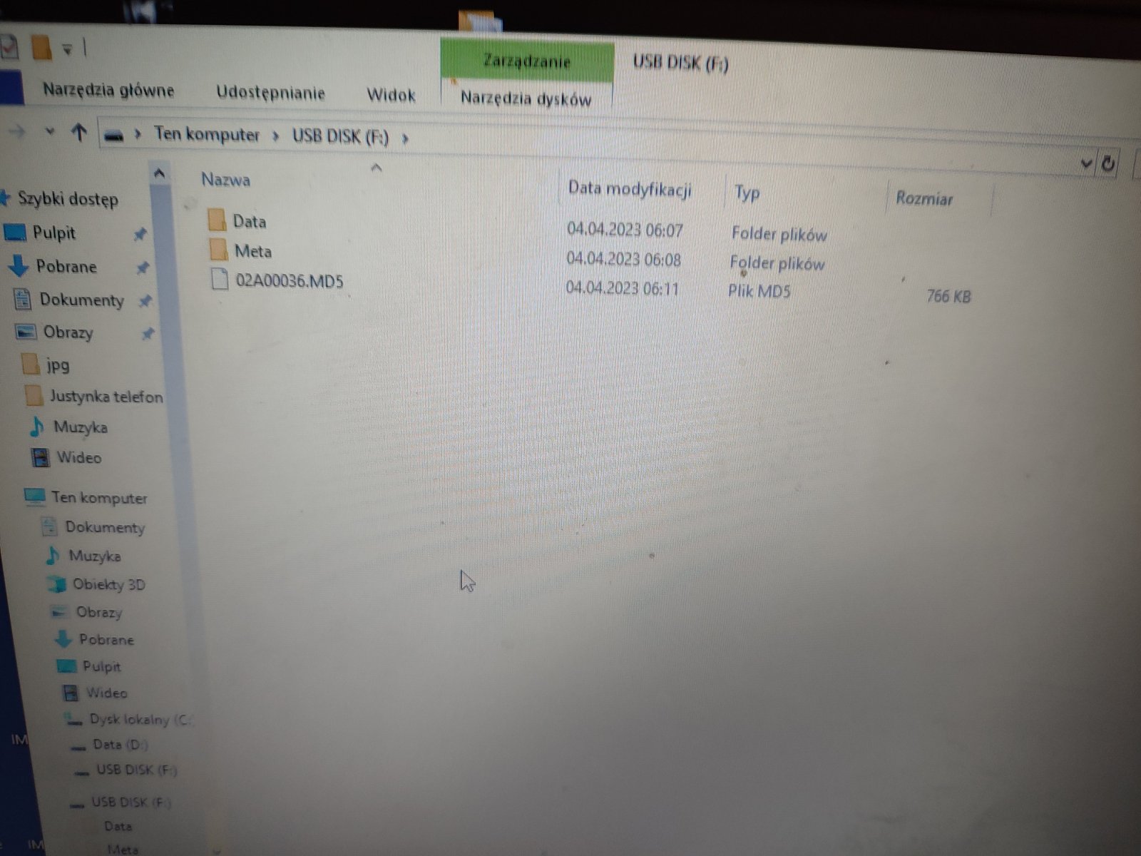

Zformatowalem pendrive i wgrałem jeszcze raz , zmieniła się data modyfikacji.
Foldery data i meta

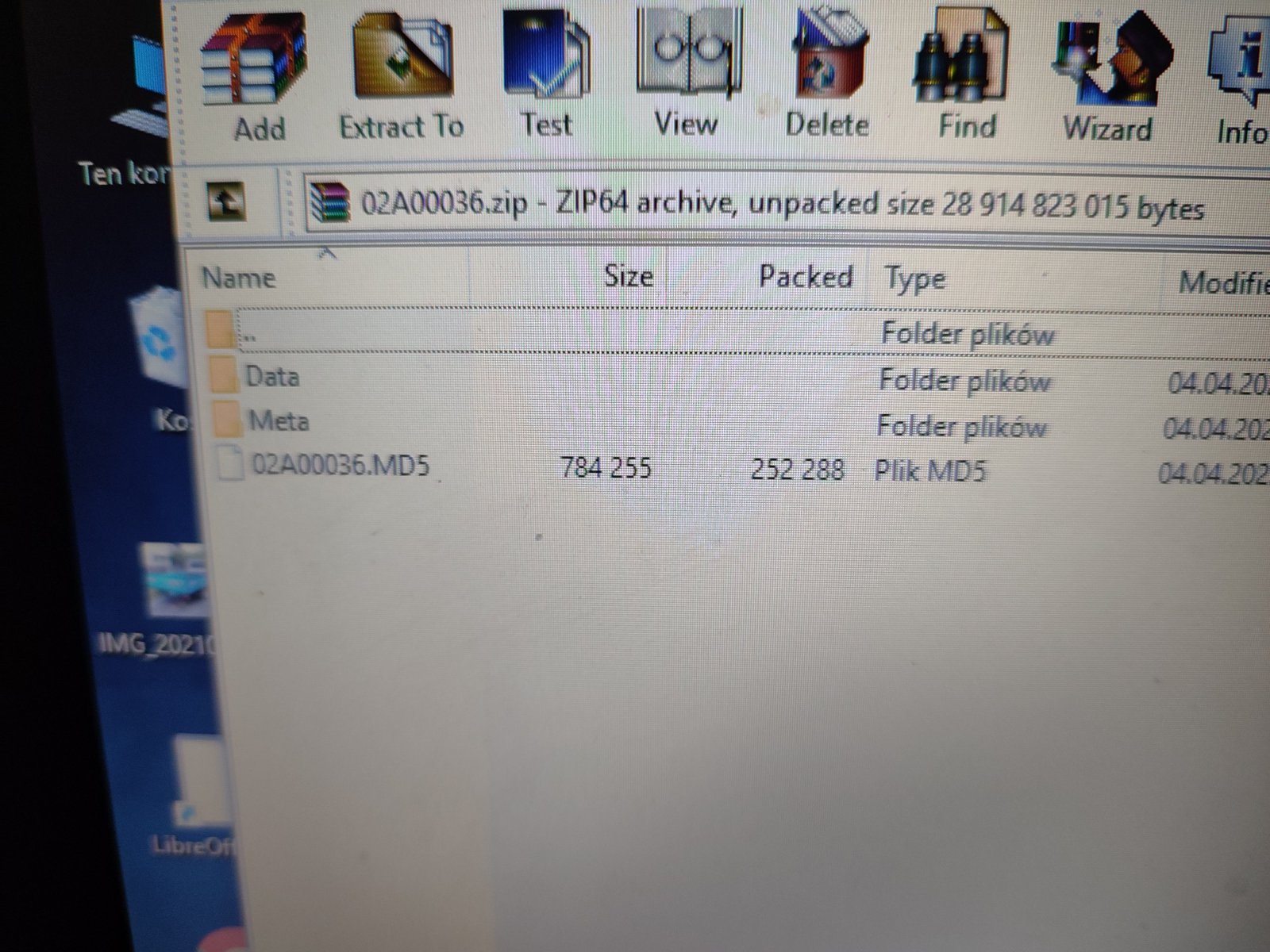

Ok. Te foldery wyglądają ok. brakuje Ci natomiast jednego pliku .md5, który po rozpakowaniu powinien znajdować się w katalogu głównym. Czy jak klikniesz na spakowane jeszcze archiwum i je otworzysz (nie rozpakowując) widoczne są 3 pliki?
Są te pliki
To dobrze. Sformatuj jeszcze raz pendrive w formacie exFAT32 i rozpakuj archiwum bezpośrednio na pendrive,  nie najpierw na kompa. Do rozpakowania użyj najlepiej program 7-Zip a nie WinRar.
Po rozpakowaniu muszą w katalogu muszą być widoczne te 3 pliki. Bez tego nie zainstalujesz.

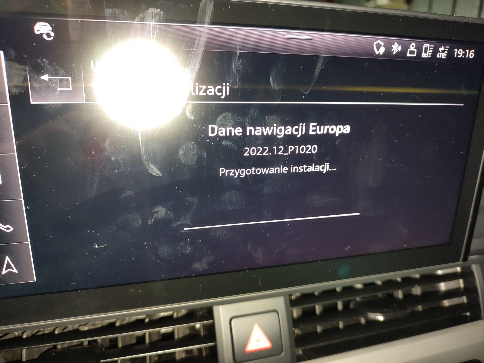

Było Rozpakowane  bezpośrednio na pendrive,  spróbowałem jeszcze raz w aucie i ruszyło.
To super:thumbup1:
Prawdopodobnie WinRar źle rozpakował.
Pewnie tak jak mówisz jakis błąd przy rozpakowywaniu , jak długo to się aktualizuje? Auto cały czas ma być z włączonym zapłonem?
