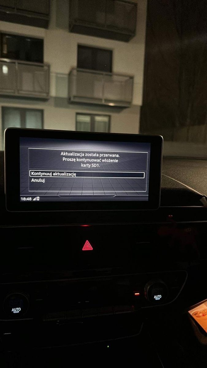

Niestety mam mały problem z wgraniem nowej mapy na rok 2024. Ściągałem już kilkukrotnie mapę z forum oraz innych źródeł. Dzisiaj zakupiłem nową kartę 64 gb. Był zrobiony format na FAT 32 za pośrednictwem aplikacji FORMAT 32. Z rozpakowanego folderu przerzucam 2x foldery oraz 1x plik. Mimo kilkukrotnych prób, efekt dalej negatywny. Dodam, że poi wgrały się bezproblemowo. Jednostka jest spatchowana. Po wrzuceniu karty do jednostki (slot 1 oraz slot 2), znajduje aktualizację. Wywołuję ją, pokazuje się komunikat z 0%. Po chwili wyskakuje błąd (patrz foto). Pytanko, co może być przyczyną ? Dodam, że sloty są na 100% sprawne, ponieważ inne pliki jednostka czyta bezproblemowo.

Wchodzisz w 5F, wybierasz nastawy podstawowe, wybierasz formatowanie partycji pamięci wewnętrznej, następnie wybierasz kasowanie bazy danych nawigacji.
uszkodzony eeprom (auto po konwersji  z usa? ) sprwadź przez czerwone menu też można aczkolwiek format nav lub naprawa eepromu wchodzi w gre
