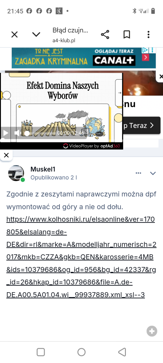

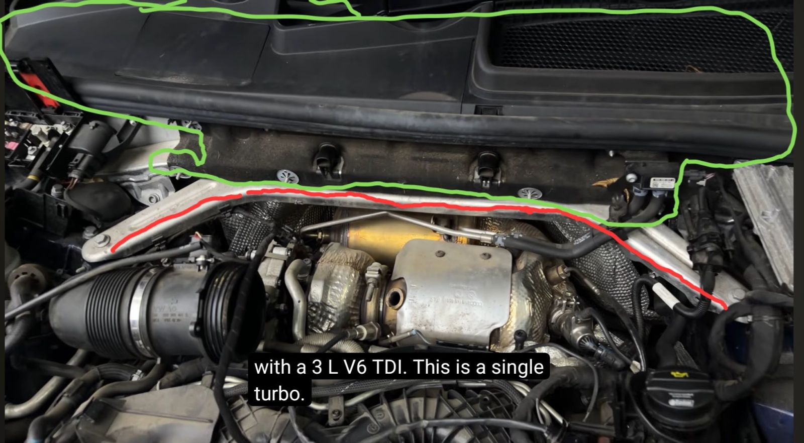

Kolego a powiedz dysponujesz może jakimiś fotkami jak wydostać DPF od góry co dokładnie trzeba rozebrać aby swobodnie tego dokonać ?
Od góry nie wytargasz dpf.
Wiesz co zapytałem o tej temat ponieważ jakoś czas temu pisałes że jest taka mozliwosc. Mam silnik 3.0 TDI z oznaczeniem CZZA
Musisz kliknąć na tamten link i sprawdzić w zeszycie jakie są instrukcje.
Nie do końca potrafię z tego korzystać ponieważ chyba tam jest wymagane zalogowanie się . Ja przy jeszcze przed wyjazdem do Cro chce ogarnąć ten DPF i przy okazji mam do wymiany pokrywy zaworów , czyszczenie całego dolotu więc elementy kolektora dolotowego , pokrywy zaworów będą wyjęte a również muszę zrobić pompę wody bo gubi płyn jak i również w między głowicami w V stoi olej który ścieka po silniku i rozwala go podczas jazdy po całym podwoziu auta .
